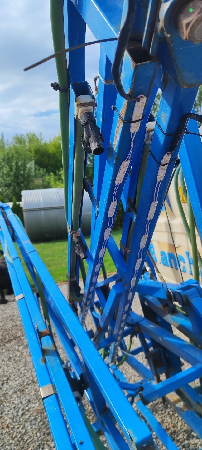

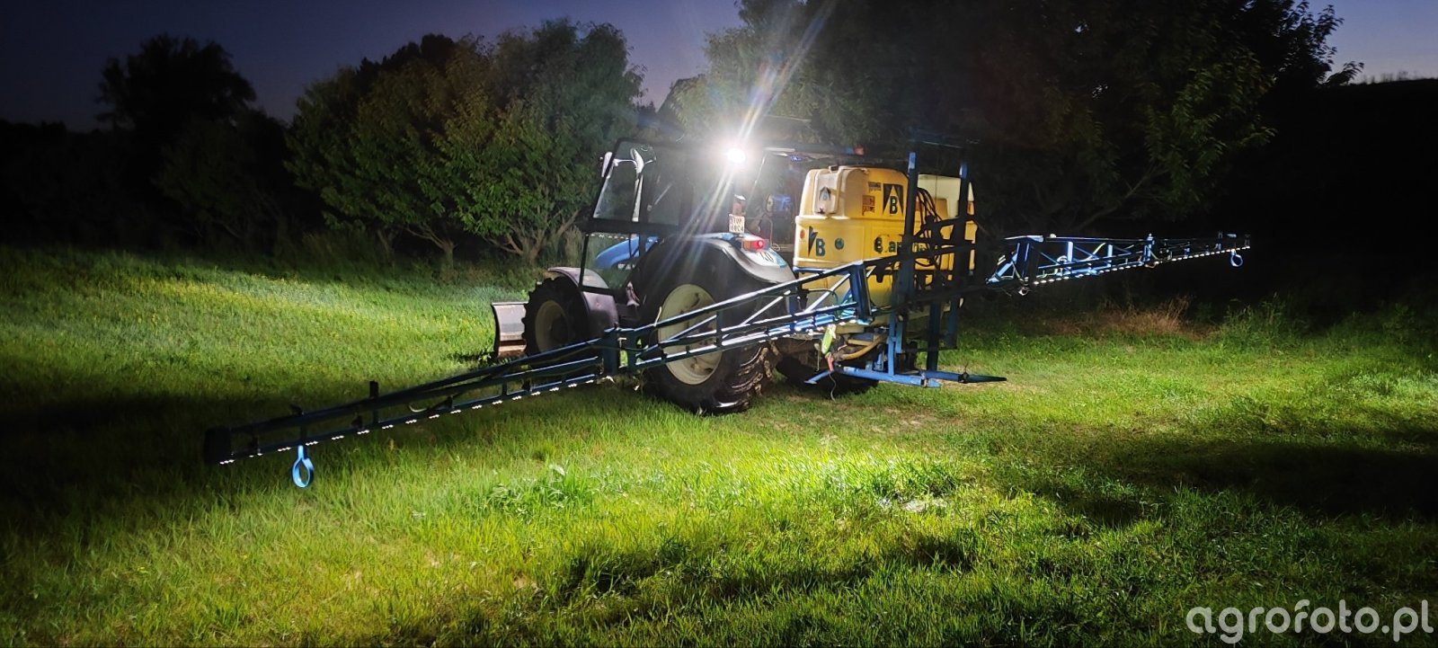

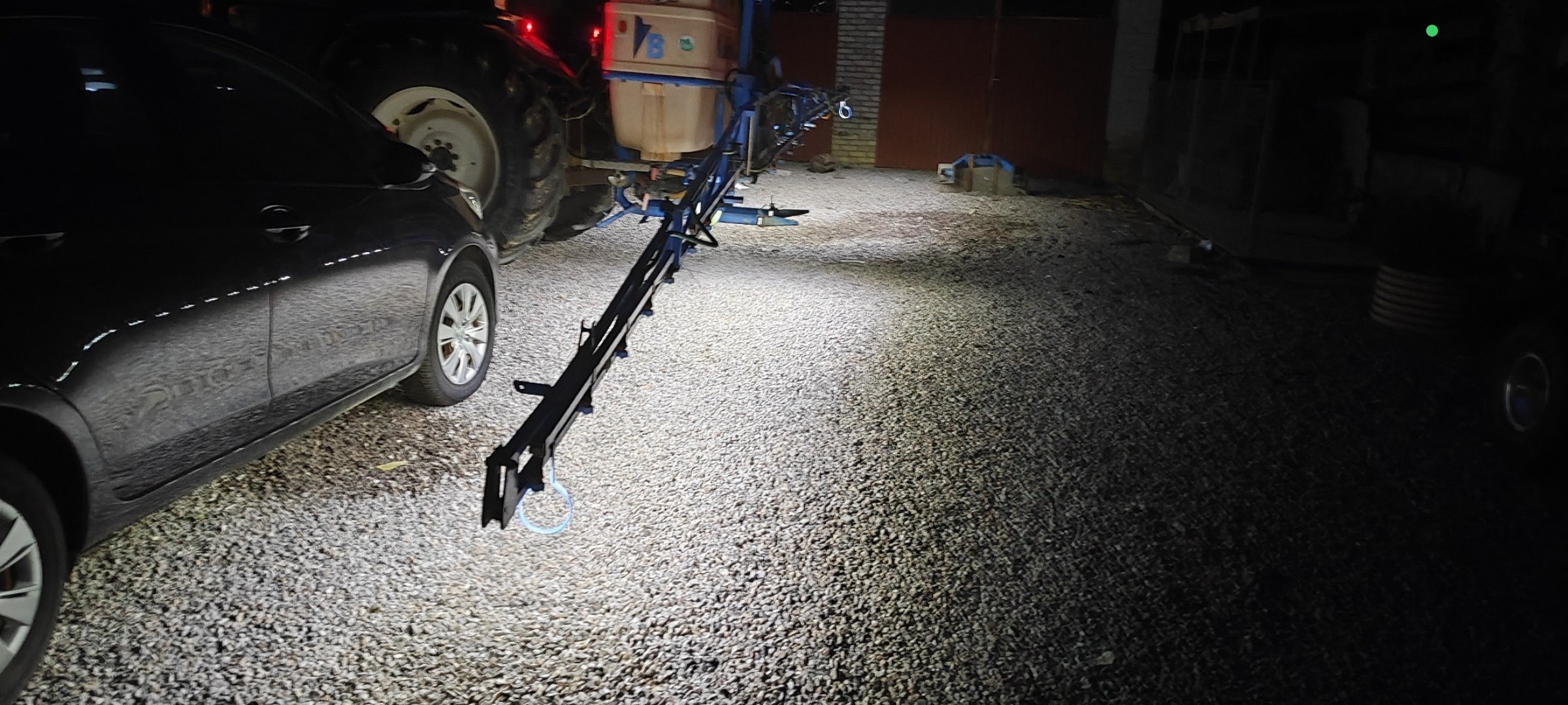

Podświetlenie belki po taniości na chińskich modułach led.

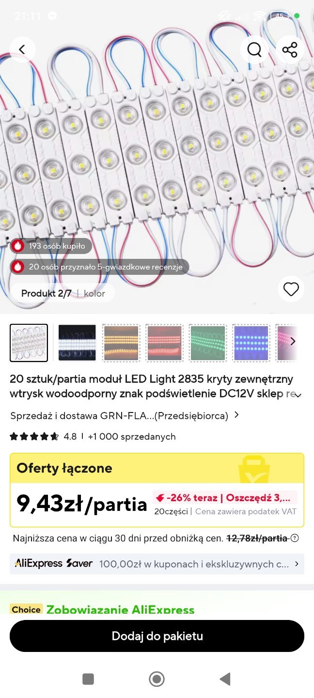

11kacper22kacper33 209 Opublikowano 8 Lipca 2025 Masz może link jakiś do nich i jak to cenowo wyszło? Odnośnik do komentarza https://www.agrofoto.pl/forum/gallery/image/842762-blanchard-puissance-1000/#findComment-3170815
MarcinKa 277 Opublikowano 8 Lipca 2025 Na zdjeciu wygląda dobrze. Fajnie widać. Dolaczam do pytania poprzednika. Odnośnik do komentarza https://www.agrofoto.pl/forum/gallery/image/842762-blanchard-puissance-1000/#findComment-3170820
witejus 10748 Opublikowano 9 Lipca 2025 Ale macie problem, wpisać chińskie led i tyle. 1 Odnośnik do komentarza https://www.agrofoto.pl/forum/gallery/image/842762-blanchard-puissance-1000/#findComment-3170839
jonek98 2906 Opublikowano 9 Lipca 2025 mało jest chińskich ledow ? jednego kwadratowego kupiłem kiedyś za 16 zł i całkiem świeci Odnośnik do komentarza https://www.agrofoto.pl/forum/gallery/image/842762-blanchard-puissance-1000/#findComment-3170840

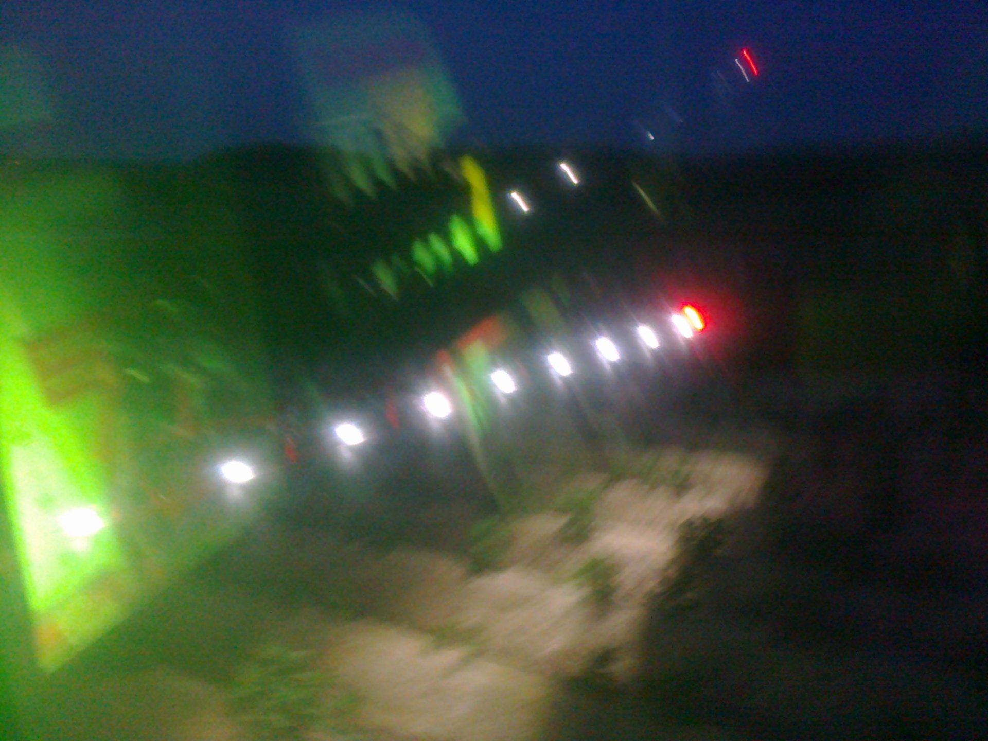

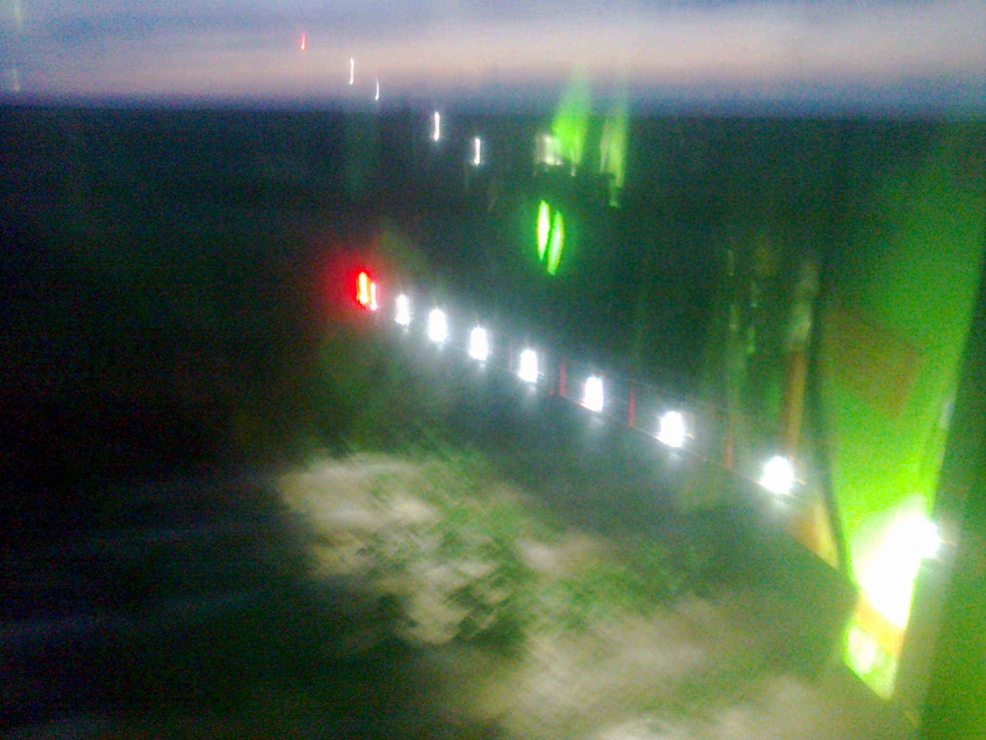

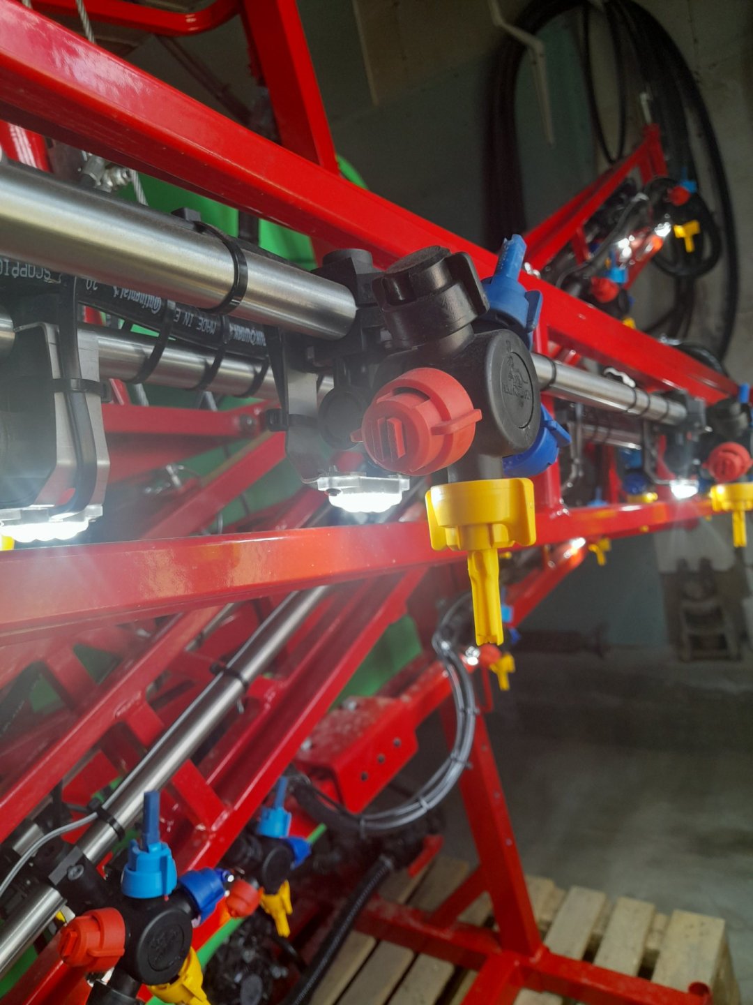

mario666 1976 Opublikowano 9 Lipca 2025 U mnie to wygląda tak 2 Odnośnik do komentarza https://www.agrofoto.pl/forum/gallery/image/842762-blanchard-puissance-1000/#findComment-3170905

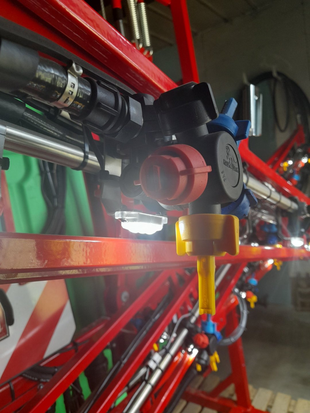

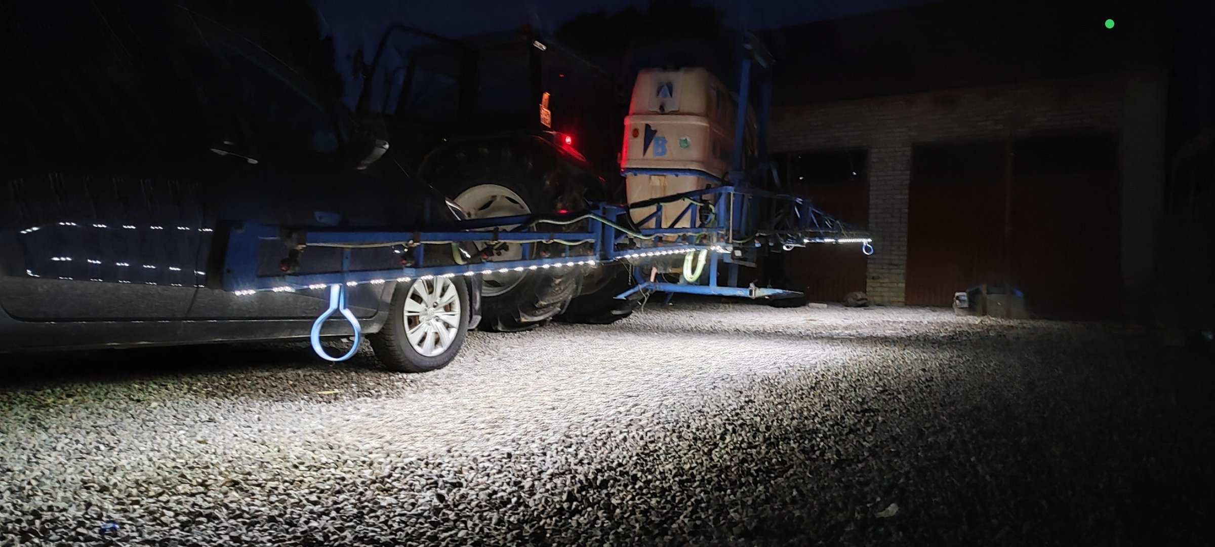

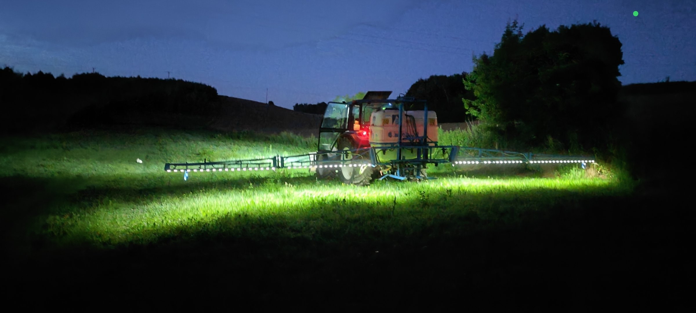

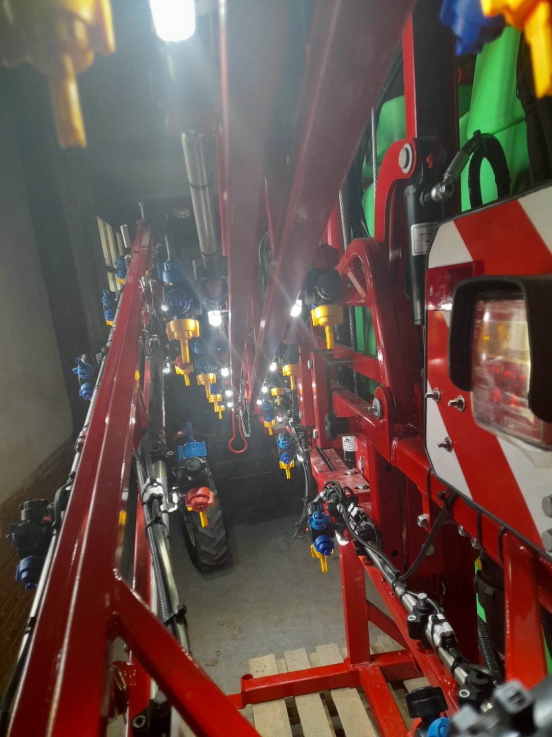

manieks120 269 Opublikowano 11 Lipca 2025 (edytowane) Wybaczcie, że dopiero teraz ale aplikacja na telefonie nie wysyła powiadomień. @jonek98 U mnie tanie halogeny poprzeczne się nie sprawdziły, doświetlały raptem 4końcówki w bok a potem już ciemno. @11kacper22kacper33 @MarcinKa Na belkę 12m poszło mi 4pakiety po 20ledów, bo nie chciało mi się lutować bezpośrednio pod każdą końcówką ale akurat tak wychodzi, że są pod końcówkami. Za ledy wyszło 40zł, kabel 40zł, wtyczka i jakieś artykuły żeby to połączyć pewnie niecałe 40zł. Takim sposobem za nieco ponad 100zł, nie straszne jak złapie mnie noc na polu . Edytowane 11 Lipca 2025 przez manieks120 2 Odnośnik do komentarza https://www.agrofoto.pl/forum/gallery/image/842762-blanchard-puissance-1000/#findComment-3171273
mario666 1976 Opublikowano 11 Lipca 2025 U mnie słabo to widać bo trzęsło a szyby brudne Odnośnik do komentarza https://www.agrofoto.pl/forum/gallery/image/842762-blanchard-puissance-1000/#findComment-3171286
manieks120 269 Opublikowano 11 Lipca 2025 Ale widać, że fajny efekt Odnośnik do komentarza https://www.agrofoto.pl/forum/gallery/image/842762-blanchard-puissance-1000/#findComment-3171290
