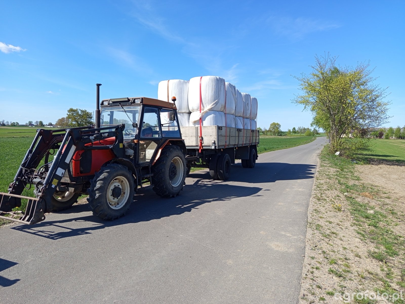

barteko1 52 Opublikowano 4 Sierpnia 2025 Jaka waga przyczepy pełnej i jak zetor sobie daje rade? Moja renówka 82konie ma problem 5 ton uciagnąć pod górke, nie wiem od czego zaczynać wtryski czy pompa Odnośnik do komentarza https://www.agrofoto.pl/forum/gallery/image/841453-zetor-7340/#findComment-3174226
kuna9977 143 Opublikowano 6 Sierpnia 2025 Ok 4,5t pusta. A może głowica do robienia. A na jaki kolor kopci Odnośnik do komentarza https://www.agrofoto.pl/forum/gallery/image/841453-zetor-7340/#findComment-3174376
barteko1 52 Opublikowano 6 Sierpnia 2025 (edytowane) na zimnym zaraz po odpaleniu bardzo kopci na biało/niebiesko, na rozgrzanym na czarno. Ogólnie całkiem sporo kopci jak ma tylko trochę ciężko. Musze pomierzyć sprężanie Edytowane 6 Sierpnia 2025 przez barteko1 Odnośnik do komentarza https://www.agrofoto.pl/forum/gallery/image/841453-zetor-7340/#findComment-3174407
