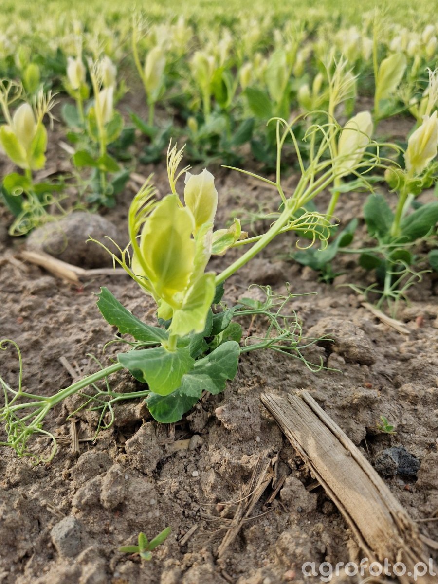

żółkniecie grochu, mezotrion w ziemi niestety,miał ktoś tak?
maniekc360 240 Opublikowano 22 Kwietnia 2025 miałem tak z bobikiem, nie było co kosić. Odnośnik do komentarza https://www.agrofoto.pl/forum/gallery/image/841255-fito-w-grochu/#findComment-3162049
dantur96 926 Opublikowano 22 Kwietnia 2025 Ja będę siał gorzowska po kukurydzy i chyba będę musiał maistra kupić bo trezosar extra box właśnie ten mezotrion zawiera Odnośnik do komentarza https://www.agrofoto.pl/forum/gallery/image/841255-fito-w-grochu/#findComment-3162050
Uszek1988 129 Opublikowano 22 Kwietnia 2025 maniekc360 napisał: miałem tak z bobikiem, nie było co kosić. rozwiń proszę,zginął czy nie wydał plonu? Odnośnik do komentarza https://www.agrofoto.pl/forum/gallery/image/841255-fito-w-grochu/#findComment-3162057
maniekc360 240 Opublikowano 22 Kwietnia 2025 Uschły czubki i został taki mały. Odnośnik do komentarza https://www.agrofoto.pl/forum/gallery/image/841255-fito-w-grochu/#findComment-3162059
Uszek1988 129 Opublikowano 22 Kwietnia 2025 strąki wydał? Odnośnik do komentarza https://www.agrofoto.pl/forum/gallery/image/841255-fito-w-grochu/#findComment-3162061
maniekc360 240 Opublikowano 22 Kwietnia 2025 Jak dobrze pamiętam to albo malutkie, albo wcale. I tak był siany na dopłaty. Odnośnik do komentarza https://www.agrofoto.pl/forum/gallery/image/841255-fito-w-grochu/#findComment-3162064
Tomasz0611 14706 Opublikowano 22 Kwietnia 2025 W zeszłym roku miałem bób po mezotrionie, trochę go pokręciło ale plon był całkiem niezły, z 10-20% mniejszy plon niż tam gdzie nie było mezotrionu. Tylko ja dałem raz Asahi i 2 razy amionokwasy. Odnośnik do komentarza https://www.agrofoto.pl/forum/gallery/image/841255-fito-w-grochu/#findComment-3162068
soltys48 21716 Opublikowano 22 Kwietnia 2025 6 godzin temu, Uszek1988 napisał(a): rozwiń proszę,zginął czy nie wydał plonu? Nie urośnie Odnośnik do komentarza https://www.agrofoto.pl/forum/gallery/image/841255-fito-w-grochu/#findComment-3162082
Uszek1988 129 Opublikowano 22 Kwietnia 2025 dziś słyszałem min. 10 teori o opcjach z moim grochem,sam zgłupiałem,dałem przed chwilą litr aminokwasów i czekam tydzień zobaczymy co będzie najwyżej kukurydza pójdzie Odnośnik do komentarza https://www.agrofoto.pl/forum/gallery/image/841255-fito-w-grochu/#findComment-3162092
soltys48 21716 Opublikowano 23 Kwietnia 2025 Bobowate nie tolerują mezotrionu, przekonasz się o tym. Nie jeden miał problem z koniczynami Odnośnik do komentarza https://www.agrofoto.pl/forum/gallery/image/841255-fito-w-grochu/#findComment-3162097
Tomasz0611 14706 Opublikowano 23 Kwietnia 2025 (edytowane) Godzinę temu, soltys48 napisał(a): Bobowate nie tolerują mezotrionu, przekonasz się o tym. A ja Ci mówię, miałem poparzony przez mezotrion bób w zeszłym roku i coś tam urosło. Kasy w odżywki trochę poszło ale zwróciło się i jeszcze sporo zostało. Edytowane 23 Kwietnia 2025 przez Tomasz0611 Odnośnik do komentarza https://www.agrofoto.pl/forum/gallery/image/841255-fito-w-grochu/#findComment-3162103
Uszek1988 129 Opublikowano 28 Kwietnia 2025 soltys48 napisał: 6 godzin temu, Uszek1988 napisał(a): rozwiń proszę,zginął czy nie wydał plonu? Nie urośnie Likwidacja ginie w oczach. Odnośnik do komentarza https://www.agrofoto.pl/forum/gallery/image/841255-fito-w-grochu/#findComment-3162759
soltys48 21716 Opublikowano 29 Kwietnia 2025 Znajomi już przesiali ozimy Odnośnik do komentarza https://www.agrofoto.pl/forum/gallery/image/841255-fito-w-grochu/#findComment-3162763
wojak1986 2725 Opublikowano 29 Kwietnia 2025 Gdyby jeszcze była woda i to przepłukała z gleby a tak kumulacja niekorzystnych zjawisk susza przymrozki zalegająca chemia. Teraz zapowiadają też chłodny okres po majówce Odnośnik do komentarza https://www.agrofoto.pl/forum/gallery/image/841255-fito-w-grochu/#findComment-3162837
Uszek1988 129 Opublikowano 30 Kwietnia 2025 wojak1986 napisał: Gdyby jeszcze była woda i to przepłukała z gleby a tak kumulacja niekorzystnych zjawisk susza przymrozki zalegająca chemia. Teraz zapowiadają też chłodny okres po majówce 6 lat po qq siany był łubin i ani razy nie było problemu bo były opady i chemia była wypłukana,teraz jak mówisz opady znikome i wszystko siedzi w płytkiej warstwie.soltys48 napisał: Znajomi już przesiali ozimy Najgorsze w moim przypadku jest to że muszę przesiać łubinem bo mam zróżnicowana strukturę upraw,czekam z siewem tak długo jak mogę żeby tylko nie wypadł za szybko jak Groch Odnośnik do komentarza https://www.agrofoto.pl/forum/gallery/image/841255-fito-w-grochu/#findComment-3162902
soltys48 21716 Opublikowano 30 Kwietnia 2025 Jedyne wyjście to orka i to głęboka. W normalnym roku tj w takim w którym pada nie byłoby tego problemu Odnośnik do komentarza https://www.agrofoto.pl/forum/gallery/image/841255-fito-w-grochu/#findComment-3162906
Uszek1988 129 Opublikowano 16 Maja 2025 Zostawiłem jednak groch,ratowałem aminokwasami i mikro-opłacilo się. z 4 ha wypadło max 0.5ha gdzie była chyba nakładka środka. 1 Odnośnik do komentarza https://www.agrofoto.pl/forum/gallery/image/841255-fito-w-grochu/#findComment-3164978
