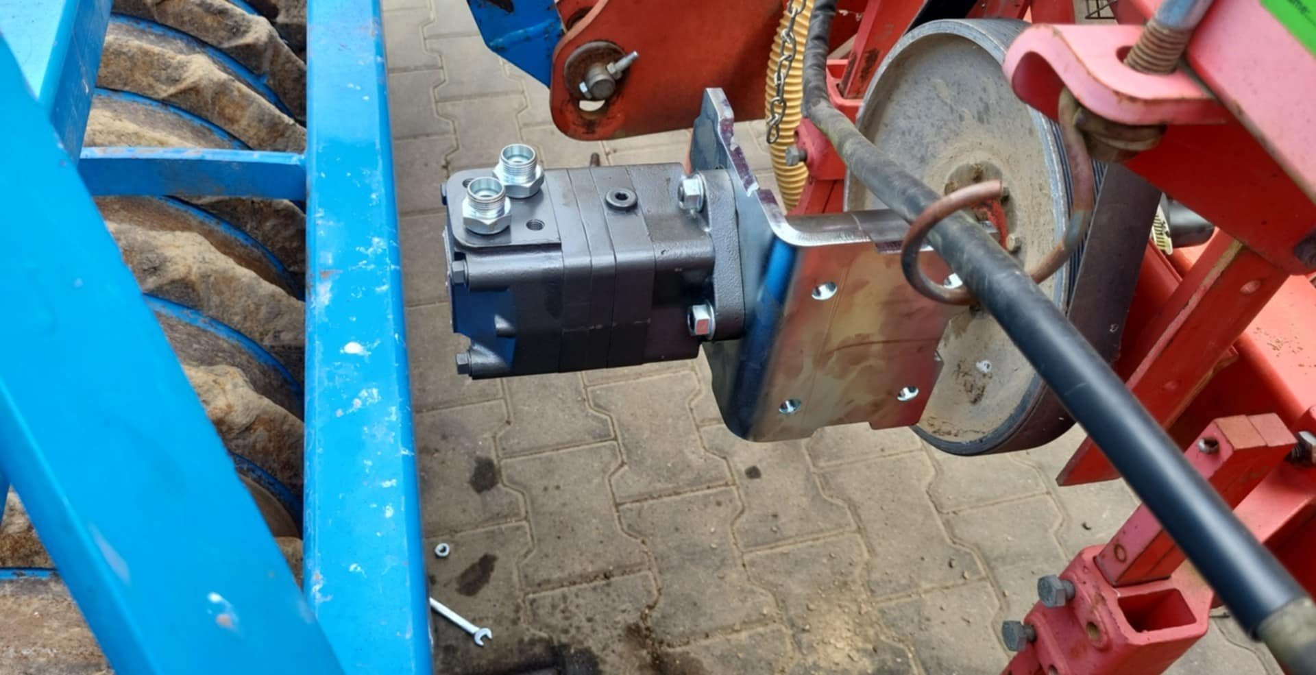

jest kolizja hydropaku z wałkiem. macie pomysł jak hydraulicznie napędzić siewnik do qq?
Strongman 4762 Opublikowano 15 Kwietnia 2025 Dorobić przedłużki i będzie śmigać. Odnośnik do komentarza https://www.agrofoto.pl/forum/gallery/image/841018-lemken-zirkon-10-i-gaspardo-sp540/page/2/#findComment-3161322

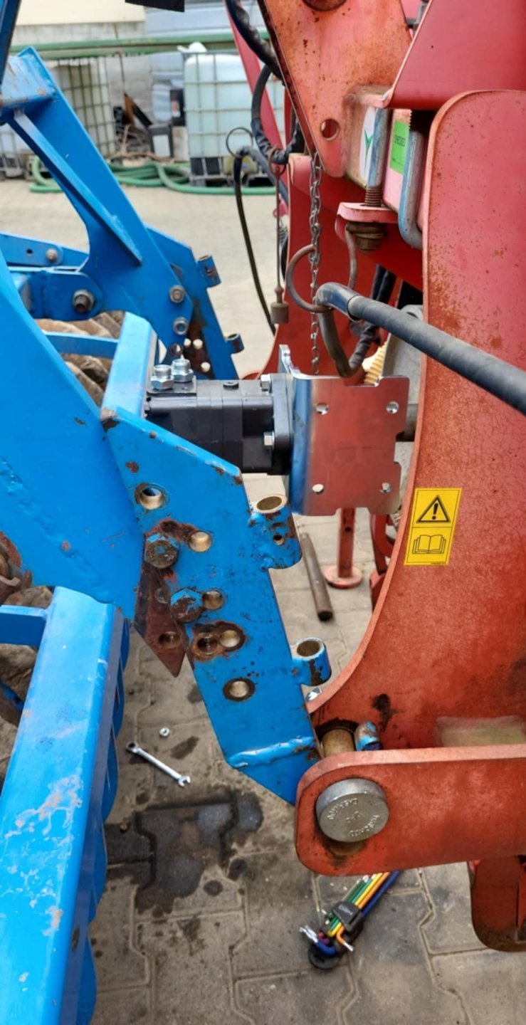

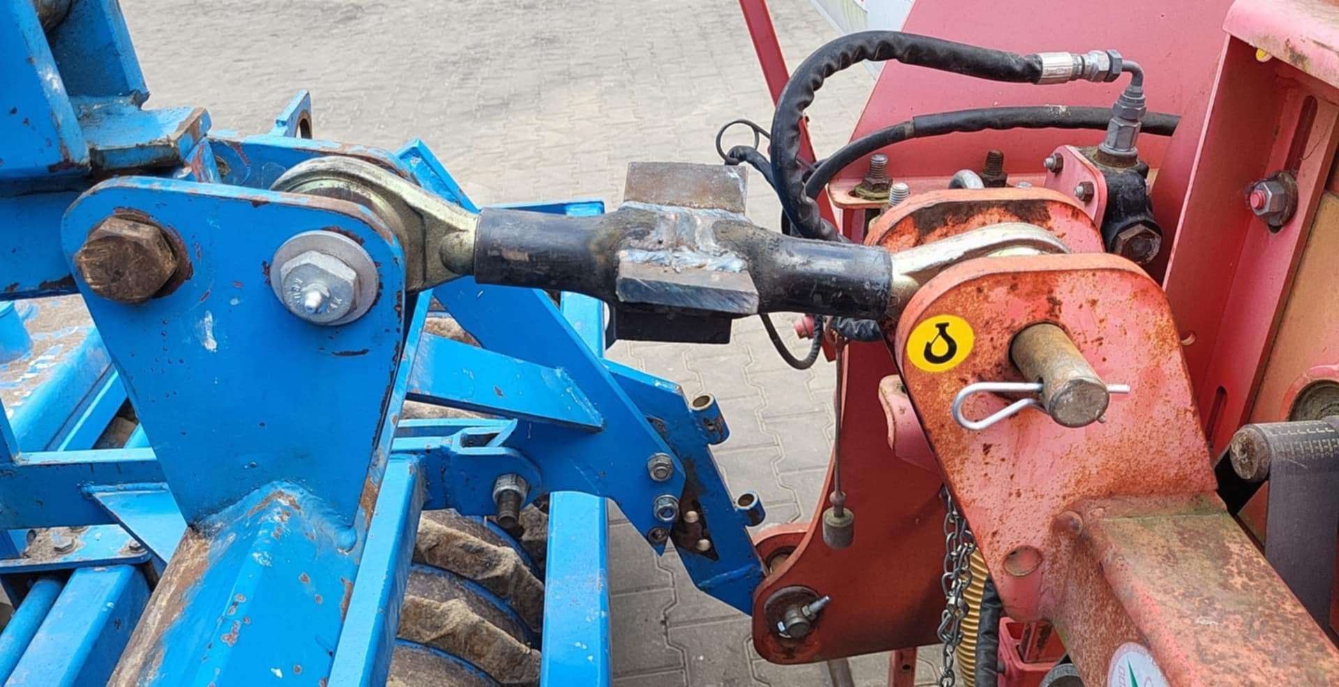

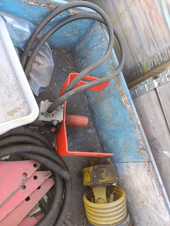

Root Admin yacenty 5048 Opublikowano 15 Kwietnia 2025 juz mi wszystko dziś przyszło, czekam na kolege aż mi uspawa wspornik pod silnik hydrauliczny, za całość zapłaciłem póki co 1050zł brutto 1 Odnośnik do komentarza https://www.agrofoto.pl/forum/gallery/image/841018-lemken-zirkon-10-i-gaspardo-sp540/page/2/#findComment-3161323
tomek73 704 Opublikowano 16 Kwietnia 2025 Na przekładni przy ciągniku nie radzę robić. Miałem w Amazonie i wyrzuciłem wszystko i z powrotem do orginału wróciłem. Tak samo twierdził serwisant że wróce i tak było. W sumie wydałem z 10 tyś i wróciłem do oryginału. Szwagier ma Accorda na hydraulice to mały silnik jest założony na wałku wom i normalnie naped wentylatora przez pasek, Daleko nie masz Olszany. Ciągnikiem hydraulika sterujesz najlepsze rozwiązanie. Jak cos to ja mam przekładnie z pompą 20 i 30 zbiornik na olej 50 litrów. Reduktor przepływu dedykowany do tego. że puszcza z boku olej i nie grzeje sie wszystko. Nie pamiętam czy jeszcze nie mam z Focusa uszkodzonej pompy, ale przystawkę mam na pewno miedzy pompą a wentylatorem. Odnośnik do komentarza https://www.agrofoto.pl/forum/gallery/image/841018-lemken-zirkon-10-i-gaspardo-sp540/page/2/#findComment-3161339
Root Admin yacenty 5048 Opublikowano 16 Kwietnia 2025 Tu kupiłem silnik hydrauliczny z tuleja na wałek wom. Olej będzie szedł z ciągnika na silnik i tyle. Silnik, płyta montażowa, kilka przewodów, złączek i wyszło 1000zl. Regulacja przepływu oleju po stronie ciagnika. Teraz tylko musimy uspawac jakiś uchwyt między rama siewnika a płyta montażowa pompy i mam nadzieję to będzie wszystko Odnośnik do komentarza https://www.agrofoto.pl/forum/gallery/image/841018-lemken-zirkon-10-i-gaspardo-sp540/page/2/#findComment-3161340
