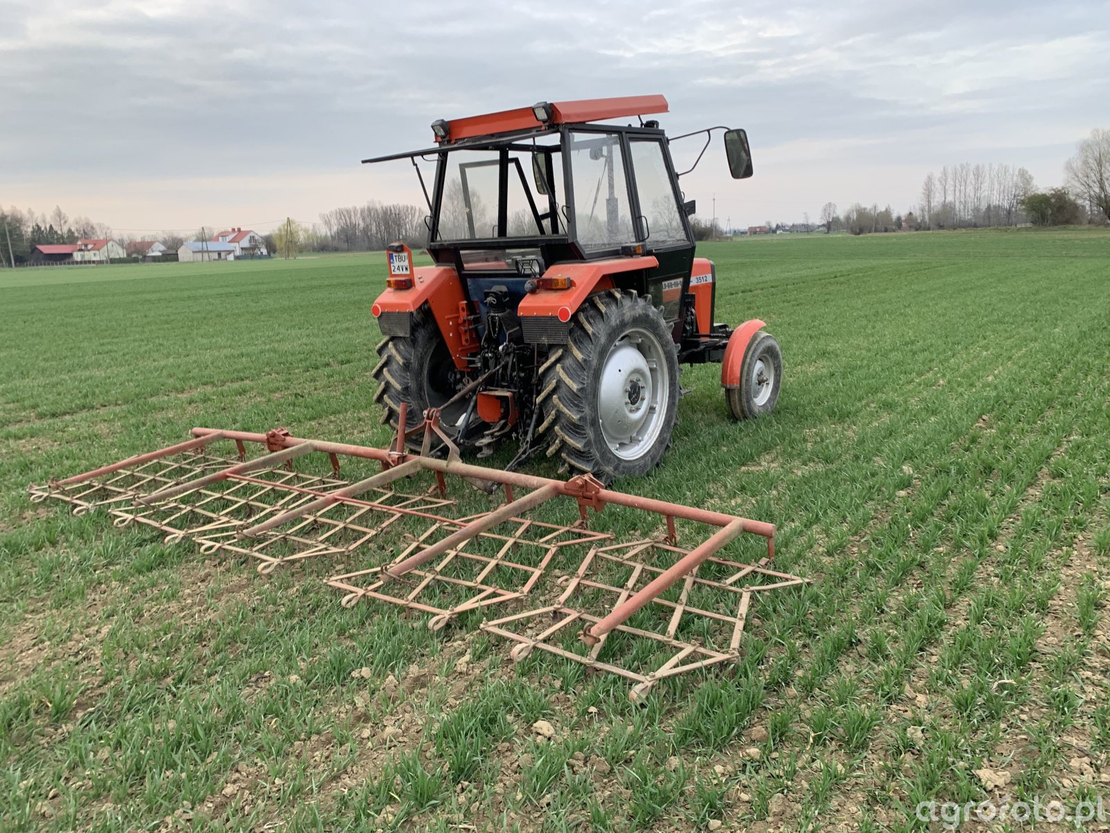

rocknrollnik1 1425 Opublikowano 30 Marca 2025 dokrzewianie? Odnośnik do komentarza https://www.agrofoto.pl/forum/gallery/image/840826-ursus-brony/#findComment-3159553
Krzysztof81 9839 Opublikowano 30 Marca 2025 Zapomniany zabieg ale kiedyś prawie wszyscy tak robili. Niektórzy nawet końmi żeby jak najmniej uszkodzić. Dokrzewia i wyrywa chwasty. Tylko lekkie brony do tego. Teraz są te specjalne brony chwastowniki - to jak drugie wynalezienie koła, taka nowość. 1 Odnośnik do komentarza https://www.agrofoto.pl/forum/gallery/image/840826-ursus-brony/#findComment-3159574
rocknrollnik1 1425 Opublikowano 30 Marca 2025 właśnie się zastanawiam czy nie przelecieć jednego kawałka 4ha , bo jakoś cienko wygląda. Drapałem tak łubin w ekologii i owies z wyką, że względu na brak śor w takiej mieszance, ale kontrolki nie zostawiałem i nie wiem na ile to pomogło. A na pewno nie zaszkodziło. Odnośnik do komentarza https://www.agrofoto.pl/forum/gallery/image/840826-ursus-brony/#findComment-3159583
richardo29 53 Opublikowano 31 Marca 2025 12 godzin temu, rocknrollnik1 napisał(a): dokrzewianie? Można tak powiedzieć, a i chwastów nie brakuje. Odnośnik do komentarza https://www.agrofoto.pl/forum/gallery/image/840826-ursus-brony/#findComment-3159607
FINN 1567 Opublikowano 8 Kwietnia 2025 przy obecnych suszach to powinno być obowiązkowy zabieg w oziminach . przerwanie skorupy i zatrzymanie wody, można darowac sobie jedną dawkę nawozu na rzecz tego zabiegu. Odnośnik do komentarza https://www.agrofoto.pl/forum/gallery/image/840826-ursus-brony/#findComment-3160609
