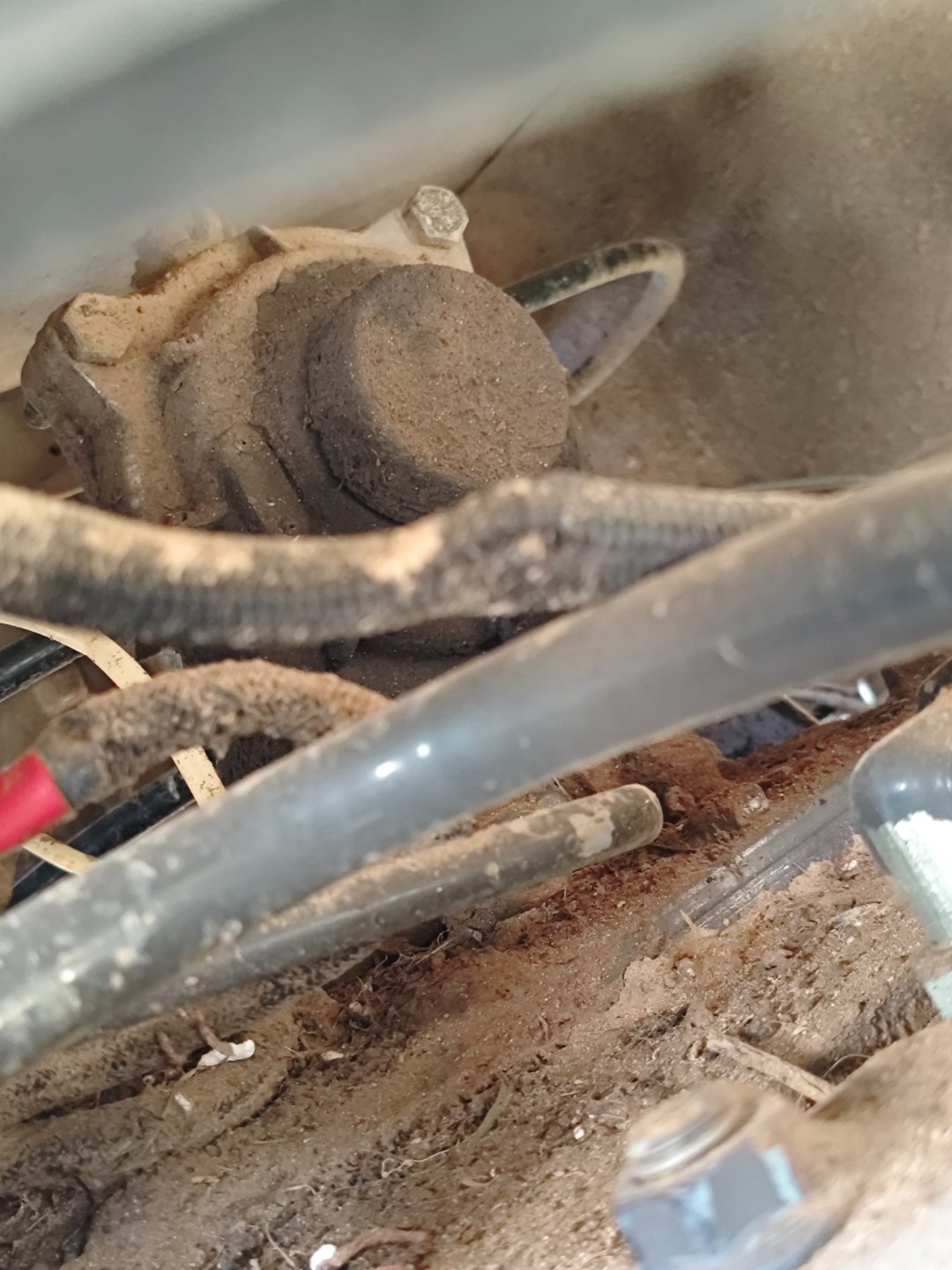

O co może chodzić że regulator cały czas upuszcza powietrze? Spręzarka napompuje przykładowo do 8 barów i powietrze zaczyna uchodzić tym regulatorem o ok 1bar i znowu pompuje i tak w kółko. Regulator jak widać wymieniłem na nowy i dalej jest to samo

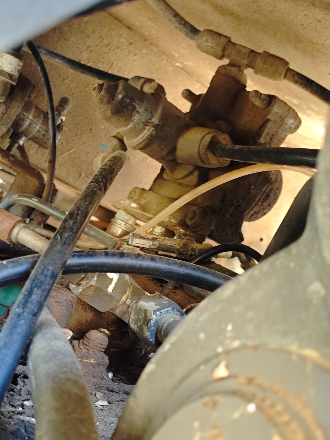

to jest zawór kapusta tylko nie w pionie a poziomo zamontowana chyba że zdjęcie jakoś obrócone🤔 I syczy po zgaszeniu z tego czarnego dekla domyślam się. to tylko taki dekiel wciskany żeby syf tam nie dostawał się. Widzisz u Ciebie sporo miejsca jest 🤔 i można kombinować bo u mnie bardzo mało. i ten zawór jest bezpośrednio do butli przykręcony. Myślałem że sobie wstawię jakiś zwrotek kulowy chociażby między kapuche a butle żeby zamknąć obieg na te całą instalacje hamulców ale miejsca tam nie ma.
