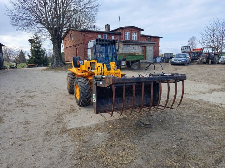

Jakiej szerokości polecacie krokodyla do tej ładowarki 1,6m czy 1,8m? Jak wygląda temat z napędami nie ma rozłączanego napędu tylko cięgle ciągnie 4x4 czy można spokojnie jeździć nią szosą? Czy jakaś oś szybciej ciągnie tak jak w ciągniki?

w teorii tak , w praktyce jak na zdjęciu tylne z bieżnikiem przemysłowym/budowlanym chyba są niższe od typowo rolniczych choć na miętkim gruncie ma to małe znaczenie
