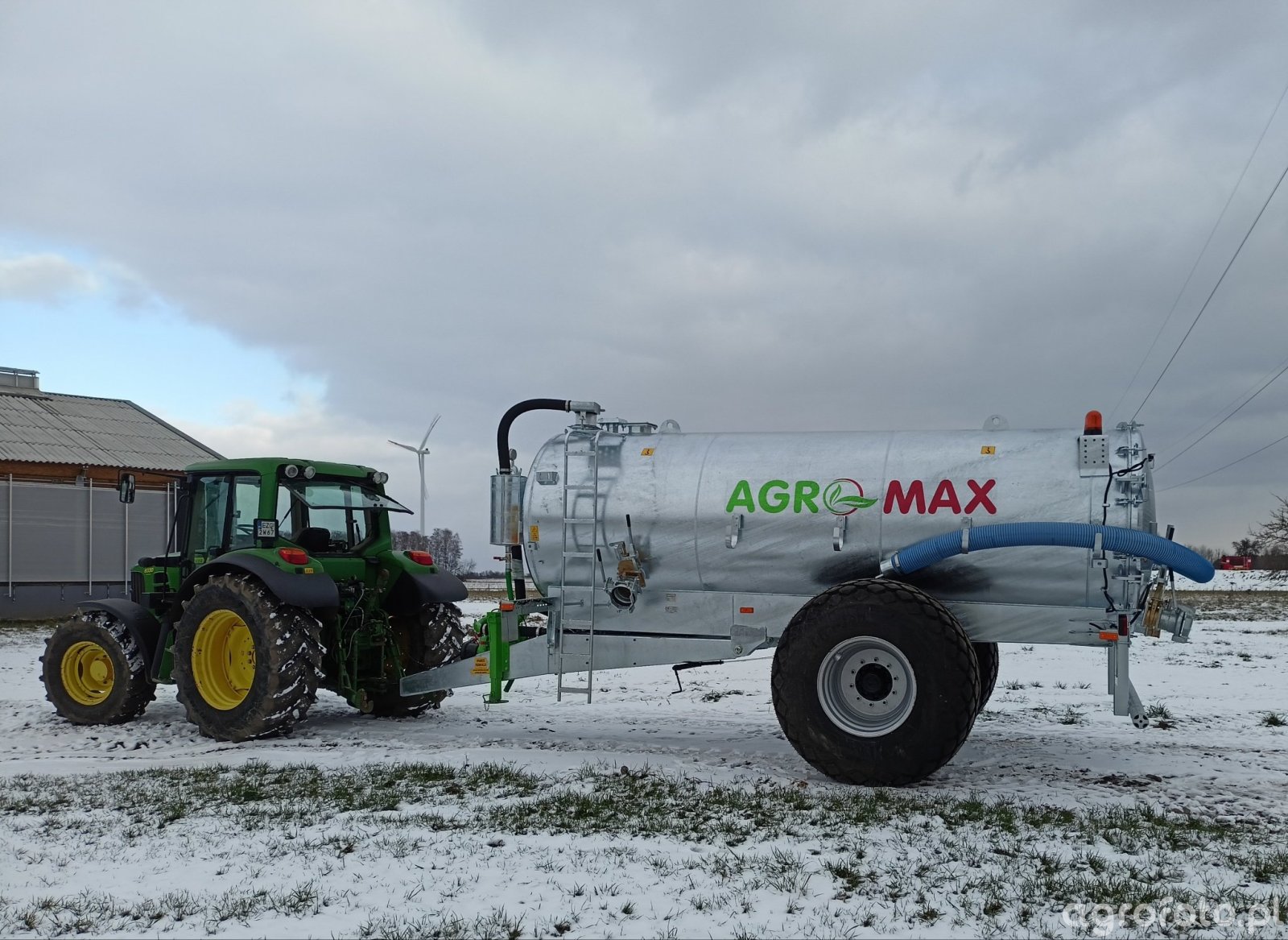

krzychu121 6360 Opublikowano 14 Lutego 2025 Czemu wybór padł na Agro max? Odnośnik do komentarza https://www.agrofoto.pl/forum/gallery/image/840089-agro-max-10000/#findComment-3154084
dawid6330 124 Opublikowano 14 Lutego 2025 Podoba mi się jej wykonanie i cena względem joskina lepiej wyglądała 😂 a ja nie kupię przepłacać za maszyny którymi wykonam identyczna pracę Odnośnik do komentarza https://www.agrofoto.pl/forum/gallery/image/840089-agro-max-10000/#findComment-3154101
Radeo19 132 Opublikowano 14 Lutego 2025 Gratulacje 😀 Jak cenowo ? Jest na amortyzowanej osi ? Odnośnik do komentarza https://www.agrofoto.pl/forum/gallery/image/840089-agro-max-10000/#findComment-3154102
krzychu121 6360 Opublikowano 14 Lutego 2025 Jakie tu jest koło ? Dużo wyszła ? Odnośnik do komentarza https://www.agrofoto.pl/forum/gallery/image/840089-agro-max-10000/#findComment-3154103
dawid6330 124 Opublikowano 14 Lutego 2025 cenowo dobrze 🫢110k brutto tak dobierałem resorowany dyszel i homologację do rejestracji . ogumienie 710 (28L-26) Odnośnik do komentarza https://www.agrofoto.pl/forum/gallery/image/840089-agro-max-10000/#findComment-3154108
Bartek933 5877 Opublikowano 15 Lutego 2025 Dyszel na blokach gumowych? ile trzeba dopłacić za homologację? to tylko papier czy są jakieś zmiany w maszynie? Odnośnik do komentarza https://www.agrofoto.pl/forum/gallery/image/840089-agro-max-10000/#findComment-3154162
krzychu121 6360 Opublikowano 15 Lutego 2025 Beczek też solidne podwyżki nie ominęły Odnośnik do komentarza https://www.agrofoto.pl/forum/gallery/image/840089-agro-max-10000/#findComment-3154163
dawid6330 124 Opublikowano 15 Lutego 2025 @Bartek933 resor , a za homologację już nie pamiętam czy było 5-6k a szczerze nie wiem czy są jakieś zmiany wątpię 🫣 1 Odnośnik do komentarza https://www.agrofoto.pl/forum/gallery/image/840089-agro-max-10000/#findComment-3154198
Sadek 1517 Opublikowano 15 Lutego 2025 Do czego ta homologacja jest potrzebna 🤔🤔. Odnośnik do komentarza https://www.agrofoto.pl/forum/gallery/image/840089-agro-max-10000/#findComment-3154319
bejba 278 Opublikowano 15 Lutego 2025 Sadek napisał: Do czego ta homologacja jest potrzebna 🤔🤔. Pewnie na dofinansowanie musi być zarejestrowana Odnośnik do komentarza https://www.agrofoto.pl/forum/gallery/image/840089-agro-max-10000/#findComment-3154324
danielhaker 8029 Opublikowano 16 Lutego 2025 Jeśli nie posiada homologacji, to nie musi 1 Odnośnik do komentarza https://www.agrofoto.pl/forum/gallery/image/840089-agro-max-10000/#findComment-3154327
dawid6330 124 Opublikowano 16 Lutego 2025 homologacją do rejestracji , wymóg ARiMR . kiedyś to przechodziło na oświadczenie ale od jakiegoś czasu robią straszny problem jak nie jest zarejestrowana . Odnośnik do komentarza https://www.agrofoto.pl/forum/gallery/image/840089-agro-max-10000/#findComment-3154331
LonelySoul 162 Opublikowano 16 Lutego 2025 W dniu 15.02.2025 o 09:36, krzychu121 napisał(a): Beczek też solidne podwyżki nie ominęły W 2021 10700 meprozetu też z resorowanym dyszlem kosztowała 76 brutto.. homologacja była gratis Odnośnik do komentarza https://www.agrofoto.pl/forum/gallery/image/840089-agro-max-10000/#findComment-3154354
krzychu121 6360 Opublikowano 16 Lutego 2025 Na jakim ogumieniu ten meprozet bo tam też duża kasa była za koła 800r32. Chociaż nie wiem czy była możliwość takich kol założyć i chyba największe były 750r30 Odnośnik do komentarza https://www.agrofoto.pl/forum/gallery/image/840089-agro-max-10000/#findComment-3154365
dawid6330 124 Opublikowano 16 Lutego 2025 Za mną meprozet średnio przemawiał chciałem beczkę na ramię . Miałem Joskina kupowaliśmy w jednym roku dwie takie same z sąsiadem u niego po 12 latach dostała dziurę na górze 🫣. Ta zrobiła na mnie dobre wrażenie na agroshow była z aplikatorem i padło na nią . Odnośnik do komentarza https://www.agrofoto.pl/forum/gallery/image/840089-agro-max-10000/#findComment-3154373
krzychu121 6360 Opublikowano 16 Lutego 2025 Miałem 10 lat meprozeta. Woził jakieś 150 beczek rocznie. Po 10 latach jak sprzedawałem to otworzyłem tylny właz bo klient chciał zobaczyć. Zero rdzy. Od 7 lat mam pichona największy model na jednej osi na kole 800r32 i też jak narazie bez problemów a wywozi około 200 beczek na rok Odnośnik do komentarza https://www.agrofoto.pl/forum/gallery/image/840089-agro-max-10000/#findComment-3154376
dawid6330 124 Opublikowano 16 Lutego 2025 no moja joskinka też w środku zero rdzy miała . Myślę że to po prostu jakiś był defekt ocynku i to miało wpływ na dziurę u kolegi. Sądzę że dla beczki najgorsze jest stanie z zamkniętymi zaworami . Odnośnik do komentarza https://www.agrofoto.pl/forum/gallery/image/840089-agro-max-10000/#findComment-3154380
Sadek 1517 Opublikowano 16 Lutego 2025 8 godzin temu, dawid6330 napisał(a): homologacją do rejestracji , wymóg ARiMR . kiedyś to przechodziło na oświadczenie ale od jakiegoś czasu robią straszny problem jak nie jest zarejestrowana . Cztery lata temu bez problemu a na grupach też pisali różnie. Wszystko zależy kto prowadzi pewnie wniosek. 1 Odnośnik do komentarza https://www.agrofoto.pl/forum/gallery/image/840089-agro-max-10000/#findComment-3154397
dawid6330 124 Opublikowano 16 Lutego 2025 z tego co rozmawiałem z moją panią która prowadzi mi wnioski jeszcze w poprzednim naborze na azotany przechodziło a od tego ostatniego takie zostało nałożone parcie na rejestrację . Dealer tez uprzedzał mnie że coś w agencjach się pozmieniało i nie chcą puszczać be rejestracji . Żyjesz starymi czasami jak byś napisał że pół roku temu przeszło to może miało by to jakieś znaczenie ale nie cztery lata 😂 Odnośnik do komentarza https://www.agrofoto.pl/forum/gallery/image/840089-agro-max-10000/#findComment-3154426
