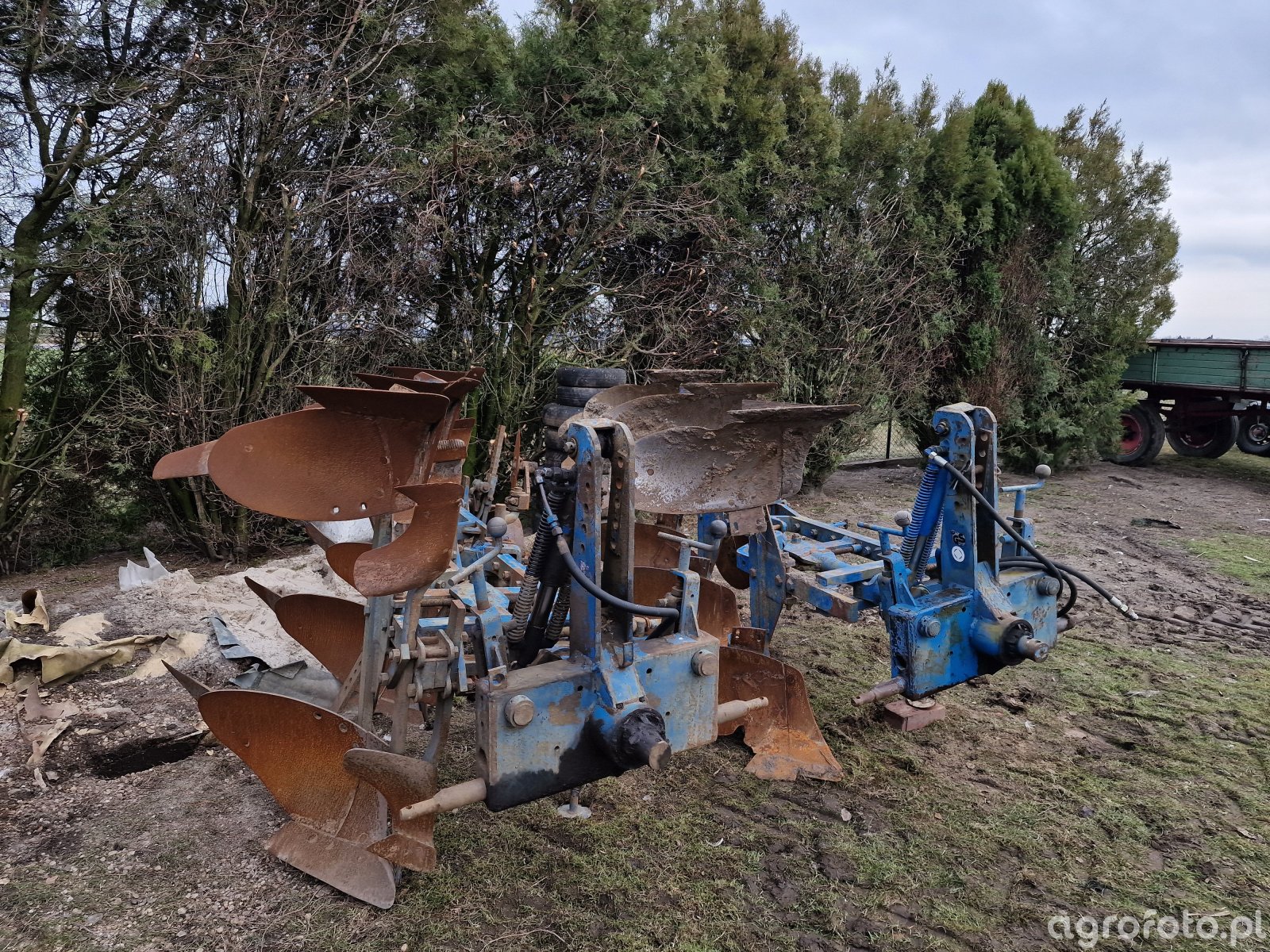

Oba idealnie pod c360 i pochodnych. Na sprzedaż
Piotruniu25 3763 Opublikowano 7 Lutego (edytowane) Spytam z czystej ciekawości ile cenisz?Szukam czegoś podobnego z obrotem na dwa węże ale blisko domu. Edytowane 7 Lutego przez Piotruniu25 Odnośnik do komentarza https://www.agrofoto.pl/forum/gallery/image/840008-2x-rabewerk-3skibowe-hydrauliczne/#findComment-3152743
jonek98 2834 Opublikowano 7 Lutego ile ważą? Odnośnik do komentarza https://www.agrofoto.pl/forum/gallery/image/840008-2x-rabewerk-3skibowe-hydrauliczne/#findComment-3152745
pawelll48 300 Opublikowano 7 Lutego Coś koło 700kg? C360 normalnie powinna dać sobie radę Ten tanszy: https://www.olx.pl/d/oferta/plug-rabewerk-3-skibowy-obrotowy-hydraulicznie-CID757-ID144LTn.html Drozszy: https://www.olx.pl/d/oferta/plug-rabewerk-3-skibowy-hydrauliczny-ursus-zetor-CID757-ID14jcLI.html Oba przywiezione z Niemiec, sprawne obroty. Droższy wiadomo w lepszym stanie, bez spawów. Ten drugi natomiast ma jedno miejsce spawane, wszystko widoczne na zdjęciach. Dla grupowiczow af, 5000 i 7000 drugi 4 1 Odnośnik do komentarza https://www.agrofoto.pl/forum/gallery/image/840008-2x-rabewerk-3skibowe-hydrauliczne/#findComment-3152749
mario666 1879 Opublikowano 7 Lutego I to mi się podoba a nie na pv 5 1 Odnośnik do komentarza https://www.agrofoto.pl/forum/gallery/image/840008-2x-rabewerk-3skibowe-hydrauliczne/#findComment-3152779
MarcinKa 247 Opublikowano 7 Lutego Zwykła c360 to na 3kę w obrocie na hydraulice to bym się bardzo nie napalał... Ale wiemy wiemy co mocarne siuntki robią na AF... Odnośnik do komentarza https://www.agrofoto.pl/forum/gallery/image/840008-2x-rabewerk-3skibowe-hydrauliczne/#findComment-3152839
mario666 1879 Opublikowano 8 Lutego Jak jest lekka trójka do tego wąsko rozstawiona to da radę Odnośnik do komentarza https://www.agrofoto.pl/forum/gallery/image/840008-2x-rabewerk-3skibowe-hydrauliczne/#findComment-3152840
pawelll48 300 Opublikowano 8 Lutego To jest zaledwie 3x30 😉 Odnośnik do komentarza https://www.agrofoto.pl/forum/gallery/image/840008-2x-rabewerk-3skibowe-hydrauliczne/#findComment-3152842
mario666 1879 Opublikowano 8 Lutego Czyli 360 silnika nie wypluje Odnośnik do komentarza https://www.agrofoto.pl/forum/gallery/image/840008-2x-rabewerk-3skibowe-hydrauliczne/#findComment-3152844
MarcinKa 247 Opublikowano 8 Lutego 18 minut temu, pawelll48 napisał(a): To jest zaledwie 3x30 😉 No nie spotkałem się swego czasu jak szukałem z 3x30 w obrocie na hydraulice najmniejszy byl 35cm. W takim zestawieniu może nie tak na moc ale na hydraulike bym zwrócił uwagę. Minimum mocniejsza pompa tzn wydatek. Wiem bo mialem na dwa węże i niestety na zwykłej to brakowało oleju.... Odnośnik do komentarza https://www.agrofoto.pl/forum/gallery/image/840008-2x-rabewerk-3skibowe-hydrauliczne/#findComment-3152845
mario666 1879 Opublikowano 8 Lutego A tak głupio spytam To nie da się tego oleju dolać ? Odnośnik do komentarza https://www.agrofoto.pl/forum/gallery/image/840008-2x-rabewerk-3skibowe-hydrauliczne/#findComment-3152890
MarcinKa 247 Opublikowano 8 Lutego 2 godziny temu, mario666 napisał(a): A tak głupio spytam To nie da się tego oleju dolać ? Nie wiem czy się zbijasz z wcześniejszego wpisu czy pytasz poważnie... No ale poważnie odpowiem chodzi mi o wydatek pompy oleju podnośnika. Nie stan oleju w skrzyni. Odnośnik do komentarza https://www.agrofoto.pl/forum/gallery/image/840008-2x-rabewerk-3skibowe-hydrauliczne/#findComment-3152917
mario666 1879 Opublikowano 8 Lutego A olej odpowiada tam za obrót i podniesienie To co jest nie tak Nie miałem nigdy ursusa 360 to mogę czegoś nie wiedzieć Odnośnik do komentarza https://www.agrofoto.pl/forum/gallery/image/840008-2x-rabewerk-3skibowe-hydrauliczne/#findComment-3152923
Piotruniu25 3763 Opublikowano 8 Lutego Chodzi o to że pompa była słaba i po podniesieniu pługa już brakło siły aby obrócić.😉 1 Odnośnik do komentarza https://www.agrofoto.pl/forum/gallery/image/840008-2x-rabewerk-3skibowe-hydrauliczne/#findComment-3152924
JD1052 298 Opublikowano 8 Lutego Nie czaje tej teorii, po podniesieniu podnośnika do zadanej wysokości pompa już nie podaje oleju na podnośnik więc z całym swoim wydatkiem może obracać pług ... 2 Odnośnik do komentarza https://www.agrofoto.pl/forum/gallery/image/840008-2x-rabewerk-3skibowe-hydrauliczne/#findComment-3152942
MarcinKa 247 Opublikowano 8 Lutego (edytowane) 2 minuty temu, JD1052 napisał(a): Nie czaje tej teorii, po podniesieniu podnośnika do zadanej wysokości pompa już nie podaje oleju na podnośnik więc z całym swoim wydatkiem może obracać pług ... W c360 podaje. Ale np wc330 już nie. Edytowane 8 Lutego przez MarcinKa Odnośnik do komentarza https://www.agrofoto.pl/forum/gallery/image/840008-2x-rabewerk-3skibowe-hydrauliczne/#findComment-3152944
JD1052 298 Opublikowano 8 Lutego Taa chyba w przypadku jak nie daje rady dobić do ustalonej wysokości inaczej to niemozliwe 1 Odnośnik do komentarza https://www.agrofoto.pl/forum/gallery/image/840008-2x-rabewerk-3skibowe-hydrauliczne/#findComment-3152946
MarcinKa 247 Opublikowano 8 Lutego Nie bede się licytował czy przekonywał na siłę ale wiem bo to przerabiałem. Rozdzielacz byl dobry podnośnik sam w sobie trzymał wysokość natomiast obrót po podniesieniu był bardzo powolny. Po zmianie pompy wszystko się poprawiło samo podnoszenie rownież. Możliwe że moja stara pompa nie trzymala normy nie wiem nie sprawdzałem wiem że wymiana na mocniejsza pomogła. Odnośnik do komentarza https://www.agrofoto.pl/forum/gallery/image/840008-2x-rabewerk-3skibowe-hydrauliczne/#findComment-3152949
Piotruniu25 3763 Opublikowano 8 Lutego 10 minut temu, JD1052 napisał(a): Nie czaje tej teorii, po podniesieniu podnośnika do zadanej wysokości pompa już nie podaje oleju na podnośnik więc z całym swoim wydatkiem może obracać pług ... Przecież napisałem że jak pompa jest słaba, czytaj ze zrozumieniem.😉 @MarcinKaNie ma szans aby olej non stop dobijał ciśnienie na podnośnik po podniesieniu bo olej szybko by się gotował i wtedy już nic byś z takim pługiem zrobił.😉 1 Odnośnik do komentarza https://www.agrofoto.pl/forum/gallery/image/840008-2x-rabewerk-3skibowe-hydrauliczne/#findComment-3152954
mario666 1879 Opublikowano 8 Lutego Czyli wina pompy była nie oleju ? Odnośnik do komentarza https://www.agrofoto.pl/forum/gallery/image/840008-2x-rabewerk-3skibowe-hydrauliczne/#findComment-3152956
MarcinKa 247 Opublikowano 8 Lutego U mnie tak. Wina pompy. Odnośnik do komentarza https://www.agrofoto.pl/forum/gallery/image/840008-2x-rabewerk-3skibowe-hydrauliczne/#findComment-3152959
Piotruniu25 3763 Opublikowano 8 Lutego (edytowane) @mario666Ja przynajmniej rozumie że tak. Edytowane 8 Lutego przez Piotruniu25 Odnośnik do komentarza https://www.agrofoto.pl/forum/gallery/image/840008-2x-rabewerk-3skibowe-hydrauliczne/#findComment-3152960
mario666 1879 Opublikowano 8 Lutego Czyli pług nadaje się do ursusa 360 na to wychodzi Oczywiście sprawnego Odnośnik do komentarza https://www.agrofoto.pl/forum/gallery/image/840008-2x-rabewerk-3skibowe-hydrauliczne/#findComment-3152962
MarcinKa 247 Opublikowano 8 Lutego 7 minut temu, Piotruniu25 napisał(a): Nie ma szans aby olej non stop dobijał ciśnienie na podnośnik po podniesieniu bo olej szybko by się gotował i wtedy już nic byś z takim pługiem zrobił Nic sie nie bedzie gotować. Pompa pracuje non stop wiec olej cały czas pracuje czyli jest podawany na rozdzielacz. Jesli uklad jest sprawny zawór przelewowy kieruje z powrotem do skrzyni. Jak rozdzielacz dostanie impuls ze maszyna opada to maszyne podbija. Więc olej krąży cały czas. Mozecie mieć inne zdanie ale to tak działa i nic sie tam nie zagotuje. A co z pompą w smarowaniu silnika? Też podaje olej caly czas i nic sie nie gotuje. Odnośnik do komentarza https://www.agrofoto.pl/forum/gallery/image/840008-2x-rabewerk-3skibowe-hydrauliczne/#findComment-3152967
Piotruniu25 3763 Opublikowano 8 Lutego Sionta to jednak skomplikowany ciągnik.😉 2 Odnośnik do komentarza https://www.agrofoto.pl/forum/gallery/image/840008-2x-rabewerk-3skibowe-hydrauliczne/#findComment-3152968
MarcinKa 247 Opublikowano 8 Lutego 6 minut temu, mario666 napisał(a): Czyli pług nadaje się do ursusa 360 na to wychodzi Oczywiście sprawnego Nie wiem w sumie.... Ja miałem silnik z zetora.To miało sens😀 Odnośnik do komentarza https://www.agrofoto.pl/forum/gallery/image/840008-2x-rabewerk-3skibowe-hydrauliczne/#findComment-3152969
