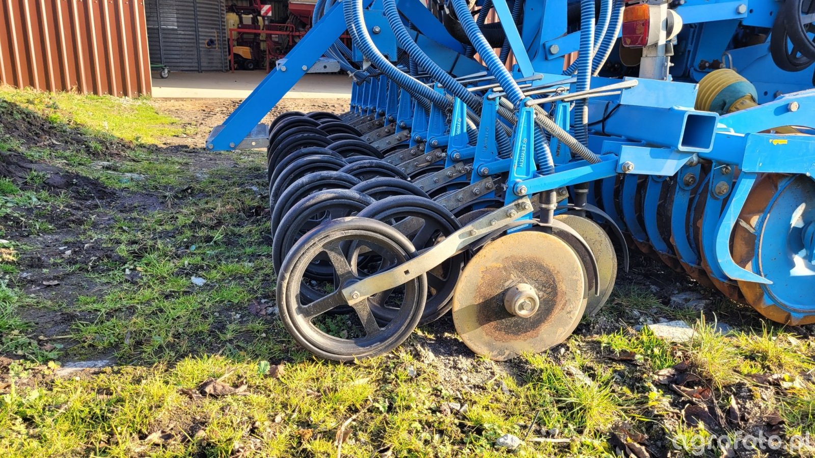

85Tomekkk 164 Opublikowano 30 Listopada 2024 Jaki docisk?ile kg? Odnośnik do komentarza https://www.agrofoto.pl/forum/gallery/image/839142-redlica-siewnika-lemken-solitair-9/#findComment-3142859
Piotruniu25 3763 Opublikowano 30 Listopada 2024 Głębokość redlic masz zmieniane hydraulicznie? Odnośnik do komentarza https://www.agrofoto.pl/forum/gallery/image/839142-redlica-siewnika-lemken-solitair-9/#findComment-3142863
mirro 9207 Opublikowano 30 Listopada 2024 25 minut temu, Piotruniu25 napisał(a): Głębokość redlic masz zmieniane hydraulicznie? Tobie chyba o docisk redlic chodzi? Bo opcja hydrauliczna faktycznie w tych siewnikach występuje. Odnośnik do komentarza https://www.agrofoto.pl/forum/gallery/image/839142-redlica-siewnika-lemken-solitair-9/#findComment-3142866
Root Admin yacenty 4950 Opublikowano 30 Listopada 2024 Docisk manualny, 70kg Odnośnik do komentarza https://www.agrofoto.pl/forum/gallery/image/839142-redlica-siewnika-lemken-solitair-9/#findComment-3142874
Gość Opublikowano 1 Grudnia 2024 a koło kopiujące jak się przestawia ? Ja w ruskim też mam 70 kg docisku i w siewniku do rzepaku tak samo zrobiony na 70 kg docisk to jest najważniejszy w bezorce. Odnośnik do komentarza https://www.agrofoto.pl/forum/gallery/image/839142-redlica-siewnika-lemken-solitair-9/#findComment-3142964
Root Admin yacenty 4950 Opublikowano 1 Grudnia 2024 przestawiając oczko w spręzynie dociągającej redlice Odnośnik do komentarza https://www.agrofoto.pl/forum/gallery/image/839142-redlica-siewnika-lemken-solitair-9/#findComment-3142993
krychu 197 Opublikowano 1 Grudnia 2024 W lemkenie to nie jest minus przestawiania głębokości? Koło kopiujące nie lepiej jak jest osobno przestawiane? Odnośnik do komentarza https://www.agrofoto.pl/forum/gallery/image/839142-redlica-siewnika-lemken-solitair-9/#findComment-3143008
Gość Opublikowano 1 Grudnia 2024 teraz już widzę Odnośnik do komentarza https://www.agrofoto.pl/forum/gallery/image/839142-redlica-siewnika-lemken-solitair-9/#findComment-3143009
Root Admin yacenty 4950 Opublikowano 1 Grudnia 2024 22 minuty temu, krychu napisał(a): W lemkenie to nie jest minus przestawiania głębokości? Koło kopiujące nie lepiej jak jest osobno przestawiane? mozesz jaśniej? Odnośnik do komentarza https://www.agrofoto.pl/forum/gallery/image/839142-redlica-siewnika-lemken-solitair-9/#findComment-3143012
