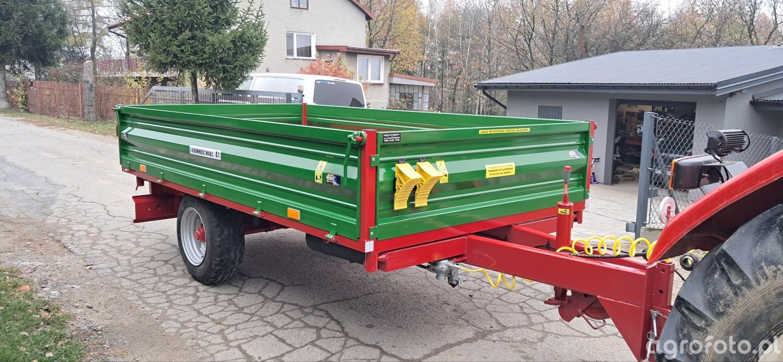

wywrotka 340x190 z hamulcem
jaco512 1366 Opublikowano 12 Listopada 2024 Jaki siłownik hydrauliczny kupiłeś do wywrotki, ile wysuwu? Odnośnik do komentarza https://www.agrofoto.pl/forum/gallery/image/838905-przyczepa-wywrotka-jednoosiowa-sam/#findComment-3141132
krzychc360 48 Opublikowano 14 Listopada 2024 presko 1200mm Odnośnik do komentarza https://www.agrofoto.pl/forum/gallery/image/838905-przyczepa-wywrotka-jednoosiowa-sam/#findComment-3141282
mario666 1882 Opublikowano 14 Listopada 2024 Była by fajna ale zamki i zawiasy burt biją po oczach Ciekawe jak to by się zachowało po spotkaniu że ścianą Odnośnik do komentarza https://www.agrofoto.pl/forum/gallery/image/838905-przyczepa-wywrotka-jednoosiowa-sam/#findComment-3141286
Gość Opublikowano 15 Listopada 2024 ładnie zrobiona. Odnośnik do komentarza https://www.agrofoto.pl/forum/gallery/image/838905-przyczepa-wywrotka-jednoosiowa-sam/#findComment-3141295
konteno 3605 Opublikowano 15 Listopada 2024 10 godzin temu, mario666 napisał(a): Była by fajna ale zamki i zawiasy burt biją po oczach Ciekawe jak to by się zachowało po spotkaniu że ścianą jak robiona dla siebie to tej wątpliwej przyjemności raczej nie bedzie @krzychc360 o dolnym otwieraniu nie myślałeś? Odnośnik do komentarza https://www.agrofoto.pl/forum/gallery/image/838905-przyczepa-wywrotka-jednoosiowa-sam/#findComment-3141303
krzychc360 48 Opublikowano 15 Listopada 2024 mario666 napisał: Była by fajna ale zamki i zawiasy burt biją po oczach Ciekawe jak to by się zachowało po spotkaniu że ścianą Nie jest to dla mnie tylko typowo pod klienta i takie miał życzenia ,odnośnie dolnego otwierania to tylko tylna burta boczne nie bo to już są koszty nie do przełknięcia dla większości klientów pozdrawiam wcześniejsza przyczepa na powójnych burta śmiga już zarejestrowana i nie miałem jeszcze telefonu że urwał zamki bądź zawiasy 😁 Odnośnik do komentarza https://www.agrofoto.pl/forum/gallery/image/838905-przyczepa-wywrotka-jednoosiowa-sam/#findComment-3141342
konteno 3605 Opublikowano 15 Listopada 2024 2 godziny temu, krzychc360 napisał(a): odnośnie dolnego otwierania to tylko tylna burta boczne nie bo to już są koszty nie do przełknięcia dla większości klientów można wiezieć jakie $ taki sprzęt , dużo ponad 20k ? Odnośnik do komentarza https://www.agrofoto.pl/forum/gallery/image/838905-przyczepa-wywrotka-jednoosiowa-sam/#findComment-3141371
mario666 1882 Opublikowano 15 Listopada 2024 Jest wiele ludzi co nie wie bardzo jakie są możliwości zamków burt czy dolnych zawiasów Prawdo podobnie dla tego że jeszcze innych nie widzieli albo nie zwróciły na to uwagi Odnośnik do komentarza https://www.agrofoto.pl/forum/gallery/image/838905-przyczepa-wywrotka-jednoosiowa-sam/#findComment-3141372
krzychc360 48 Opublikowano 16 Listopada 2024 konteno napisał: 2 godziny temu, krzychc360 napisał(a): odnośnie dolnego otwierania to tylko tylna burta boczne nie bo to już są koszty nie do przełknięcia dla większości klientów można wiezieć jakie $ taki sprzęt , dużo ponad 20k ? kolego nie wzbogaci się na tym niewiadomo jak ,oprócz osi wszytko jest nowe. Przybliżony koszt materiału 10 11 tys i nie jeest żałowane na grubości,roboczo godzin około 80 na gotowo a 16 tys taka u mnie kosztuje i mam zbyt na różne takie przyczepki bo robię bardzo niskie mario666 napisał: Jest wiele ludzi co nie wie bardzo jakie są możliwości zamków burt czy dolnych zawiasów Prawdo podobnie dla tego że jeszcze innych nie widzieli albo nie zwróciły na to uwagi To swoją drogą ale koszt dolnego otwierania bocznej burty na zamku takim orginalnym to ludzie nie bardzo są chętni a przekonałem się to tych zwykłych zawiasów bo nasuwane są miękkie i badziewne a jeśli chodzi a górne zamykanie to już różnie Odnośnik do komentarza https://www.agrofoto.pl/forum/gallery/image/838905-przyczepa-wywrotka-jednoosiowa-sam/#findComment-3141417
konteno 3605 Opublikowano 16 Listopada 2024 (edytowane) 32 minuty temu, krzychc360 napisał(a): kolego nie wzbogaci się na tym niewiadomo jak ,oprócz osi wszytko jest nowe. Przybliżony koszt materiału 10 11 tys i nie jeest żałowane na grubości,roboczo godzin około 80 na gotowo a 16 tys taka u mnie kosztuje i mam zbyt na różne takie przyczepki bo robię bardzo niskie tak tylko porównanie z wyrobami @bratrolnika chciałem mieć , jest ośka na złomie od rozrzutnika i siłownik ale nie wiem czy dałoby się zregenerować bo koleba mi sie robi za wysoka na ręczny załadunek i myślałem o lepieniu czegoś takiego z materiałów z 2 kółki Edytowane 16 Listopada 2024 przez konteno Odnośnik do komentarza https://www.agrofoto.pl/forum/gallery/image/838905-przyczepa-wywrotka-jednoosiowa-sam/#findComment-3141421
krzychc360 48 Opublikowano 16 Listopada 2024 konteno napisał: 32 minuty temu, krzychc360 napisał(a): kolego nie wzbogaci się na tym niewiadomo jak ,oprócz osi wszytko jest nowe. Przybliżony koszt materiału 10 11 tys i nie jeest żałowane na grubości,roboczo godzin około 80 na gotowo a 16 tys taka u mnie kosztuje i mam zbyt na różne takie przyczepki bo robię bardzo niskie tak tylko porównanie z wyrobami @bratrolnika chciałem mieć , jest ośka na złomie od rozrzutnika i siłownik ale nie wiem czy dałoby się zregenerować bo koleba mi sie robi za wysoka na ręczny załadunek i myślałem o lepieniu czegoś takiego z materiałów z 2 kółki czasem warto kupić ramę z rozrzutnika to jest fajna baza ale ciężko o zdrową ramę niestety Odnośnik do komentarza https://www.agrofoto.pl/forum/gallery/image/838905-przyczepa-wywrotka-jednoosiowa-sam/#findComment-3141433
mario666 1882 Opublikowano 17 Listopada 2024 Pytasz o otwieranie całkowite burt tak jak w pronarach ? Nie pamiętam dokładnie ile w pronarze wyszło ale w przyczepie techmont płaciłem coś 1500 zł i nie zamieniłbym to na zwykłe zawiasy Odnośnik do komentarza https://www.agrofoto.pl/forum/gallery/image/838905-przyczepa-wywrotka-jednoosiowa-sam/#findComment-3141513
krzychc360 48 Opublikowano 17 Listopada 2024 mario666 napisał: Pytasz o otwieranie całkowite burt tak jak w pronarach ? Nie pamiętam dokładnie ile w pronarze wyszło ale w przyczepie techmont płaciłem coś 1500 zł i nie zamieniłbym to na zwykłe zawiasy Tak jest,w przyczepie za 50tys to nie robi tak dużo różnicy ale 16 a 17500 niektórym niepasuje Odnośnik do komentarza https://www.agrofoto.pl/forum/gallery/image/838905-przyczepa-wywrotka-jednoosiowa-sam/#findComment-3141555
