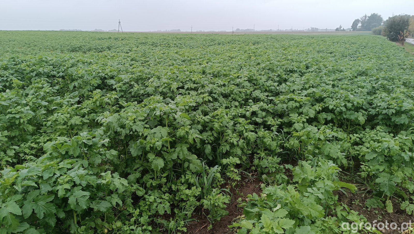

Poplon pod kukurydzę. Siew 27 sierpnia.
pawelmf 307 Opublikowano 14 Października 2024 teraz ja ztalerzować to wniesie coś do gleby Odnośnik do komentarza https://www.agrofoto.pl/forum/gallery/image/838527-gorczyca/#findComment-3139381
JarekBazydlo 3076 Opublikowano 14 Października 2024 Nie coś tylko bardzo dużo wniesie ale jeszcze niech urośnie. Jak zacznie kwitnąć wtedy likwidować. Odnośnik do komentarza https://www.agrofoto.pl/forum/gallery/image/838527-gorczyca/#findComment-3139385
Leszy 6718 Opublikowano 14 Października 2024 Moja metoda jest inna. Będzie czekać do wiosny. Potem dopiero obornik i gruber. Najwcześniej jak się da, ale wiosną dopiero. Odnośnik do komentarza https://www.agrofoto.pl/forum/gallery/image/838527-gorczyca/#findComment-3139391
JarekBazydlo 3076 Opublikowano 14 Października 2024 Zdretwiale rośliny dużo wolniej się rozkładają i mniej wprowadzają do gleby. No ale zrobisz jak uważasz. Odnośnik do komentarza https://www.agrofoto.pl/forum/gallery/image/838527-gorczyca/#findComment-3139392
anto 47 Opublikowano 14 Października 2024 właśnie tez mam dylemat , teraz talrzować czy czekać do wiosny . Facelia zaczyna kwitnąć Odnośnik do komentarza https://www.agrofoto.pl/forum/gallery/image/838527-gorczyca/#findComment-3139428
Leszy 6718 Opublikowano 14 Października 2024 3 godziny temu, JarekBazydlo napisał: Zdretwiale rośliny dużo wolniej się rozkładają i mniej wprowadzają do gleby. No ale zrobisz jak uważasz. Ilość suchej masy powinna pozostać jednakowa. Oraz ziemia jest okryta. Odnośnik do komentarza https://www.agrofoto.pl/forum/gallery/image/838527-gorczyca/#findComment-3139437
LukeClaas 453 Opublikowano 14 Października 2024 Ja swoją stalerzowałem. Siana 19 sierpień i już żółto było na polu Odnośnik do komentarza https://www.agrofoto.pl/forum/gallery/image/838527-gorczyca/#findComment-3139446
sw_kamil 342 Opublikowano 15 Października 2024 9 godzin temu, Leszy napisał: Ilość suchej masy powinna pozostać jednakowa. Oraz ziemia jest okryta. Zielone rośliny wniosą więcej składników pokarmowych , rośliny zdrewniałe wnoszą więcej węgla , czyli próchnicy . Zależy na czym komu bardziej zależy . Czy ma być szybki efekt , czy to strategia długofalowa poprawy właściwości gleby Odnośnik do komentarza https://www.agrofoto.pl/forum/gallery/image/838527-gorczyca/#findComment-3139461
pawelmf 307 Opublikowano 15 Października 2024 A propos okrywy chyba od jutra będzie można na zimę orać coś zmienili 1 Odnośnik do komentarza https://www.agrofoto.pl/forum/gallery/image/838527-gorczyca/#findComment-3139524
Leszy 6718 Opublikowano 15 Października 2024 13 godzin temu, sw_kamil napisał: Zielone rośliny wniosą więcej składników pokarmowych , rośliny zdrewniałe wnoszą więcej węgla , czyli próchnicy . Zależy na czym komu bardziej zależy . Czy ma być szybki efekt , czy to strategia długofalowa poprawy właściwości gleby Wiesz, mi to zależy aby jak najdłużej to rosło, bo jakieś to moim zdaniem ma właściwości dla gleby pozytywne. Tak to u mnie na słabych glebach rośnie kukurydza i zboża na zmianę. Żadnego rzepaku, czy okopowych. Taka gorczyca trochę inne składniki przyswaja, wiec niech ciągnie z gleby jak najwięcej, i ja najdłużej. Nie wyjedzie to z pola, to do gleby wróci. Odnośnik do komentarza https://www.agrofoto.pl/forum/gallery/image/838527-gorczyca/#findComment-3139599
