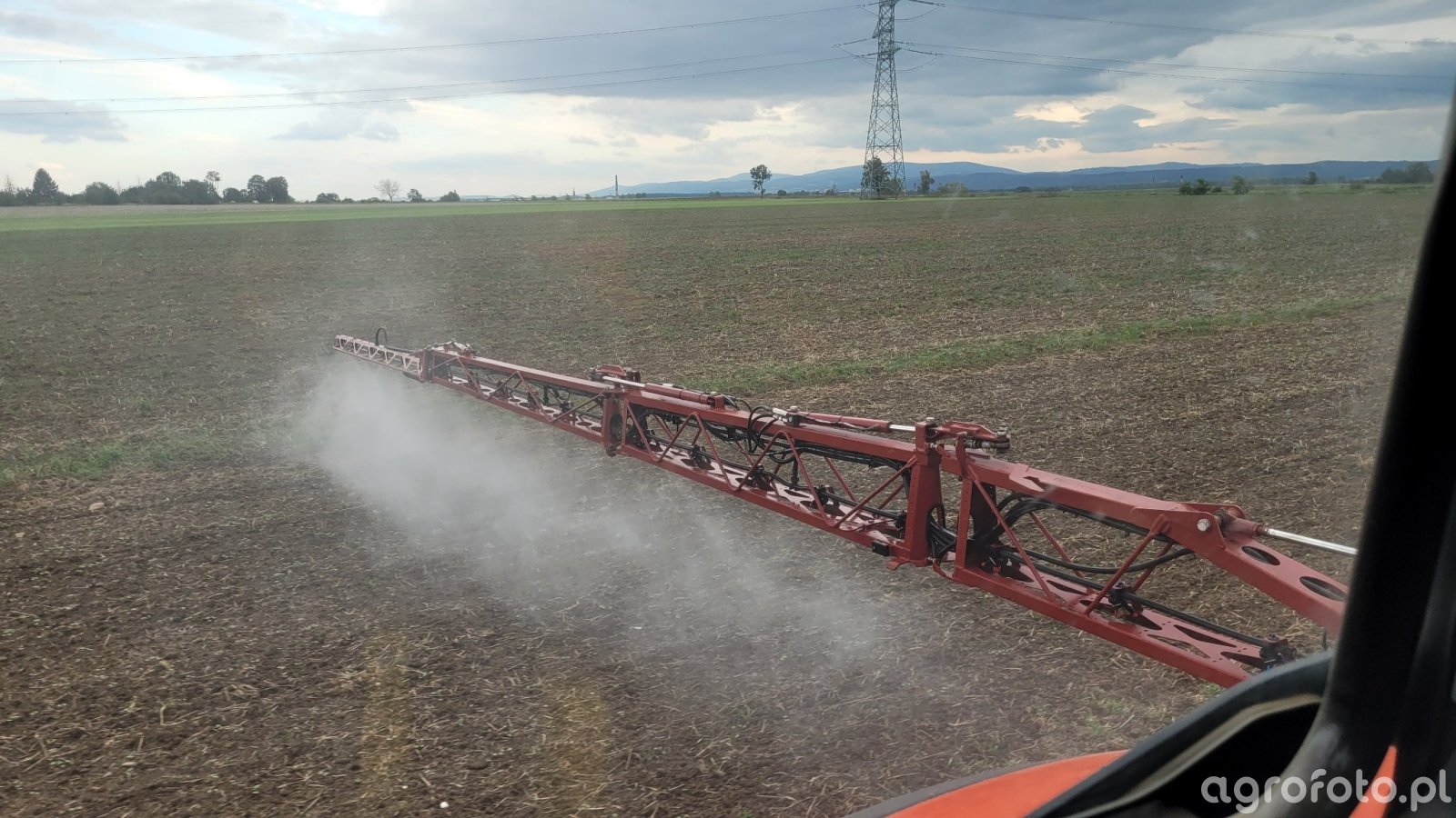

200l/ha, 10km/h, 3.8bar
XTRO 1911 Opublikowano 11 Września 2024 pyli po chuju przy takim ciśnieniu Odnośnik do komentarza https://www.agrofoto.pl/forum/gallery/image/837933-oprysk-dysza-albuz-axi-twin/#findComment-3134680
Root Admin yacenty 4951 Opublikowano 11 Września 2024 drobna kropla ;) Odnośnik do komentarza https://www.agrofoto.pl/forum/gallery/image/837933-oprysk-dysza-albuz-axi-twin/#findComment-3134682
XTRO 1911 Opublikowano 12 Września 2024 Jacek ile napadało już mm ? Odnośnik do komentarza https://www.agrofoto.pl/forum/gallery/image/837933-oprysk-dysza-albuz-axi-twin/#findComment-3134825
Root Admin yacenty 4951 Opublikowano 13 Września 2024 28l, we wrześniu 46 Odnośnik do komentarza https://www.agrofoto.pl/forum/gallery/image/837933-oprysk-dysza-albuz-axi-twin/#findComment-3134833
Tomek90 3149 Opublikowano 13 Września 2024 To tak jak przy avi twin przy 7 bar. Odnośnik do komentarza https://www.agrofoto.pl/forum/gallery/image/837933-oprysk-dysza-albuz-axi-twin/#findComment-3134849
Andpol 1247 Opublikowano 13 Września 2024 Pamiętacie wirówki jak one pyliły? Odnośnik do komentarza https://www.agrofoto.pl/forum/gallery/image/837933-oprysk-dysza-albuz-axi-twin/#findComment-3134864
tomek73 696 Opublikowano 13 Września 2024 Dokładnie i piekne było znoszenia na sąsiednie uprawy, do tego bardzo nie równomierny oprysk. Tu widzę ciśnienie max z 2bary to wody może z 150 litrów, możę mniej i fajnie by wyszło. Odnośnik do komentarza https://www.agrofoto.pl/forum/gallery/image/837933-oprysk-dysza-albuz-axi-twin/#findComment-3134865
