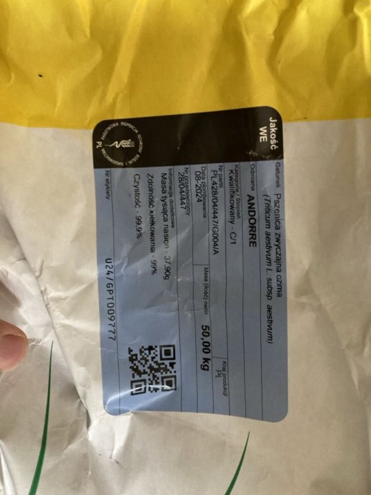

wczesna pszenica w miejsce jęczmienia ozimego. 160kg/ha
Co widzimy na zdjęciu pszenica ozima Andorre ?
Zarejestrowane jest opakowanie kwalifikowanego materiału siewnego pszenicy zwyczajnej ozimej odmiany Andorre, przeznaczonej do wczesnego siewu po jęczmieniu ozimym w obsadzie 160 kg/ha. Etykieta wskazuje kategorię C/1 oraz masę netto worka 50 kg, co przy MTN 37,9 g pozwala precyzyjnie wyliczyć obsadę na hektar pod konkretne stanowisko po zbożu. Podane parametry laboratoryjne – zdolność kiełkowania 99% i czystość 99,9% – świadczą o wysokiej jakości nasion, istotnej przy uprawie pszenicy po zbożowym przedplonie, gdzie presja chorób podstawy źdźbła i chorób liści może być wyższa. Brak widocznych roślin czy gleby, oceniany jest wyłącznie materiał siewny, a nie faza BBCH lub stan plantacji.
Tak obserwując forum to chyba nigdy pszenica z tych bardzo wczesnych nie zbliżyła się plonem do tradycyjnej.
Jak masz plan? Doświadczenie, czy chodzi o bardzo wczesne zejście z pola?
Choć to chyba nie argument, bo na uprawę pożniwną i tak sporo czasu zostaje.
W założeniu pewno o nalanie ziarna chodzi nim wody braknie?
Jak z zimowaniem?
  • Root Admin
wczesne zejście z pola, rozłożenie żniw, ucieczka przed susza. z tym czasem różnie bywa, teraz 45 dni, rok temu 15 dni. Chce posiać 6ha i zobaczymy jak to wyjdzie. w tym roku 8t pszenicy daje lepszy wynik finansowy niż 10t jęczmienia i dużo prościej sprzedać pszenicę niż jęczmień ozimy. Zimotrwalosc 4 wiec na luzie, chyba że przyjdzie znów -7 w połowie kwietnia to tego nic nie wytrzyma. Chce spróbować czegoś nowego.
