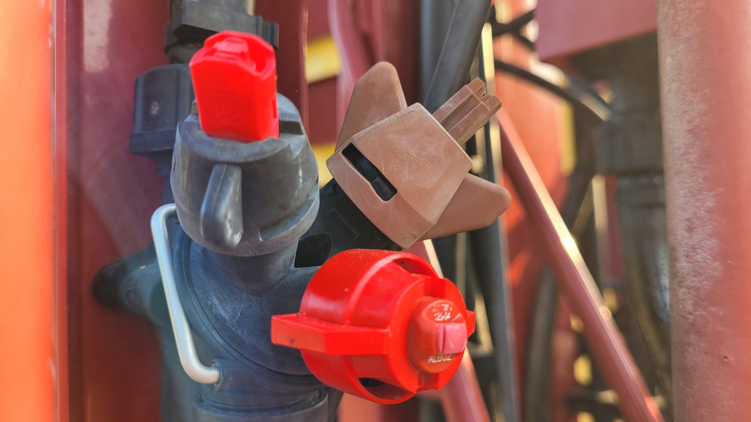

Root Admin yacenty 4958 Opublikowano 7 Września 2024 23 godziny temu, soltys48 napisał: Pokaż je 1 Odnośnik do komentarza https://www.agrofoto.pl/forum/gallery/image/837852-chwasty-5-dni-po-oprysku/page/2/#findComment-3134132
Tomek90 3156 Opublikowano 7 Września 2024 22 godziny temu, soltys48 napisał: Tak. Trochę mcpa i załatwiony Jest u mnie danmann i właściciel twierdzi że mniejsze dawki śor działają bardzo dobrze po zastosowaniu tym opryskiwaczem Bo glifosat jest substancja która wnika w roślinę i niszczy tkanki przemieszczajac się tam im mniej wody tym lepiej, dikwat to tam gdzie spadnie tam pali i tam dawki nawet 300l z rosa nawet. Odnośnik do komentarza https://www.agrofoto.pl/forum/gallery/image/837852-chwasty-5-dni-po-oprysku/page/2/#findComment-3134135
soltys48 21716 Opublikowano 7 Września 2024 1 godzinę temu, yacenty napisał: Jaki koszt 1szt? Odnośnik do komentarza https://www.agrofoto.pl/forum/gallery/image/837852-chwasty-5-dni-po-oprysku/page/2/#findComment-3134150
Root Admin yacenty 4958 Opublikowano 7 Września 2024 używki z przebiegiem 20ha kupiłem po 20zl, reszta nowych po 35 brutto Odnośnik do komentarza https://www.agrofoto.pl/forum/gallery/image/837852-chwasty-5-dni-po-oprysku/page/2/#findComment-3134151
Tomek90 3156 Opublikowano 7 Września 2024 Aha ciekawe czy 20 czy 200 czy 2000 zrobiły. Wydatek sprawdzałeś? Odnośnik do komentarza https://www.agrofoto.pl/forum/gallery/image/837852-chwasty-5-dni-po-oprysku/page/2/#findComment-3134167
Root Admin yacenty 4958 Opublikowano 8 Września 2024 sprawdziłem, na oko wyglądają jak nowe, ale tylko na oko. zdjęte z opryskiwacza 15m więc raczej od takiego samego działkowicza jak ja Odnośnik do komentarza https://www.agrofoto.pl/forum/gallery/image/837852-chwasty-5-dni-po-oprysku/page/2/#findComment-3134171

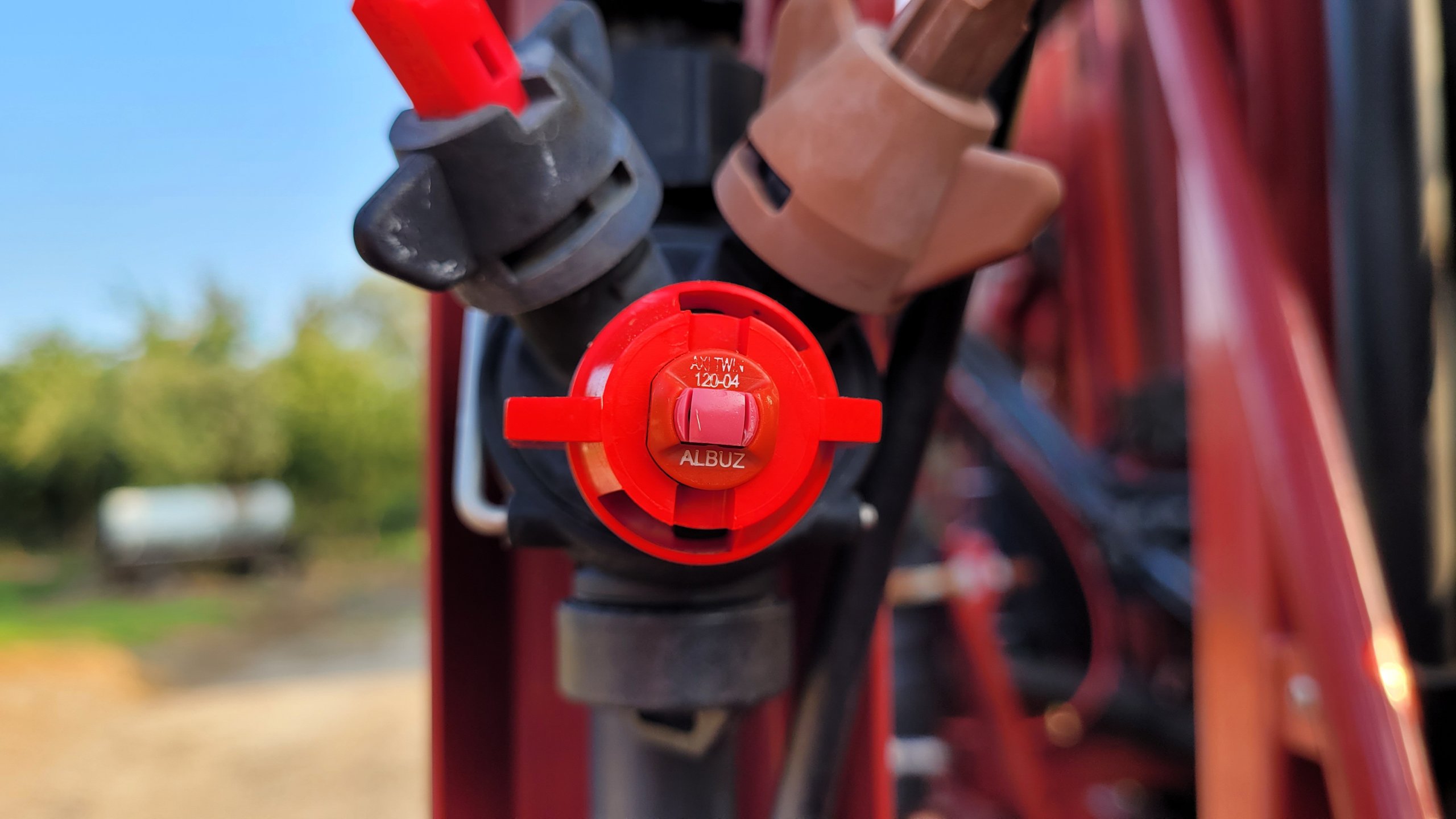

krychu 197 Opublikowano 8 Września 2024 yacenty napisał:ja wolę 3l odpowiednio przygotowana woda, adiuwant i dobra dysza w opryskiwaczuJa mam albuza cvi twin i glifosfatem jadę w dawce 3 l + adiuwant i po tym jest wszystko spalone. Z tym że ciśnienie robocze idzie 6 bar. Zabieg zawsze po godzinie 20. Najlepiej jak wchodzi rosa Odnośnik do komentarza https://www.agrofoto.pl/forum/gallery/image/837852-chwasty-5-dni-po-oprysku/page/2/#findComment-3134175
Root Admin yacenty 4958 Opublikowano 8 Września 2024 jechałem 5lat Cvi Twin, wcześniej 10 lat avi twin. od teraz axi twin;) Odnośnik do komentarza https://www.agrofoto.pl/forum/gallery/image/837852-chwasty-5-dni-po-oprysku/page/2/#findComment-3134178
XTRO 1914 Opublikowano 8 Września 2024 Wymyślacie fest. Każdym w miarę normalnym rozpylaczem spalicie ściern. Tam wystarczy że na roślinę spadnie trochę i już będzie palić. Ja u siebie mam oryginały hardiego jeszcze i dołożyłem cvi twin do dużych wydatków cieczy. Ale te z hardiego zwykle już swoje zrobiły i powoli myślę wrzucić cvi twin żółte do zwykłych zabiegów Odnośnik do komentarza https://www.agrofoto.pl/forum/gallery/image/837852-chwasty-5-dni-po-oprysku/page/2/#findComment-3134192
tomek73 696 Opublikowano 8 Września 2024 Ja dałem kwasek, adiuwant i 2litry glifosatu 360, i 140 litrow wody p[o 2 tygodniach rzepaczyska wszystko suche. Odnośnik do komentarza https://www.agrofoto.pl/forum/gallery/image/837852-chwasty-5-dni-po-oprysku/page/2/#findComment-3134196
