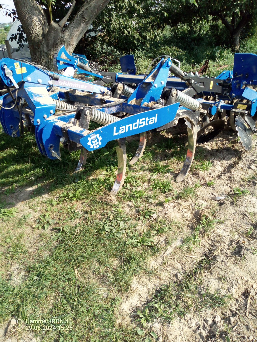

Rolniczek_96 8 Opublikowano 29 Sierpnia 2024 bezorka ? czy tylko zrywanie ścierniska ? Odnośnik do komentarza https://www.agrofoto.pl/forum/gallery/image/837685-landstal-skimmer/#findComment-3132817
jaco512 1461 Opublikowano 29 Sierpnia 2024 Duża różnica między tym a trzybelkowym? Odnośnik do komentarza https://www.agrofoto.pl/forum/gallery/image/837685-landstal-skimmer/#findComment-3132823
PTrend 70 Opublikowano 29 Sierpnia 2024 jaki kuc do niego? Odnośnik do komentarza https://www.agrofoto.pl/forum/gallery/image/837685-landstal-skimmer/#findComment-3132828
KarolTD90 1521 Opublikowano 29 Sierpnia 2024 1 godzinę temu, Rolniczek_96 napisał: bezorka ? czy tylko zrywanie ścierniska ? Testowałem go na głęboko na 30 cm było robione 38 minut temu, jaco512 napisał: Duża różnica między tym a trzybelkowym? Z tego co słyszałem to cena taka sama za 2 i 3 belkowy 3 minuty temu, PTrend napisał: jaki kuc do niego? Steyr 4115 podkręcony na 145km Odnośnik do komentarza https://www.agrofoto.pl/forum/gallery/image/837685-landstal-skimmer/#findComment-3132830

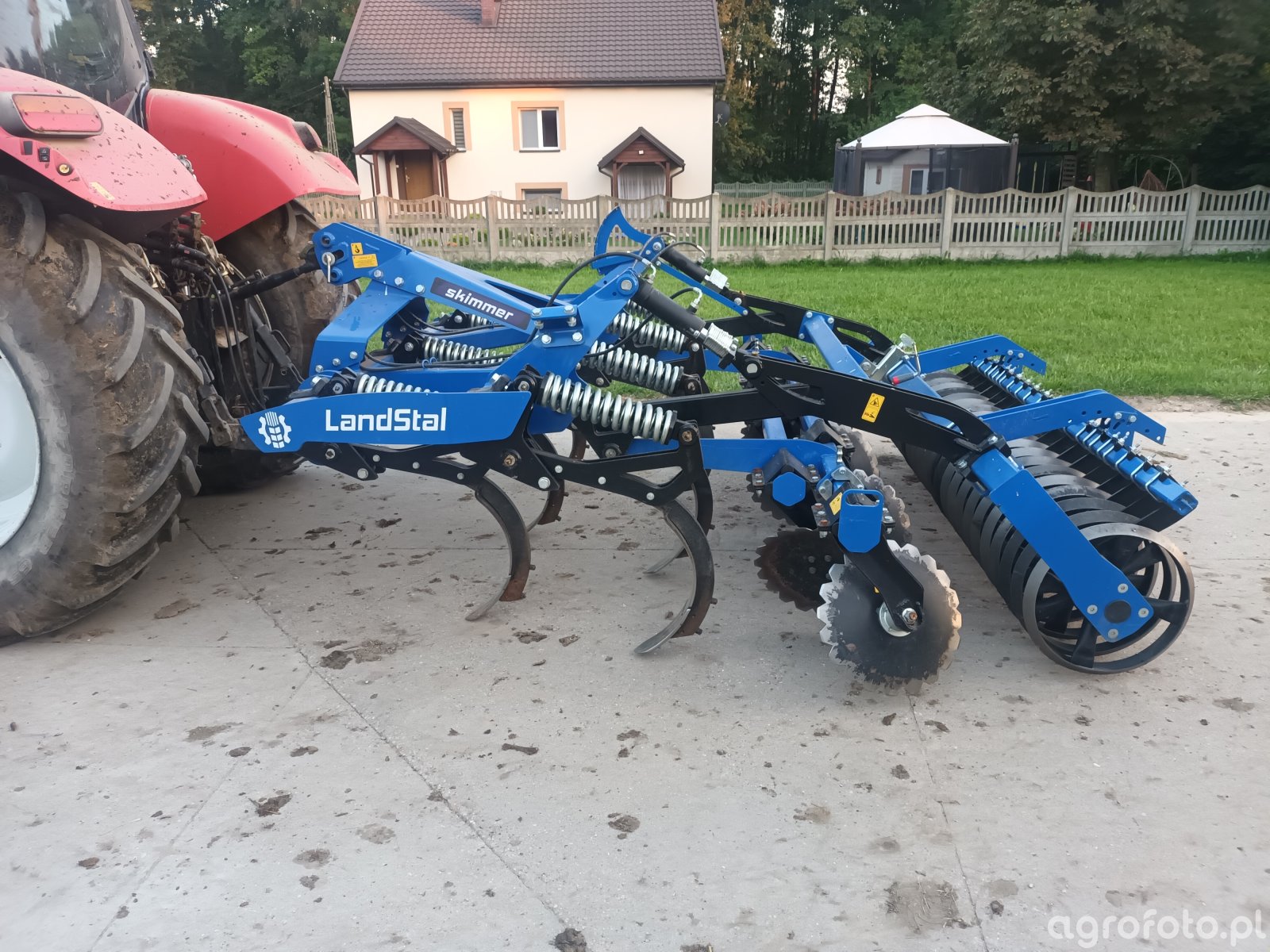

PTrend 70 Opublikowano 29 Sierpnia 2024 (edytowane) Do 100km lub 125km taki 2,5m na lekkich ziemiach (IV-VI klasa) raczej bedzie smigał na te 25-30cm? Bo przymierzam się do zakupu w następnym roku. Edytowane 29 Sierpnia 2024 przez PTrend Odnośnik do komentarza https://www.agrofoto.pl/forum/gallery/image/837685-landstal-skimmer/#findComment-3132851
jarek5211t25 7 Opublikowano 29 Sierpnia 2024 Case mx 110 zrobiony na 144km jedzie z nim do 10 km/h na ok 23-25cm ziemia przeważnie III klasa często glina . Do swobodnej pracy potrzeba by ok 155-160km na te 7 łap Odnośnik do komentarza https://www.agrofoto.pl/forum/gallery/image/837685-landstal-skimmer/#findComment-3132856
krzychu121 6371 Opublikowano 29 Sierpnia 2024 24 minuty temu, PTrend napisał: Do 100km lub 125km taki 2,5m na lekkich ziemiach (IV-VI klasa) raczej bedzie smigał na te 25-30cm? Bo przymierzam się do zakupu w następnym roku. Zapomnij. Na lekkiej piaszczystej glebie ciężej uciągnąć jak na zwięzłej. U mnie 155 km pierdzi czasami w takim jak na zdjeicu tylko 3 belkowym. Te 125 km od biedy może by jakoś szło ale o prędkości 10 km zapomnij Odnośnik do komentarza https://www.agrofoto.pl/forum/gallery/image/837685-landstal-skimmer/#findComment-3132860

AndrzejMikulewicz 302 Opublikowano 30 Sierpnia 2024 U mnie 125kM 10 łap 3m na 25cm w lekkiej ziemii 9km/h w glinie 7,5km/h . Jakby było z 160-180kuni to myślę spokojnie 10km/ by szło robić w każdych warunkach. 1 Odnośnik do komentarza https://www.agrofoto.pl/forum/gallery/image/837685-landstal-skimmer/#findComment-3132973
jarek5211t25 7 Opublikowano 30 Sierpnia 2024 17 godzin temu, jaco512 napisał: Podpowiesz jak podkręcałeś Mx'a? Brałeś hamownię czy sam śrubokrętem? Agroecopower oni zwiększali moc ,tak jak napisałeś śrubokrętem ale bez hamowni sam bym się tego nie podjął. Przed dłubaniem miał 115kmi 483nm ,a po 144km i 581nm Odnośnik do komentarza https://www.agrofoto.pl/forum/gallery/image/837685-landstal-skimmer/#findComment-3132988
6465 18704 Opublikowano 30 Sierpnia 2024 1 godzinę temu, AndrzejMikulewicz napisał: U mnie 125kM 10 łap 3m na 25cm w lekkiej ziemii 9km/h w glinie 7,5km/h . Jakby było z 160-180kuni to myślę spokojnie 10km/ by szło robić w każdych warunkach. Nie odważył bym się zapiąć takiej maszyny do 125km. Też myślę coś takiego kupić tylko 2,5m. 1 Odnośnik do komentarza https://www.agrofoto.pl/forum/gallery/image/837685-landstal-skimmer/#findComment-3132992
