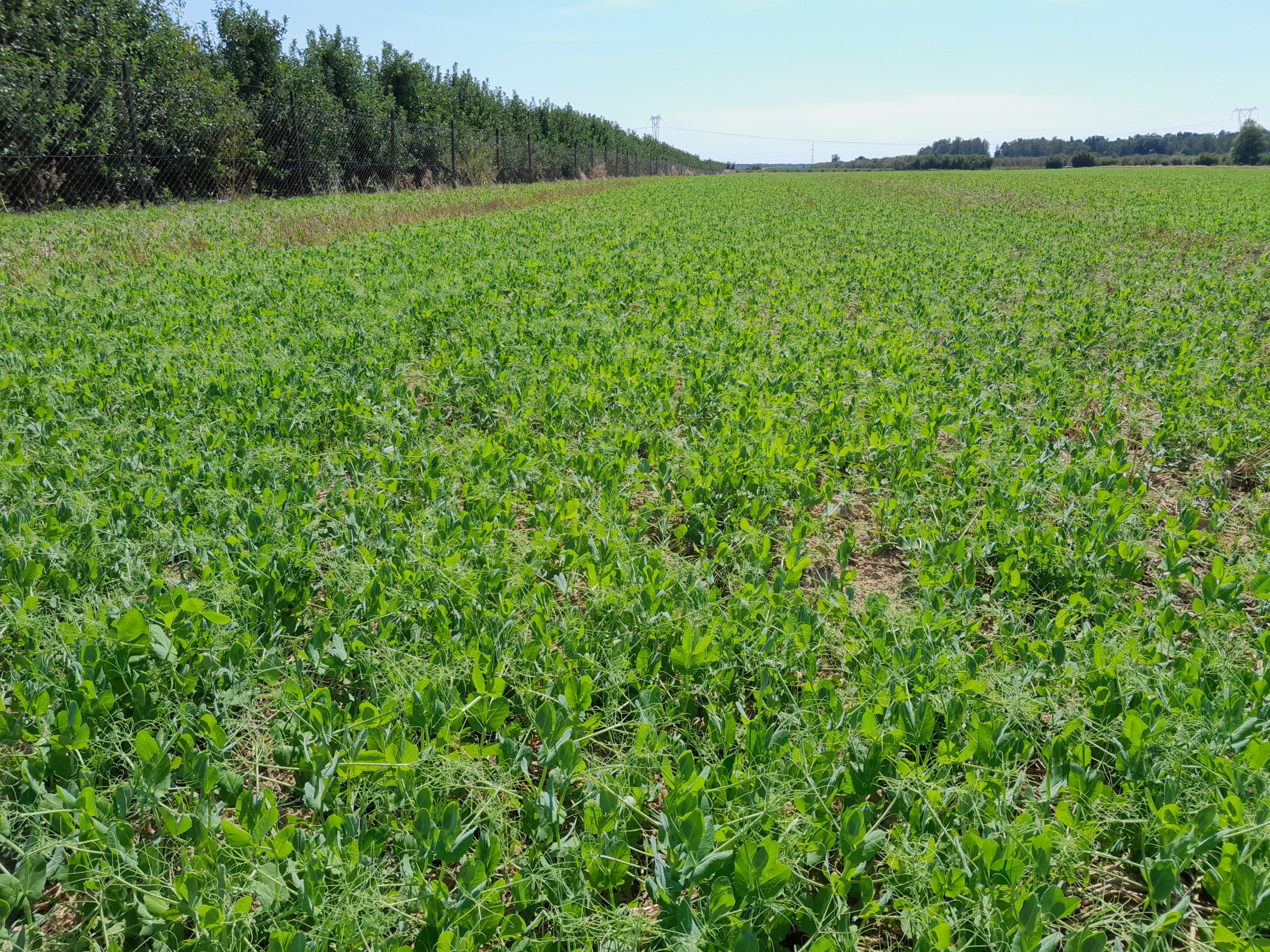

poplon pod kukurydzę groch
będzie kilka kilogramów darmowego azotu dla kukurydzy
37 minut temu, yacenty napisał:
kiedy siałeś, bo dużo ładniejszy od mojego
Próbowałem po zdjęciach odtworzyć datę i wychodzi że był to 24 lipiec.
To pole zakupione rok temu jako sad. Ten wykarczowany i wiosną rosła tu pszenica jara.
Siane gdy była wilgoć i po siewie też trochę spadło.
Widać że ma wigor.

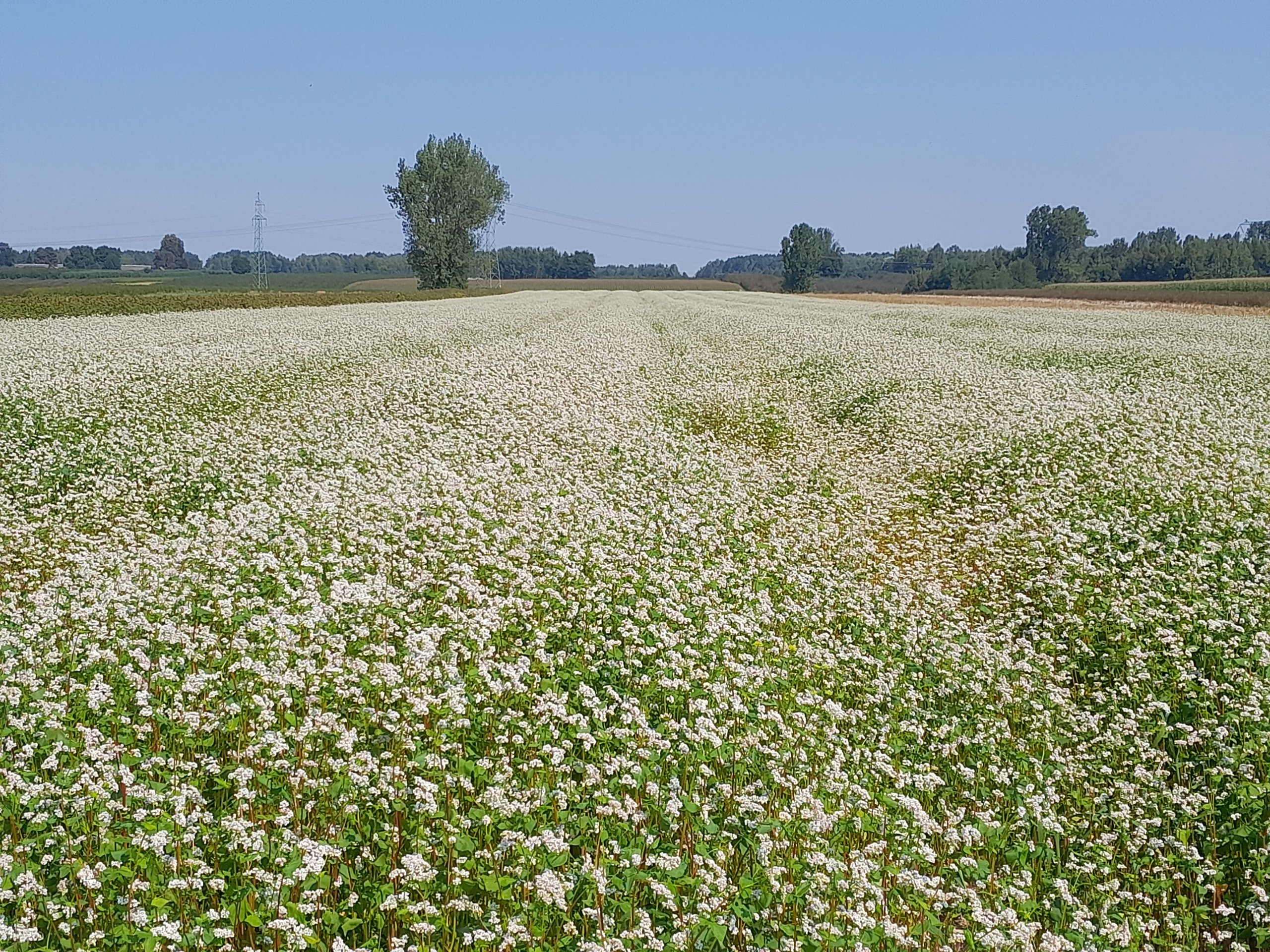

A tu zlikwidowane porzeczki i gryka już wiąże nasiona. Też w planach pszenica, ale i prawdopodobny zbiór gryki.
Tylko mam problem z wyborem odmiany pszenicy
Kws Emil, Pallas, Bulldozer? Inne propozycje?

u mnie wcześniej siany, widać u mnie chyba bardziej sucho

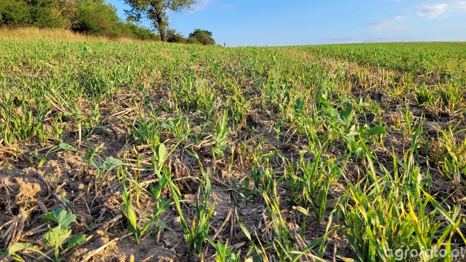

Też mam groch, ale pod pszenicę. Gdyby tak dostał ten deszcz który na weekend obiecali, a który odwołali to do 20 września byłby po pas
W tamtym roku w tym miejscu gdzie był poplon z grochu największy,pszenica była najgorsza.
Popadło na sucho,poplon wydoił,a i grzyb szybko zawitał
bo poplon ścierniskowy to największe gówno jakie ktoś wymyślił w ostatnich 10 latach. to największy rolniczy złodziej wody. poplon ma sens jak zostaje na dłużej i jest szansa na wodę, ale sianie poplonu 20 lipca a 20 września pszenicy to jest jedna wielka pomyłka
groch pod kukurydze fajnie robi, ale siać poplon po zbożu, pod kolejne zboże to zło, ze względu na wode
Ja tam sieję poplony nawet pod zboża i u mnie się sprawdza. Na pszenicę jak nie popada we wrześniu czy w październiku to popada w listopadzie i wody do rozwoju jesiennego wystarczy , a później większość wody z zimy i tak jest stracona , a jak zasieje poplon to on później część tej wody z zimy potrafi zmagazynować i oddać wiosną, do tego zostaje materia organiczna. Tak więc w dłuższej perspektywie siew poplonu jest bardzo korzystny. Problem pojawia się tylko gdy jest ekstremalnie sucha jesień, ale wtedy z siewem spokojnie czekam nawet do listopada, a jeszcze nigdy nie zdarzyło się żeby jesienią przez ponad miesiąc nie padał deszcz
