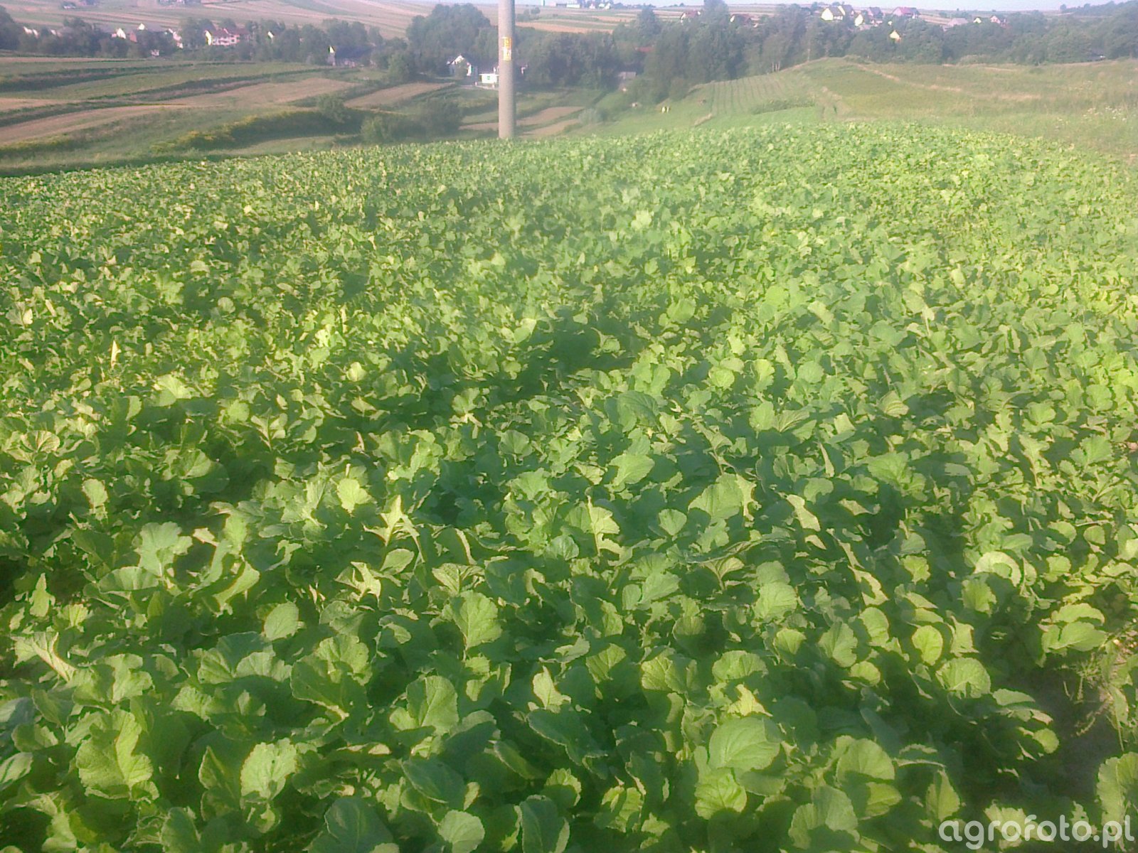

Trzy dni od siania już była na wierzchu
GABBER85 2196 Opublikowano 12 Sierpnia 2024 ile kg/ha , dośc gęsto , myśle że można troche rzadziej Odnośnik do komentarza https://www.agrofoto.pl/forum/gallery/image/837381-rzodkiew-oleista-na-poplon/#findComment-3130504
mario666 1881 Opublikowano 12 Sierpnia 2024 40 kg na hektar Siana ręcznie zaraz po zniwach Cena 5zł kg Odnośnik do komentarza https://www.agrofoto.pl/forum/gallery/image/837381-rzodkiew-oleista-na-poplon/#findComment-3130505
GABBER85 2196 Opublikowano 12 Sierpnia 2024 myśle że 25kg jakbyś zasiał też by było dobrze, jeszcze jak bedzie do listopada rosła? Odnośnik do komentarza https://www.agrofoto.pl/forum/gallery/image/837381-rzodkiew-oleista-na-poplon/#findComment-3130506
mario666 1881 Opublikowano 12 Sierpnia 2024 Tak gdzieś do listopada tutaj Mam parę co akurat będę orał pod pszenicę ale to pod koniec września Odnośnik do komentarza https://www.agrofoto.pl/forum/gallery/image/837381-rzodkiew-oleista-na-poplon/#findComment-3130507
GABBER85 2196 Opublikowano 12 Sierpnia 2024 ciekawe jaka urośnie wstaw zdjecia ,też mam mieszanki poplonów , trzymam żeby narobić masy jak najwiecej do listapada Odnośnik do komentarza https://www.agrofoto.pl/forum/gallery/image/837381-rzodkiew-oleista-na-poplon/#findComment-3130515
Uszek1988 129 Opublikowano 13 Sierpnia 2024 15kg u mnie spraktykowane od kilku lat i jest szczota. 1 Odnośnik do komentarza https://www.agrofoto.pl/forum/gallery/image/837381-rzodkiew-oleista-na-poplon/#findComment-3130588
mario666 1881 Opublikowano 13 Sierpnia 2024 Tutaj ma za zadanie zadusić wszystkie chwasty Urosnie ponad metr Nawet przekwitnie dopiero przyoram W innych miejscach podczas kwitnienia Odnośnik do komentarza https://www.agrofoto.pl/forum/gallery/image/837381-rzodkiew-oleista-na-poplon/#findComment-3130590
Uszek1988 129 Opublikowano 13 Sierpnia 2024 U mnie już kwitnie,czekam do końca miesiąc bo mam wilgoci sporo w innym wypadku już bym kasował Odnośnik do komentarza https://www.agrofoto.pl/forum/gallery/image/837381-rzodkiew-oleista-na-poplon/#findComment-3130604
mario666 1881 Opublikowano 13 Sierpnia 2024 To kiedy siałeś jak już kwitnie ? A jaką ma wysokość ? Odnośnik do komentarza https://www.agrofoto.pl/forum/gallery/image/837381-rzodkiew-oleista-na-poplon/#findComment-3130615
Uszek1988 129 Opublikowano 13 Sierpnia 2024 sianych początek lipca,wysokość dochodzi do metra Odnośnik do komentarza https://www.agrofoto.pl/forum/gallery/image/837381-rzodkiew-oleista-na-poplon/#findComment-3130622
kopin 4008 Opublikowano 13 Sierpnia 2024 moja miała ok 1 m ,dzisiaj poszła pod bronę talerzową bo potem za sucho jak wszystko wyciągnie i z orką problem Odnośnik do komentarza https://www.agrofoto.pl/forum/gallery/image/837381-rzodkiew-oleista-na-poplon/#findComment-3130696
mario666 1881 Opublikowano 13 Sierpnia 2024 Jeszcze nie miałem problemu z orką Czy ona miała metr czy leżała Gdy za wielka urosnie to glebogryzarką ja tnę tak na głębokość 5cm w ziemię aby potem nie było problemu z orką Odnośnik do komentarza https://www.agrofoto.pl/forum/gallery/image/837381-rzodkiew-oleista-na-poplon/#findComment-3130706
kopin 4008 Opublikowano 14 Sierpnia 2024 glebogryzarką 20-30 ha poplonów??? możliwe że masz inne ziemie ,u mnie taki duży poplon niszczony przed orką zostawia skałe po sobie w ostatnich latach ,a widać było różnice w zeszłym roku jak po poplonie pług jechał jak po betonie a tam gdzie zostało ściernisko bo było opryskane totalnym,szło orać pięknie Odnośnik do komentarza https://www.agrofoto.pl/forum/gallery/image/837381-rzodkiew-oleista-na-poplon/#findComment-3130733
mario666 1881 Opublikowano 14 Sierpnia 2024 U nas glinka do tego na pagórkach Gdybym nie siał nic woda robi dziury Tak to jakoś się trzyma a woda w środku zostaję nie spływa Orką na zimę Jesienią i zimą już tak deszcze nie są intensywne Odnośnik do komentarza https://www.agrofoto.pl/forum/gallery/image/837381-rzodkiew-oleista-na-poplon/#findComment-3130760
