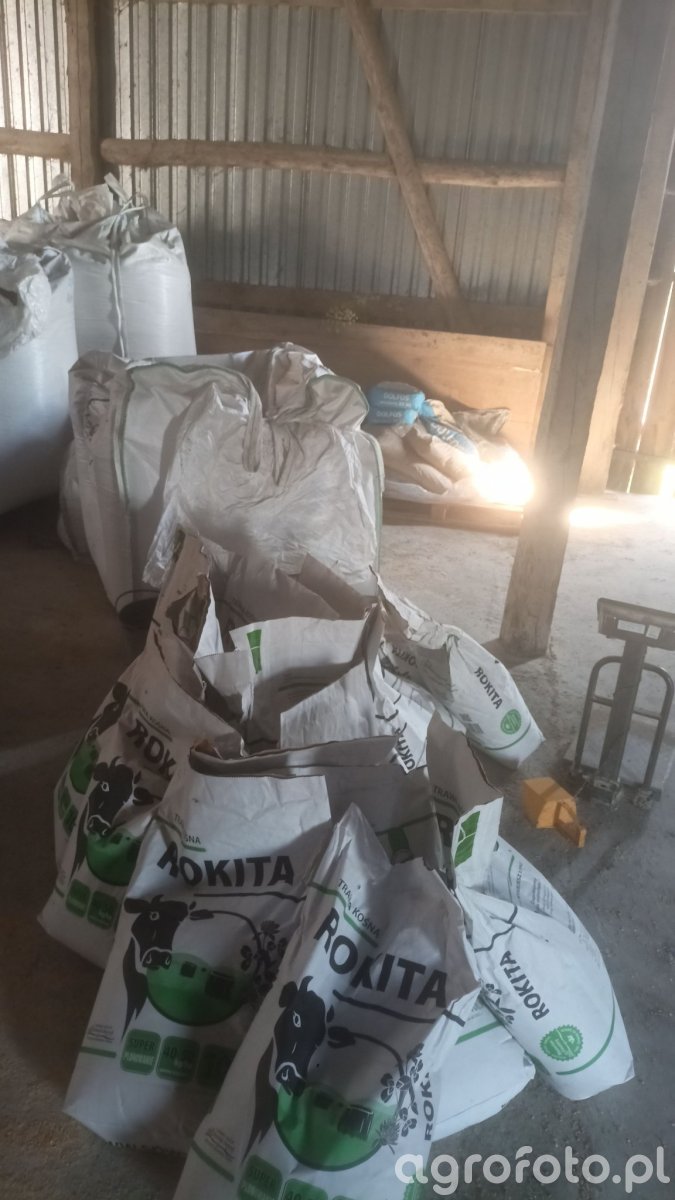

Siał ktoś? Ma to szanse jeszcze urosnąc żeby skosić na jesieni? Planuje siać w czwartek
dantur96 943 Opublikowano 6 Sierpnia 2024 Jak będą opady jakieś nawożenie to połowa października i pod kosę. Odnośnik do komentarza https://www.agrofoto.pl/forum/gallery/image/837285-trawa-rokita/#findComment-3129767
Leszy 6718 Opublikowano 6 Sierpnia 2024 Co tam jest w składzie? Odnośnik do komentarza https://www.agrofoto.pl/forum/gallery/image/837285-trawa-rokita/#findComment-3129769
mx_racer 164 Opublikowano 6 Sierpnia 2024 90 % życica 50 westerwoldziej 40 wielkokwiatowej albo na odwrot i 10% koniczyny czerwonej. Zamierzam to użytkować tylko rok dobrze by było żeby na jesieni jeszcze dało się coś ukosic robi się późno a jak na złosc co drugi dzień pada teraz i się opoznia już ten siew półtora tygodnia. Odnośnik do komentarza https://www.agrofoto.pl/forum/gallery/image/837285-trawa-rokita/#findComment-3129774
dantur96 943 Opublikowano 6 Sierpnia 2024 Z mojego doświadczenia słaby pomysł zostawiać życice na cały sezon. Chyba że będziesz siał ja na konkretnej glebie to może i tak . Ale jak na jakieś średniej to wystarczy tydzień bez deszczu trochę słońca i robi się rzadka i wypuszcza zaraz kłos Odnośnik do komentarza https://www.agrofoto.pl/forum/gallery/image/837285-trawa-rokita/#findComment-3129776
mx_racer 164 Opublikowano 6 Sierpnia 2024 jestem tego świadomy ale w mieszankach jednorocznych lub dwuletnich do intensywnego użytkowania w składzie każdej jest przewaga życic. Co innego można zasiać żeby użytkować intensywnie jeden sezon i wyorać? Odnośnik do komentarza https://www.agrofoto.pl/forum/gallery/image/837285-trawa-rokita/#findComment-3129785
dantur96 943 Opublikowano 6 Sierpnia 2024 Chyba z traw to już od życic nic innego nie ma one rosną najszybciej. Widziałem tylko że firma Top nasiona ma jakąś ulepszona mieszankę gorzowska Chyba z dodatkiem festolium i ona właśnie jest mocniejsza pod względem suszy Odnośnik do komentarza https://www.agrofoto.pl/forum/gallery/image/837285-trawa-rokita/#findComment-3129788
Kvl 133 Opublikowano 6 Sierpnia 2024 z mojego doświadczenia to jak będzie woda to na jesień skosisz, ale życice to tylko w gorzowskiej a nie na cały sezon , pierwszy będzie super , drugi może coś urośnie a potem tylko 5cm i kłos 🤷 Odnośnik do komentarza https://www.agrofoto.pl/forum/gallery/image/837285-trawa-rokita/#findComment-3129790

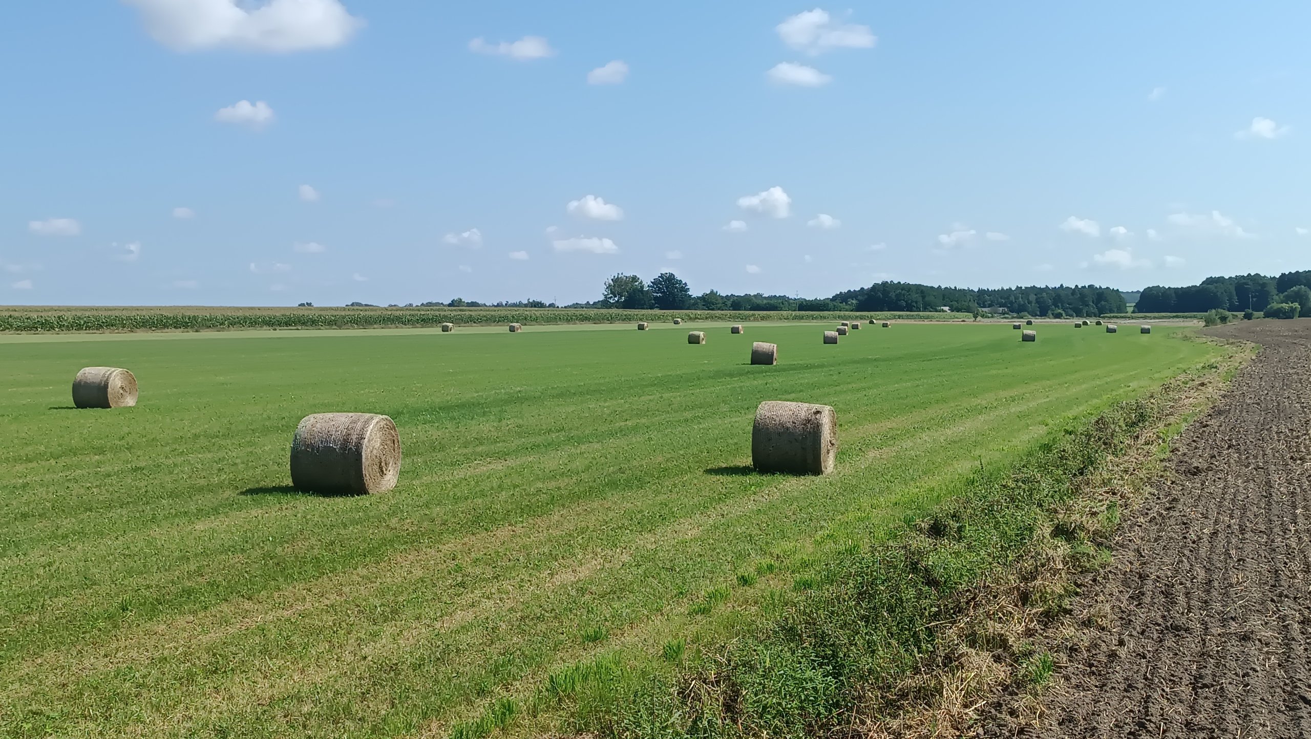

Leszy 6718 Opublikowano 6 Sierpnia 2024 2 godziny temu, dantur96 napisał: Z mojego doświadczenia słaby pomysł zostawiać życice na cały sezon. Chyba że będziesz siał ja na konkretnej glebie to może i tak . Ale jak na jakieś średniej to wystarczy tydzień bez deszczu trochę słońca i robi się rzadka i wypuszcza zaraz kłos a co innego zrobisz? Można siać po pierwszym pokosie kukurydzę, ale to się też uda tylko na mokrych ziemiach. Siać takie życice, ściąć pierwszy pokos, i liczyć, że może coś popada i będzie drugi. Potem w zależności od pogody, będzie coś, albo nie. Jak nie, to przed zasiewami skosić co zostało na jakie siano dla cielaków, kasować i siać zboże. Odnośnik do komentarza https://www.agrofoto.pl/forum/gallery/image/837285-trawa-rokita/#findComment-3129803
dantur96 943 Opublikowano 7 Sierpnia 2024 Ale kukurydza widzę w moich stronach lepiej wypada w lipcu przeważnie najwięcej pada i ona wtedy rośnie jak szalona przy wysokich temperaturach. U kumpla w czerwcu była mizerna ale w lipcu za to nadrobiła konkretnie Odnośnik do komentarza https://www.agrofoto.pl/forum/gallery/image/837285-trawa-rokita/#findComment-3129823
mx_racer 164 Opublikowano 7 Sierpnia 2024 Leszy napisał: a co innego zrobisz? Można siać po pierwszym pokosie kukurydzę, ale to się też uda tylko na mokrych ziemiach. Siać takie życice, ściąć pierwszy pokos, i liczyć, że może coś popada i będzie drugi. Potem w zależności od pogody, będzie coś, albo nie. Jak nie, to przed zasiewami skosić co zostało na jakie siano dla cielaków, kasować i siać zboże.a jak Ci wypadło to festulolium? chodzi mi o odrost czy odrasta tak szybko jak życica i czy lepiej radzi sobie gdy nie pada? Może to dobra alternatywa dla życicy na rok-dwa. Odnośnik do komentarza https://www.agrofoto.pl/forum/gallery/image/837285-trawa-rokita/#findComment-3129824
Leszy 6718 Opublikowano 7 Sierpnia 2024 1 godzinę temu, mx_racer napisał: Stabilniej. Gorzowska pierwszy pokos ładniejsze. Potem już gorzej. Festulolium też nie wypadło, a w gorzowskiej widać ziemię między kępami. Co do wydajności, to pierwszy pokos; Festulolium dwa wózki na ha. A w gorzowskiej jednak 2.5. stanowisko podobne, ale jednak pola inne. Odnośnik do komentarza https://www.agrofoto.pl/forum/gallery/image/837285-trawa-rokita/#findComment-3129833
Leszy 6718 Opublikowano 7 Sierpnia 2024 @mx_racer festulolium w trzecim roku. Do kasacji, ale obsada ciągle jest. Nie wypadło. Odnośnik do komentarza https://www.agrofoto.pl/forum/gallery/image/837285-trawa-rokita/#findComment-3129862

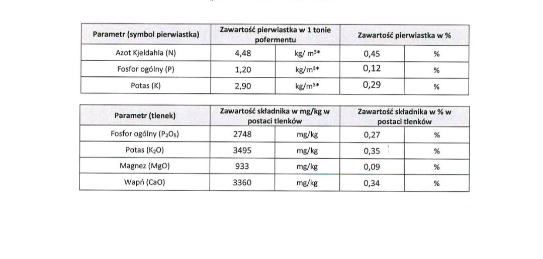

dantur96 943 Opublikowano 7 Sierpnia 2024 @Leszy skład pofermentu mysle że Warty uwagi gość chcę 400 zł za beczkę 26m3 Odnośnik do komentarza https://www.agrofoto.pl/forum/gallery/image/837285-trawa-rokita/#findComment-3129878
Leszy 6718 Opublikowano 7 Sierpnia 2024 Nie mam zielonego pojęcia o tym. Nigdy nie stosowałem. Skąd ten poferment? U nas część ludzi stosowało. Szału jakiegoś nie było. Właściciel biogazowni to co innego. Tylko, że oni leją tego pewnie poza wszelkie normy. Odnośnik do komentarza https://www.agrofoto.pl/forum/gallery/image/837285-trawa-rokita/#findComment-3129886
dantur96 943 Opublikowano 7 Sierpnia 2024 Od gościa co ma chlewnie te próbki sobie sam robiłem Odnośnik do komentarza https://www.agrofoto.pl/forum/gallery/image/837285-trawa-rokita/#findComment-3129887
