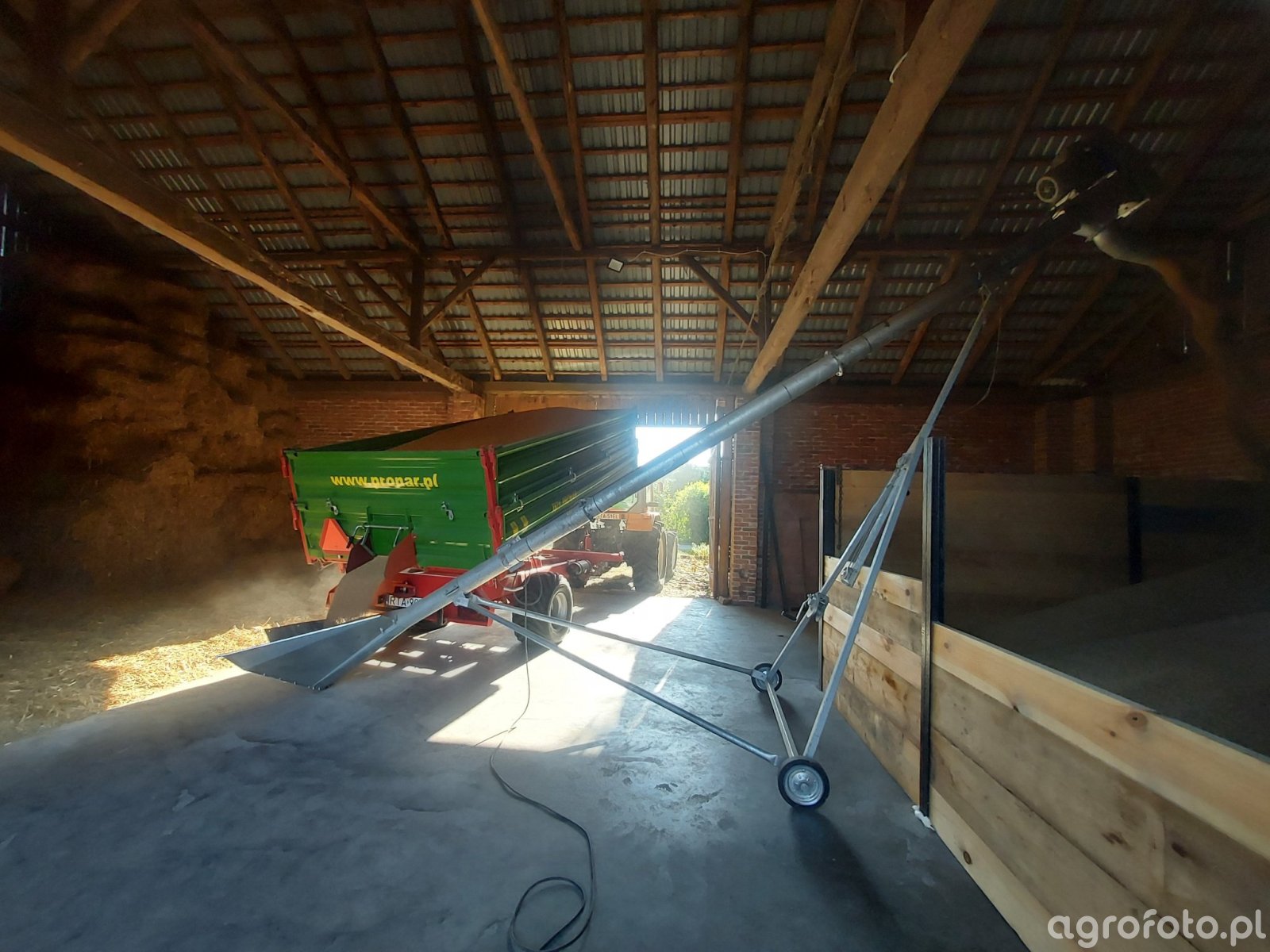

tytanowyJanusz 5158 Opublikowano 23 Lipca 2024 Widzę zagroda tak samo zrobiona jak u mnie. Gdy wyżej zboża nasypane to deski są bananowe 😄😉 Odnośnik do komentarza https://www.agrofoto.pl/forum/gallery/image/836994-rozladunek-pszenicy/#findComment-3127854
Piotruniu25 3811 Opublikowano 23 Lipca 2024 Nie padało u ciebie w nocy? Odnośnik do komentarza https://www.agrofoto.pl/forum/gallery/image/836994-rozladunek-pszenicy/#findComment-3127855
malaczarna 4206 Opublikowano 23 Lipca 2024 jak zrobione zasieki? Odnośnik do komentarza https://www.agrofoto.pl/forum/gallery/image/836994-rozladunek-pszenicy/#findComment-3127863
agrarmrc 142 Opublikowano 23 Lipca 2024 Jak przyczepa się sprawuje ? Odnośnik do komentarza https://www.agrofoto.pl/forum/gallery/image/836994-rozladunek-pszenicy/#findComment-3127875
tytanowyJanusz 5158 Opublikowano 23 Lipca 2024 2 godziny temu, malaczarna napisał: jak zrobione zasieki? Zespawane ceowniki przytwierdzone do posadzki, a miedzy ceowniki wsuwamy deski. Warto zachować wszędzie równe odległości między ceownikami i wtedy deski będą 'uniwersalne'. Odnośnik do komentarza https://www.agrofoto.pl/forum/gallery/image/836994-rozladunek-pszenicy/#findComment-3127877
TheJanekTV 173 Opublikowano 23 Lipca 2024 Deski 5cm u mnie nie mają prawa się giąć :D Ja mam ceowniki zespawane razem ze sobą i wsuwane w posadzkę tak że mogę rozmontować kiedy mi się podoba i deski są w nie wsuwane. Co do przyczepy ta jest akurat pożyczona od sąsiada, aczkolwiek jest z niej zadowolony i również spełnia moje wymagania i prawdopodobnie w sierpniu zawita u mnie taka sama nówka :DTak, spadło 7.5l Odnośnik do komentarza https://www.agrofoto.pl/forum/gallery/image/836994-rozladunek-pszenicy/#findComment-3127885
kewink 160 Opublikowano 24 Lipca 2024 tytanowyJanusz napisał: Widzę zagroda tak samo zrobiona jak u mnie. Gdy wyżej zboża nasypane to deski są bananowe 😄😉 🤔 Ja mam świerkowe. Odnośnik do komentarza https://www.agrofoto.pl/forum/gallery/image/836994-rozladunek-pszenicy/#findComment-3127891
Gość Opublikowano 24 Lipca 2024 Jakiej długości masz stodołę, że słupy wywaliłeś? wydaje się dużo więcej jak 10m Odnośnik do komentarza https://www.agrofoto.pl/forum/gallery/image/836994-rozladunek-pszenicy/#findComment-3127901
TheJanekTV 173 Opublikowano 24 Lipca 2024 Jakieś 8m, nie mierzyłem dokładnie. Takie jest złudzenie poprzez szerokokątny aparat w telefonie że jest dłuższa Odnośnik do komentarza https://www.agrofoto.pl/forum/gallery/image/836994-rozladunek-pszenicy/#findComment-3127903
Dastan 831 Opublikowano 24 Lipca 2024 Ale cos przerabiałeś konstrukcje po usunięciu słupów? 8m to nie tak mało, sasiad robił coś podobnego ale wstawiał ogromne dwuteowniki. Odnośnik do komentarza https://www.agrofoto.pl/forum/gallery/image/836994-rozladunek-pszenicy/#findComment-3127941
Gość Opublikowano 24 Lipca 2024 Ja mam 9m to myślę by dać krokiewki co 0,8 i dać podciągi, ale zobaczymy co majster powie bo już mnie drażnią te słupy Odnośnik do komentarza https://www.agrofoto.pl/forum/gallery/image/836994-rozladunek-pszenicy/#findComment-3127945
TheJanekTV 173 Opublikowano 24 Lipca 2024 Nic nie było wzmacniane Odnośnik do komentarza https://www.agrofoto.pl/forum/gallery/image/836994-rozladunek-pszenicy/#findComment-3127948
Dzik90 6 Opublikowano 24 Lipca 2024 jakie grube deski dałeś ? Odnośnik do komentarza https://www.agrofoto.pl/forum/gallery/image/836994-rozladunek-pszenicy/#findComment-3127949
TheJanekTV 173 Opublikowano 24 Lipca 2024 5cm Odnośnik do komentarza https://www.agrofoto.pl/forum/gallery/image/836994-rozladunek-pszenicy/#findComment-3127963
mas09akra 1 Opublikowano 24 Lipca 2024 też planuje słupy wyrzuci a mam rozpiętość 9m doradzono mi żeby dorzuci jentek/ kleszczy do góry na płatwiach i dodatkowo takie X zrobić gdzie są słupy u góry co spierają się na podciągu Odnośnik do komentarza https://www.agrofoto.pl/forum/gallery/image/836994-rozladunek-pszenicy/#findComment-3127995
TheJanekTV 173 Opublikowano 24 Lipca 2024 Tutaj nie ma co się szczypać tylko trzeba zrobić solidnie :D Odnośnik do komentarza https://www.agrofoto.pl/forum/gallery/image/836994-rozladunek-pszenicy/#findComment-3128028
12Pafnucy 14581 Opublikowano 24 Lipca 2024 (edytowane) Też wycinałem podpory przy 9 metrach. Mocno przeszkadzały. W lecie pikuś.. Najgorszy śnieg. Edytowane 24 Lipca 2024 przez 12Pafnucy Odnośnik do komentarza https://www.agrofoto.pl/forum/gallery/image/836994-rozladunek-pszenicy/#findComment-3128030
