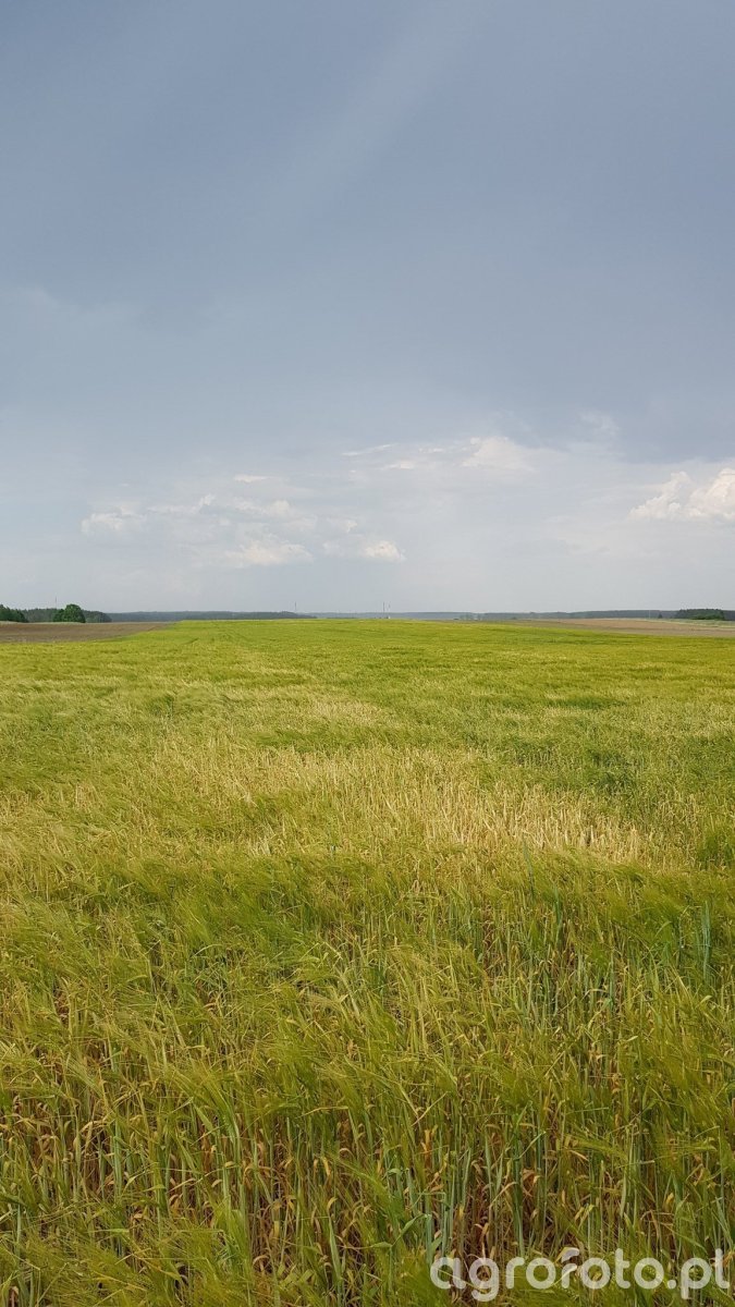

Panowie czy to susza zrobiła że klosy nie wyszły w niektórych roślinach czy może jakieś błędy popełniłem dodam że pierwszy raz jeczmien na gospodarstwie. z góry dzięki za odpowiedź

Możliwe, wczoraj jak patrzyłem to też słabo jęczmień na górce wygląda, sama łodyga zielona bo liście uschły, ale normalnie wykłoszony i coś tam może będzie. Z kolei po sąsiedzku wypalone place pszenicy, to tak do połowy kłos wyszedł i koniec bo słoma sucha

to tutaj też kłos gdzie nigdzie do połowy wyszedł ale tak myślę że z 10% pola . w maju spadło 2 litry

może karłowatość

karłowatość to już wcześniej by było widać że coś nie tak

Wyrwij roślinę jeżeli wyjdzie lekko to karłowatość ;)

Czym pryskany na chwasty i kiedy,to jest miejscowo czy po całości pola.

miejscowo A na chwasty było na wiosnę pryskane fenoxin i corida.

A dawno było to robione ,pytam bo u nas takie przypadki były że zbyt późno było pryskane w dodatku nie takim środkiem i takie później były efekty że kłos się nie zawiazał.

W marcu jakoś na początku jak tylko ciepło było

A jakieś skracanie było robione.

Nie na wiosnę tylko było Grzybówka robiona i nawożenie i to wszystko

To zmoich doświadczen nie ma do czego się doczepić jęczmień zimowy to specyficzna uprawa albo wypali albo nie jednym wychodzi innym nie.
