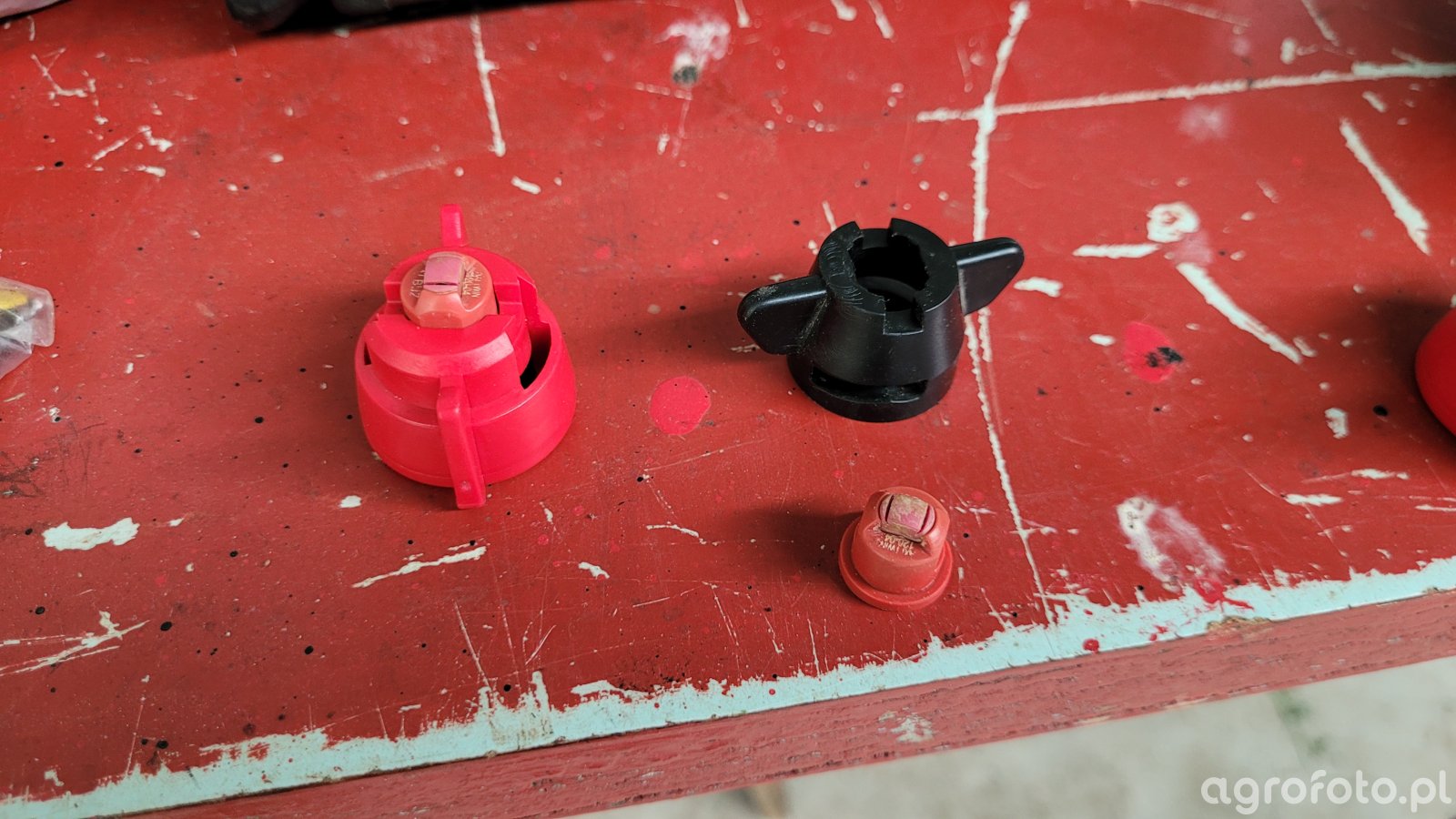

Dysze opryskiwacza ALBUZ AXI TWIN 04
Niestety klasyczny kołpak Hardi obsługuje tylko dysze SW8-SW10. AXI TWIN jest SW11 i trzeba przejść na kołpaki ARAGa
