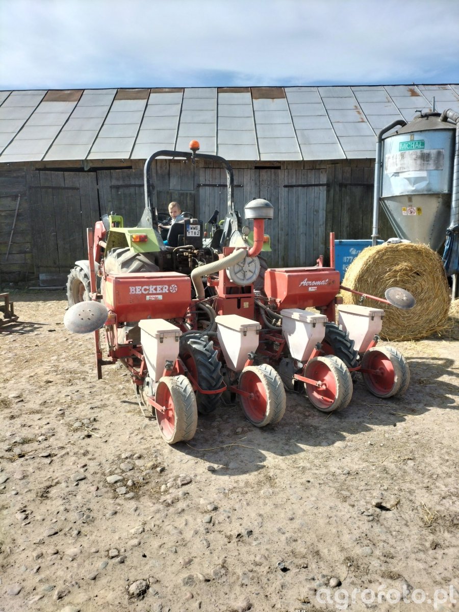

Po akcji sadzenia kukurydzy. Ma ktoś taki bo mam problem ze sterownikiem i trochę z wysiewem
Ja nie mam w ogóle siewnika, tylko kiedyś mieliśmy taki bez elektroniki. Teraz Ci pewnie piszczy, bo fotokomórka(czy coś takiego) nie wyłapuje ziaren wedle normy jaką ma ustawioną. Czyli raczej dobrze działa ta elektronika. Trzeba dojść czemu nie wyrzuca tyle ziaren ile trzeba. Czy się coś doszczelniło i ciśnienie spada, czy z tarczami coś się stało, albo z tym odrzutnikiem/wyrzutnikiem nasion. Postaw kubełki pod sekcjami, zakręć kołem i zobacz ile wyleci. i czy się zgadza z tym komputerem i ile mniej wyrzuca.
po zakręceniu. kołem równo wypadają ziarna ale po wysianiu ok. 0,5ha są rozbieżności w kubkach . w wsypane było po jednym worku do kazdego
