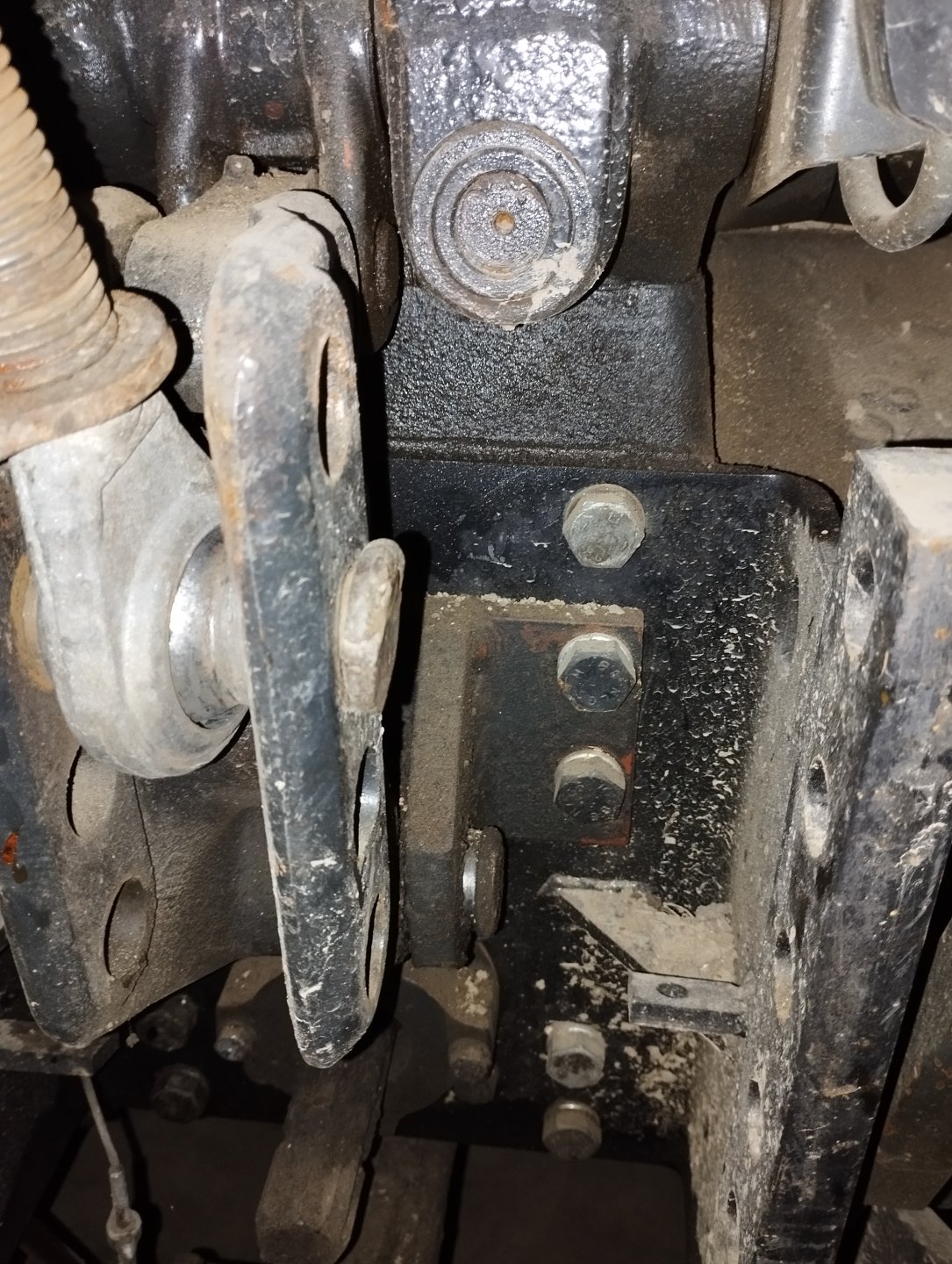

mario666 1896 Opublikowano 23 Kwietnia 2024 Jak zapniesz łącznik centralny przy ciągniku na te dolne otwory będzie Ci wyżej tył podnosił Ja zawsze zapinam na 2 od dołu chyba że opryskiwacz aby był poziom to na 4 od dołu 1 Odnośnik do komentarza https://www.agrofoto.pl/forum/gallery/image/834813-zetor-7711-bomet-u-724-7/#findComment-3113514
kamcio15 1827 Opublikowano 23 Kwietnia 2024 1 godzinę temu, Piotruniu25 napisał: Dużo ci doszło? Całe 30ary 🤣 ale jest szansa, że jeszcze po sąsiedzku kawałek wpadnie. 1 godzinę temu, mario666 napisał: Jak zapniesz łącznik centralny przy ciągniku na te dolne otwory będzie Ci wyżej tył podnosił Ja zawsze zapinam na 2 od dołu chyba że opryskiwacz aby był poziom to na 4 od dołu Wiem, czasem tak robię, ale mam problem żeby jakiś "dobry" sworzeń tam wcisnąć bo szyna od zaczepu jest dość wąsko i zwykły sworzeń się nie mieści 🤷♂️ Dlatego wolę tak, a na przejazdy drogą skręcam sobie łącznik, chociaż tutaj i tak nisko nie podnosi. 1 Odnośnik do komentarza https://www.agrofoto.pl/forum/gallery/image/834813-zetor-7711-bomet-u-724-7/#findComment-3113521
Piotruniu25 3780 Opublikowano 23 Kwietnia 2024 Musisz mieć sworzeń na końcu z wytoczeniem stożek,u mnie pasuje w każdy otwór, tylko łacznik ciężko dopasować bo tam wąsko jest. 1 Odnośnik do komentarza https://www.agrofoto.pl/forum/gallery/image/834813-zetor-7711-bomet-u-724-7/#findComment-3113525
mario666 1896 Opublikowano 23 Kwietnia 2024 W proximie tak mam na szynie ale tam jest oryginalny sworzeń i jest tylko do tego W 7011 mam bez szyny i nie ma problemu ale kiedyś muszę szynę cbm kupić albo jeszcze jednego zetora 1 Odnośnik do komentarza https://www.agrofoto.pl/forum/gallery/image/834813-zetor-7711-bomet-u-724-7/#findComment-3113526
kamcio15 1827 Opublikowano 23 Kwietnia 2024 U siebie próbowałem różnych sworzni jakie mam i żaden mi nie podchodził, jedynie jeden wygięty, ale on jest też cieńszy i nie chcę żeby otwory wybiło, dlatego staram się tego nie stosować. Trzeba będzie pewnie coś dotoczyć. Chociaż do tej pory odbywało się i bez tego, ale w niektórych przypadkach się przydaje. Odnośnik do komentarza https://www.agrofoto.pl/forum/gallery/image/834813-zetor-7711-bomet-u-724-7/#findComment-3113575
Piotruniu25 3780 Opublikowano 23 Kwietnia 2024 Jak nie zapomnę to ci na wieczór wyślę zdjęcia jak to u mnie wygląda. 1 Odnośnik do komentarza https://www.agrofoto.pl/forum/gallery/image/834813-zetor-7711-bomet-u-724-7/#findComment-3113584
kamcio15 1827 Opublikowano 23 Kwietnia 2024 Byłbym wdzięczny Odnośnik do komentarza https://www.agrofoto.pl/forum/gallery/image/834813-zetor-7711-bomet-u-724-7/#findComment-3113601

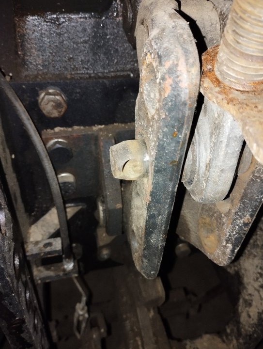

Piotruniu25 3780 Opublikowano 23 Kwietnia 2024 1 Odnośnik do komentarza https://www.agrofoto.pl/forum/gallery/image/834813-zetor-7711-bomet-u-724-7/#findComment-3113605

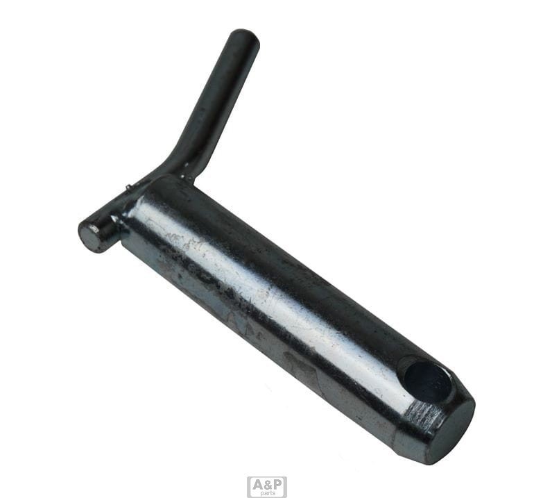

mario666 1896 Opublikowano 23 Kwietnia 2024 To u mnie jeszcze sworzeń ma ucho i szyna jest ta nowsza cbm suwana nie tak jak tu na dziury A kupić taki sworzeń ? Gdybyś blisko mieszkał to byś jusz dzisiaj miał Odnośnik do komentarza https://www.agrofoto.pl/forum/gallery/image/834813-zetor-7711-bomet-u-724-7/#findComment-3113621
Piotruniu25 3780 Opublikowano 23 Kwietnia 2024 Ten sworzeń był znaleziony i miał kawał łańcucha ale został obcięty bo się z nim nie mieścił. Odnośnik do komentarza https://www.agrofoto.pl/forum/gallery/image/834813-zetor-7711-bomet-u-724-7/#findComment-3113634
mario666 1896 Opublikowano 23 Kwietnia 2024 Taki jest Cena ok 20 zł 1 Odnośnik do komentarza https://www.agrofoto.pl/forum/gallery/image/834813-zetor-7711-bomet-u-724-7/#findComment-3113641
kamcio15 1827 Opublikowano 23 Kwietnia 2024 @Piotruniu25 Dzięki 👍 W wolnej chwili poszperam jeszcze u siebie, może znajdę jakiś materiał na przeróbkę, a jak nie to się coś dotoczy, albo kupię gotowca. Odnośnik do komentarza https://www.agrofoto.pl/forum/gallery/image/834813-zetor-7711-bomet-u-724-7/#findComment-3113642
