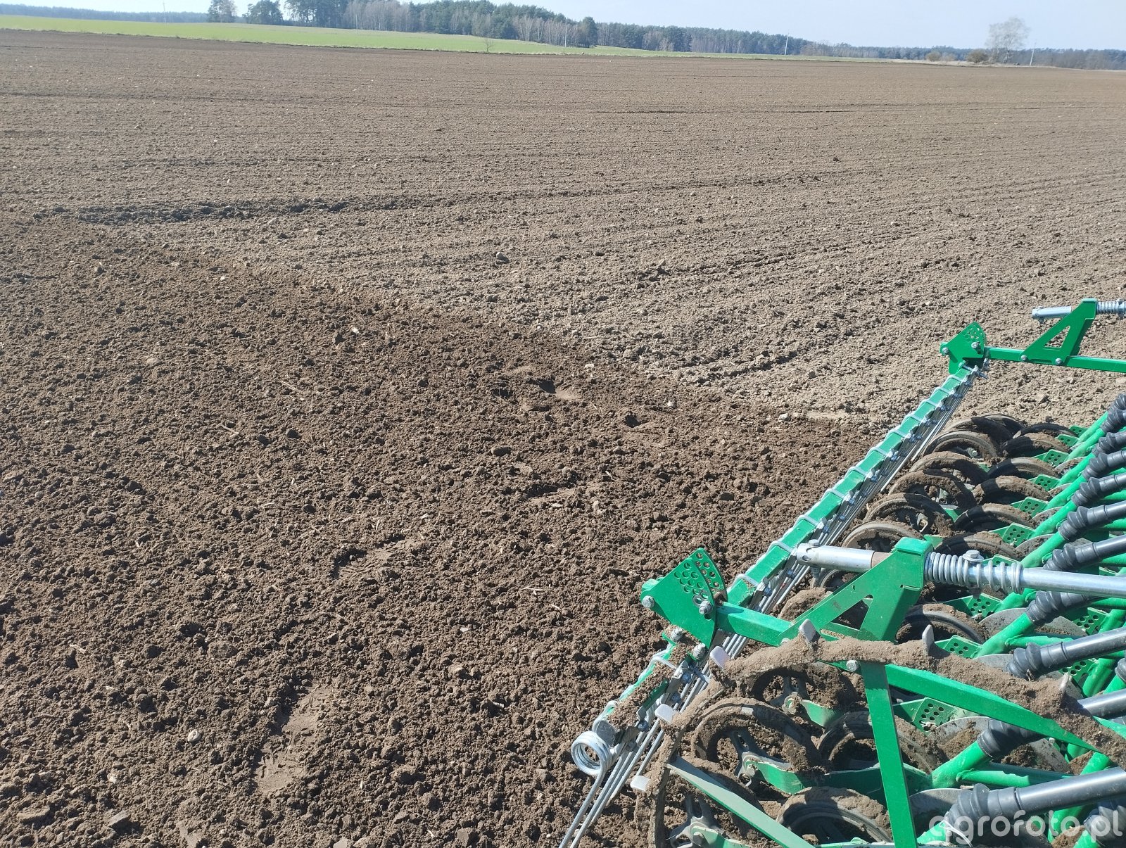

tak to wyglada po orce
85Tomekkk 187 Opublikowano 31 Marca 2024 te grabki po co?jaka głębokośc siewu?jaki docisk redlicy? Odnośnik do komentarza https://www.agrofoto.pl/forum/gallery/image/834163-sn300/#findComment-3109700
Matey 1025 Opublikowano 31 Marca 2024 3-4 cm głębokość, docisk na połowie skali, a grabki używam bo kupiłem razem z siewnikiem Odnośnik do komentarza https://www.agrofoto.pl/forum/gallery/image/834163-sn300/#findComment-3109701
85Tomekkk 187 Opublikowano 31 Marca 2024 3 minuty temu, Matey napisał: 3-4 cm głębokość, docisk na połowie skali, a grabki używam bo kupiłem razem z siewnikiem ok Odnośnik do komentarza https://www.agrofoto.pl/forum/gallery/image/834163-sn300/#findComment-3109704
Rolniczek_96 8 Opublikowano 31 Marca 2024 jak oceniasz zestaw agromasza? były jakieś problemy, jak rama itd ? co masz z przodu brona wirnikowa talerzowka czy agregat uprowowy? Odnośnik do komentarza https://www.agrofoto.pl/forum/gallery/image/834163-sn300/#findComment-3109795
Matey 1025 Opublikowano 31 Marca 2024 Szczerze, to myślałem że będzie gorzej, ale jak używasz sprzetu z głową, nie ganiasz jak po asfalcie to i spawarki nie trzeba wyciągać. Na poczatku miałem problem ustawić zgarniacz tak żeby brał końcowkami, często załatwiam sprężyny od docisku redlic, to samo łozyska w kółkach dociskowych, ale wymiana tego to kilka chwil. Normę wysiewu trzyma, już się wyleczyłem z aptekarstwa jeśli chodzi o głębokość siewu bo jak mam wszystkie redlice przestawiać to wole siać centymetr głębiej lub płyciej niż trzeba. Od nowego przekładnia bezstopniowa lekko sobie pracuje na boki. Z przodu talerzówka z wałem gumowym, tam załatwiłem tylko jedno łozysko w tej piaście bezobsługowej. Trzeba pilnować bo te piasty lubią się odkręcać. Poza tym jest ok Odnośnik do komentarza https://www.agrofoto.pl/forum/gallery/image/834163-sn300/#findComment-3109860
szymon09875 14958 Opublikowano 1 Kwietnia 2024 17 godzin temu, 85Tomekkk napisał: te grabki po co?jaka głębokośc siewu?jaki docisk redlicy? Bez grabek, samo koło na ciężkiej glinie potrafi narobić bałaganu Odnośnik do komentarza https://www.agrofoto.pl/forum/gallery/image/834163-sn300/#findComment-3109863
