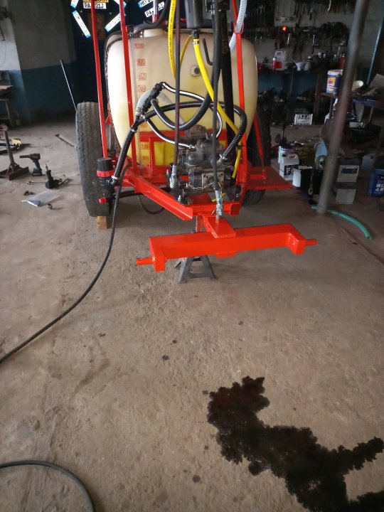

T-25 & Bury pelikan
Wszystko gotowe i sprawne jeszcze tylko czujnik na koło muszę skalibrować 👍

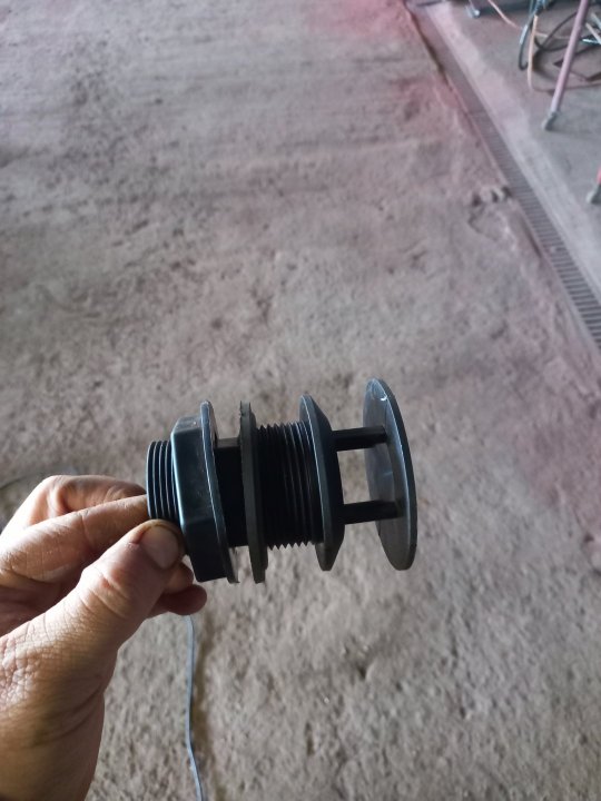

Mam pilmet 1012 ciagny i ma z gory zasysanie mysle przerobic na dolne bo te gorno jak jest juz ponizej 100 litrow slabo ciagnie. Ogolnie czym mniej wody tym bardziej trzeba podkrecac ciśnienie. Zaworki nowe wszystko szczelne przegroda wstawiona i dalej to samo jedyne rozwiązanie przerobic na dolne zasysanie
Zrobil bys zdjecie jak to wyglada ?
12 godzin temu, stempos1980 napisał:
To coś musi być nie tak  bo powinno do końca sciagać🤔Chyba że jest piana to przy dolnym też będzie skakać jak mało wody a piany dużo.
https://allegro.pl/oferta/filtr-ssawny-smok-opryskiwacza-waz-35mm-pilmet-7425511280
Wyjąć tamto dać nowy przewód i taki smok na dno opryskiwacza i będzie dobrze
Z dolu jak by dal zasilanie samo z siebie by leciala woda a tak musi zasysac gora czym mniej wody tym bardziej musze podkrecac cisnienie
W 90 procent opryskiwaczach  sadowniczych pilmet jest taki smok i nikt nie reguluje ciśnienia jak jest mało wody.
Zrób fotkę jak masz to rozwiązane w zbiorniku🤔

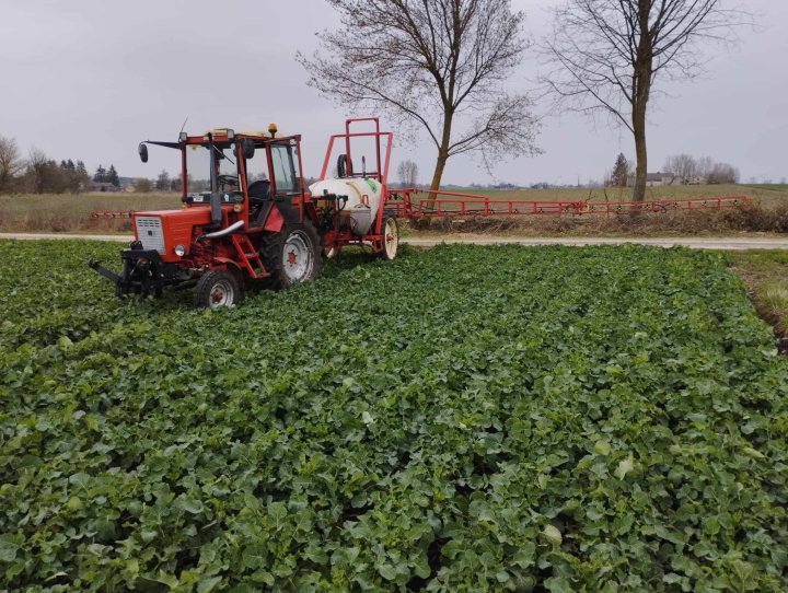

po opryskaniu 15 ha to jedna z moich lepszych inwestycji komputer po kalibracji ładnie wypryskuje dokładnie belka fajnie teren kopiuje nie trzeba używać wymuszonego poziomowania  t25 po twardym spokojnie daje rade nawet wlałem 1200l czuć ciężar ale dobrze się ciąga zobaczymy jak będzie szedł po mokrzejszymi i miększym terenie ale jestem zadowolony z zakupu ;)
Ja w swoim przerobiłem na dolne zasysanie i filtr ssawny zewnętrzny.
Musisz kupić takie coś
To się nazywa króciec ssawny https://allegro.pl/oferta/krociec-ssawny-32mm-z-kolankiem-90o-8947253227 i do tego filtr np. https://allegro.pl/oferta/filtr-ssawny-opryskiwacza-32mm-z-zaworem-spustowym-8863358823
Edytowane przez Grzechooo
Tez miales z tym problem?
Wlasnie myślałem dokladnie o takiej przeróbce..
Mam pilmeta 412 tam zasysanie jest identyczne do tego pojedyncza pompa i jak ustawie ciśnienie raz nic nie trzeba poprawiac a tutaj caly czas trzeba kręcić pompa tandem
Tez miales z tym problem?  Wlasnie myślałem dokladnie o takiej przeróbce..  Mam pilmeta 412 tam zasysanie jest identyczne do tego pojedyncza pompa i jak ustawie ciśnienie raz nic nie trzeba poprawiac a tutaj caly czas trzeba kręcić pompa tandem
w sumie nie wiem czy miałem z tym problem, bo kupiłem 1012 w ubiegłym roku okazyjnie i tak między czasie go remontuje tak pod swoje potrzeby i jak zobaczyłem to zasysanie od góry to od razu mi się nie podobało. Pompy dalej mam dwie (przynajmniej narazie).
No a z gory jak zaslepiles otwor po tym filtrze wewnętrznym?
Robiles od dolu drugi otwor czy zamiast zaworu spustowego przykreciles krociec do zasysania?
7 godzin temu, kubamako66 napisał:
u mnie tym grubym przewodem od dołu zasysa
