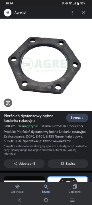

rolniku360 279 Opublikowano 16 Marca 2024 Jak ustawiacie wysokość cięcia w rotacyjnej? Odnośnik do komentarza https://www.agrofoto.pl/forum/gallery/image/833751-lucerna-pioneer-pr55v48/#findComment-3106463
robi57362 2853 Opublikowano 16 Marca 2024 sa specjalne dystanse pod takerz slizgowy Odnośnik do komentarza https://www.agrofoto.pl/forum/gallery/image/833751-lucerna-pioneer-pr55v48/#findComment-3106470
Tyfo89 578 Opublikowano 16 Marca 2024 Dokładnie jak wyżej wspomniał dajesz to między piastę a talerz ślizgowy. Odnośnik do komentarza https://www.agrofoto.pl/forum/gallery/image/833751-lucerna-pioneer-pr55v48/#findComment-3106473
dantur96 940 Opublikowano 16 Marca 2024 2 godziny temu, Tyfo89 napisał: Dokładnie jak wyżej wspomniał dajesz to między piastę a talerz ślizgowy. Ile taki pierścień podniesie wysokość cięcia to może bym kupił Odnośnik do komentarza https://www.agrofoto.pl/forum/gallery/image/833751-lucerna-pioneer-pr55v48/#findComment-3106493
Tyfo89 578 Opublikowano 16 Marca 2024 dantur96 napisał:Ile taki pierścień podniesie wysokość cięcia to może bym kupiłTo wedle uznania jak poszukasz to tam są różnej grubości te podkładki i możesz dopasować jaka ci odpowiada. Odnośnik do komentarza https://www.agrofoto.pl/forum/gallery/image/833751-lucerna-pioneer-pr55v48/#findComment-3106495
dantur96 940 Opublikowano 16 Marca 2024 (edytowane) A nie wystarczy rozkręcić mocniej na śrubie?lekko ją przechylić do tyłu? znalazłem o grubości 1 cm to prawie Tyle co nic Edytowane 16 Marca 2024 przez dantur96 Odnośnik do komentarza https://www.agrofoto.pl/forum/gallery/image/833751-lucerna-pioneer-pr55v48/#findComment-3106499
Leszy 6718 Opublikowano 16 Marca 2024 6 minut temu, dantur96 napisał: A nie wystarczy rozkręcić mocniej na śrubie? Będzie podcinała tyłem. Odnośnik do komentarza https://www.agrofoto.pl/forum/gallery/image/833751-lucerna-pioneer-pr55v48/#findComment-3106503
dantur96 940 Opublikowano 16 Marca 2024 No też racja😃 to muszę kupić te dystanse Odnośnik do komentarza https://www.agrofoto.pl/forum/gallery/image/833751-lucerna-pioneer-pr55v48/#findComment-3106522
rolniku360 279 Opublikowano 16 Marca 2024 Właśnie o to chodzi że rozkręcenie śruby nic nie daje a do czeskiej widział ktoś coś takiego? Odnośnik do komentarza https://www.agrofoto.pl/forum/gallery/image/833751-lucerna-pioneer-pr55v48/#findComment-3106532
