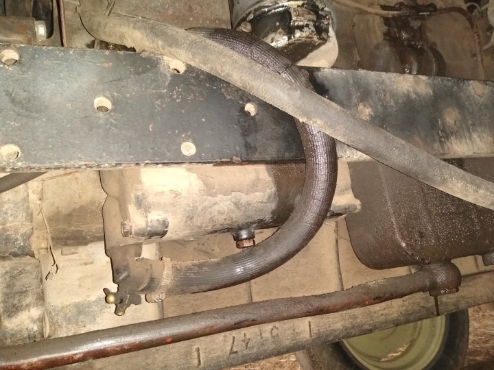

zmieniam olej w Zetor 8011 (silnik 6 cylindrów) i nie wiem co jest pod obudową filtra spuściłem z tego zbiornika olej i nie wiem czy wlać świeży czy sam się uzupełni po odpaleniu. (nie chodzi tu o zbiornik oleju do wspomagania)
To jest filtr odśrodkowy tzw bąk. Odkręcasz tą górną miskę, odkręcasz potem wirnik z dyszami, jest tam sitko które należy wyczyścić oraz wyskrobać muł z wewnętrznych ścianek owej miski-obudowy. Ten "nagar" usuwaj drewienkiem aby nie pokaleczyć powierzchni bo potem będzie właził w rysy i już nigdy go nie usuniesz. Olej sam dostanie się do środka po uruchomieniu silnika.

No i składając złożyć na znaki
