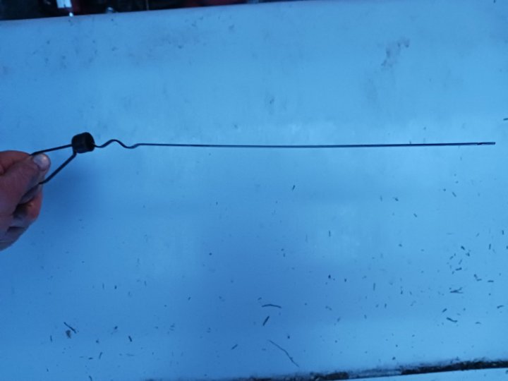

Matek19 83 Opublikowano 20 Stycznia 2024 Mam prośbę, jak będziesz przy swoim ciągniku zrobisz zdjęcie miarki oleju w skrzyni? I czy masz jakąś instrukcje do swojego mfa, chodzi mi tylko o instrukcję EHR Odnośnik do komentarza https://www.agrofoto.pl/forum/gallery/image/832207-kverneland-exekta-cl/#findComment-3095349
Karol6130 12018 Opublikowano 20 Stycznia 2024 Później zrobię zdjęcie Nie mam instrukcji Odnośnik do komentarza https://www.agrofoto.pl/forum/gallery/image/832207-kverneland-exekta-cl/#findComment-3095355
Karol6130 12018 Opublikowano 21 Stycznia 2024 Dnia 20.01.2024 o 10:14, Matek19 napisał: Mam prośbę, jak będziesz przy swoim ciągniku zrobisz zdjęcie miarki oleju w skrzyni? I czy masz jakąś instrukcje do swojego mfa, chodzi mi tylko o instrukcję EHR Odnośnik do komentarza https://www.agrofoto.pl/forum/gallery/image/832207-kverneland-exekta-cl/#findComment-3095797

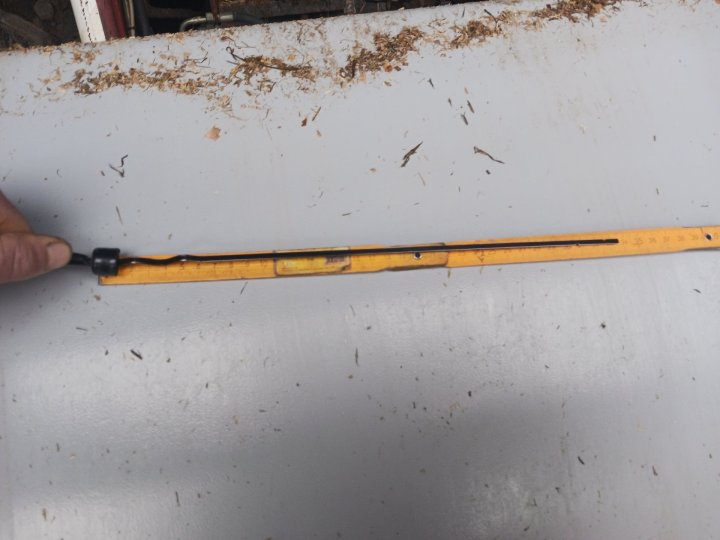

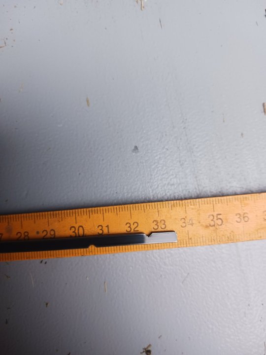

Matek19 83 Opublikowano 11 Lutego 2024 Będę miał do Ciebie jeszcze jedną prośbę. Oczywiście w wolnej chwili i przy okazji. Zmierzysz mi odległość od min oleju do końca tego kapturka. Zamówiłem taki sam bagnet, a jednak przyszło co innego, generalnie ciężko znaleźć takiego w necie i mam zamiar przerobić to co przyszło. Pomożesz?🙂 Mruga mi wykrzyknik po chwili jazdy, jak wcisne sprzęgło, to gaśnie, ale po jakiejś chwili znowu mruga, może przez niski poziom oleju. A jak nie to pewnie inny czujnik Odnośnik do komentarza https://www.agrofoto.pl/forum/gallery/image/832207-kverneland-exekta-cl/#findComment-3100498
Karol6130 12018 Opublikowano 11 Lutego 2024 Czyli chcesz znać długość od kapturka do maximum Do minimum i do końca Napisz post jutro żebym nie zapomniał Odnośnik do komentarza https://www.agrofoto.pl/forum/gallery/image/832207-kverneland-exekta-cl/#findComment-3100499
Matek19 83 Opublikowano 11 Lutego 2024 Dokładnie. Ok Dzięki Odnośnik do komentarza https://www.agrofoto.pl/forum/gallery/image/832207-kverneland-exekta-cl/#findComment-3100513
Matek19 83 Opublikowano 12 Lutego 2024 Ja tylko piszę się przypomnieć 😀 Odnośnik do komentarza https://www.agrofoto.pl/forum/gallery/image/832207-kverneland-exekta-cl/#findComment-3100620
Karol6130 12018 Opublikowano 12 Lutego 2024 Długość do maximum 30.6 Do minimum 32.6 Do końca 33.6 1 Odnośnik do komentarza https://www.agrofoto.pl/forum/gallery/image/832207-kverneland-exekta-cl/#findComment-3100645
slawek74 16222 Opublikowano 13 Lutego 2024 Karol długość 👍 ale grubość 🤦 ale chyba nie o to chodzi 🤔😁 Odnośnik do komentarza https://www.agrofoto.pl/forum/gallery/image/832207-kverneland-exekta-cl/#findComment-3100721
