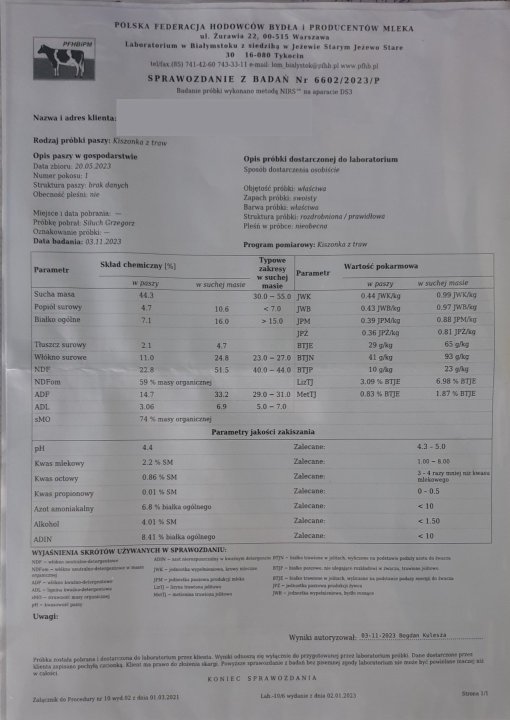

robertrolnik27 279 Opublikowano 27 Listopada 2023 Badana była? Odnośnik do komentarza https://www.agrofoto.pl/forum/gallery/image/831634-sianokiszonka-w-pryzmie/#findComment-3083238

danielhaker 8049 Opublikowano 27 Listopada 2023 Badana Foto zrobione póki było jeszcze sucho i bez śniegu 😛 Według mnie jest ok. Fakt, że ściana nie wygląda tak ładnie jak po piłowym, coś za coś, ale za to mam uniwersalne narzędzie do wrzucenia trawy, kukurydzy i treściwych bez konieczności przeczepiania. Dodatkowo przywiozę słomę czy belę sianokiszonki dla młodzieży 2 Odnośnik do komentarza https://www.agrofoto.pl/forum/gallery/image/831634-sianokiszonka-w-pryzmie/#findComment-3083246
