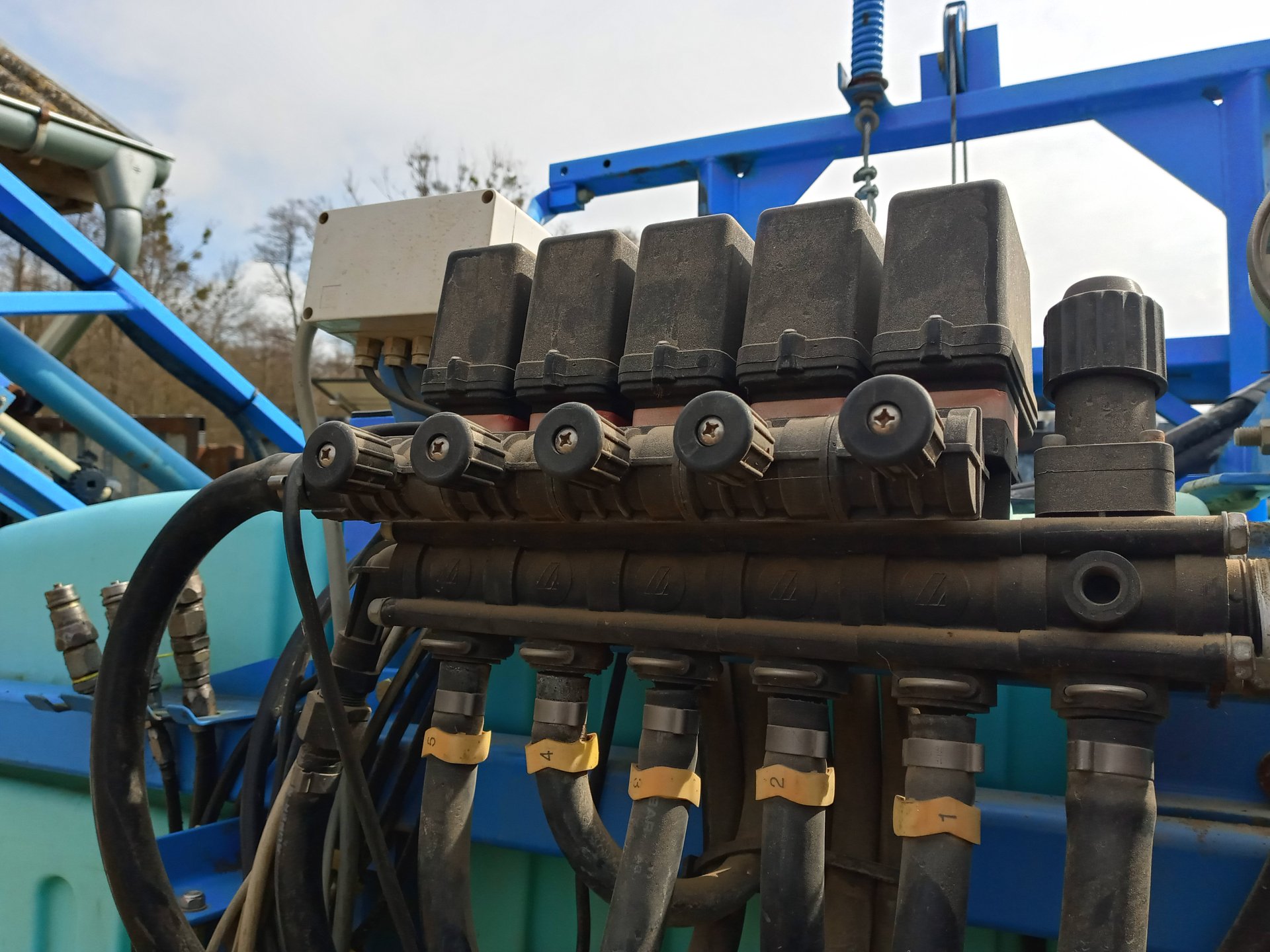

Arturo1610 16 Opublikowano 17 Listopada 2023 od czego jest ten szary zawor? i regulujesz cisnienie tym pokrętłem z żółta kropka czy zielonym? Odnośnik do komentarza https://www.agrofoto.pl/forum/gallery/image/831486-elektrozawory-arag-w-hardi-master/#findComment-3081125
Root Admin yacenty 5046 Opublikowano 17 Listopada 2023 szary to zawór proporcjonalny, sterujący wydatkiem układu i pilnujący aby było np 200l/ha max ciśnienie regulujesz tym zielonym pokrętłem, element z zółtą kropką to filtr Odnośnik do komentarza https://www.agrofoto.pl/forum/gallery/image/831486-elektrozawory-arag-w-hardi-master/#findComment-3081127
MarcinKa 251 Opublikowano 17 Listopada 2023 2 minuty temu, yacenty napisał: szary to zawór proporcjonalny, sterujący wydatkiem układu i pilnujący aby było np 200l/ha Czyli w starej wersji manualnej za to odpowiada pokrętło ciśnienia roboczego?? Mam ochotę trochę przerobić u siebie bo mam sekcje na elektroaworach ale ciśnienie reczne tzn jest zawór stalocisnieniowy ale regulacja roboczego na pokrętło. To jest na Aragu u mnie wiem. Da się to przerobić na pelny automat zebym mial spokój z pilnowaniem ciśnienia?? Firma Ci to robi czy tylko klamoty kupiłeś?? Można kontakt do tej firmy?? Odnośnik do komentarza https://www.agrofoto.pl/forum/gallery/image/831486-elektrozawory-arag-w-hardi-master/#findComment-3081130
Root Admin yacenty 5046 Opublikowano 17 Listopada 2023 Robi firma - Jacek Żelechowski, to już jego kolejna przeróbka moich Hardi. tak teraz podpięty sterownik i nie ważne ile jedziesz ma być 200l/ha Odnośnik do komentarza https://www.agrofoto.pl/forum/gallery/image/831486-elektrozawory-arag-w-hardi-master/#findComment-3081132
MarcinKa 251 Opublikowano 17 Listopada 2023 No i takie coś mnie by interere.... Poszukam zadzwonię zapytam.. Odnośnik do komentarza https://www.agrofoto.pl/forum/gallery/image/831486-elektrozawory-arag-w-hardi-master/#findComment-3081145
AgroTeam griga 1362 Opublikowano 17 Listopada 2023 MarcinKa napisał: 2 minuty temu, yacenty napisał: szary to zawór proporcjonalny, sterujący wydatkiem układu i pilnujący aby było np 200l/ha Czyli w starej wersji manualnej za to odpowiada pokrętło ciśnienia roboczego?? Mam ochotę trochę przerobić u siebie bo mam sekcje na elektroaworach ale ciśnienie reczne tzn jest zawór stalocisnieniowy ale regulacja roboczego na pokrętło. To jest na Aragu u mnie wiem. Da się to przerobić na pelny automat zebym mial spokój z pilnowaniem ciśnienia?? Firma Ci to robi czy tylko klamoty kupiłeś?? Można kontakt do tej firmy?? Jak masz zawór araga to pewnie masz zawór proporcjonalny, może ręczny. Wymień na elektryczny i tyle. Jak chcesz pełen automat zobacz co kupił @turok Odnośnik do komentarza https://www.agrofoto.pl/forum/gallery/image/831486-elektrozawory-arag-w-hardi-master/#findComment-3081147

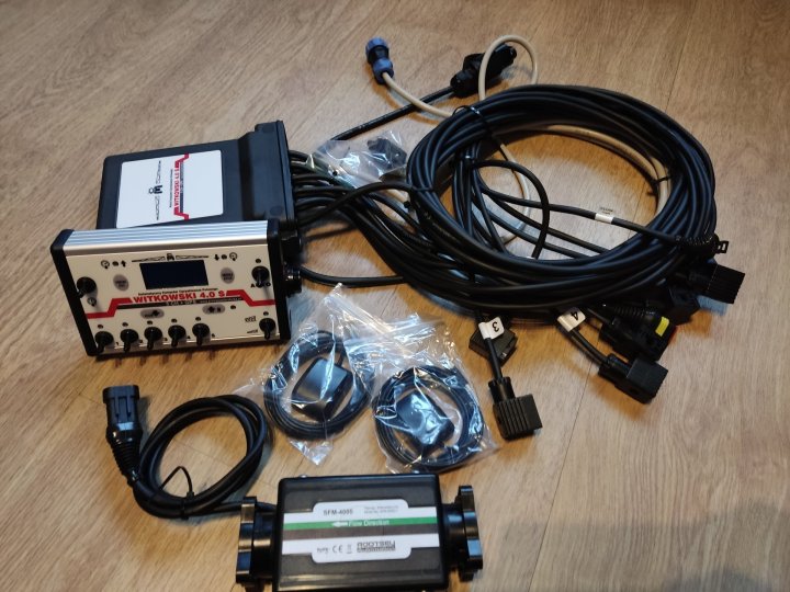

Turok 99 Opublikowano 17 Listopada 2023 13 minut temu, MarcinKa napisał: No i takie coś mnie by interere.... Poszukam zadzwonię zapytam.. Jak chcesz coś ciekawego i w rozsądnej kasie to polecam takie coś co kupiłem , na dniach będę montował w swoim opryskiwaczu Odnośnik do komentarza https://www.agrofoto.pl/forum/gallery/image/831486-elektrozawory-arag-w-hardi-master/#findComment-3081149
dzarjan8111 272 Opublikowano 17 Listopada 2023 ile taki zestawik? Odnośnik do komentarza https://www.agrofoto.pl/forum/gallery/image/831486-elektrozawory-arag-w-hardi-master/#findComment-3081177
Turok 99 Opublikowano 17 Listopada 2023 dzarjan8111 napisał: ile taki zestawik? mój z zdjęcia komputer + przepływomierz to koszt 4100zl brutto 1 Odnośnik do komentarza https://www.agrofoto.pl/forum/gallery/image/831486-elektrozawory-arag-w-hardi-master/#findComment-3081179
MarcinKa 251 Opublikowano 17 Listopada 2023 (edytowane) 2 godziny temu, griga napisał: Jak masz zawór araga to pewnie masz zawór proporcjonalny, może ręczny. Wymień na elektryczny i tyle. Jak chcesz pełen automat zobacz co kupił @turok Postaram się wstawić zdjęcie to może coś podpowiecie bo najlepiej byloby żeby np chce 300 l/ha to tak ustawiam i heja ale to pewnie pełny komp już musi być. Wystarczyło by mi cisnienie ze sterownika w kabinie żeby utrzymywał np 3.5bar tak jak obecnie mam sekcje plus tam rozkładanie itp. A obecnie ciśnienie mam ręcznie. Edytowane 17 Listopada 2023 przez MarcinKa Odnośnik do komentarza https://www.agrofoto.pl/forum/gallery/image/831486-elektrozawory-arag-w-hardi-master/#findComment-3081180
Root Admin yacenty 5046 Opublikowano 17 Listopada 2023 kup już kompa i miej pełne sterowanie sekcjami, to kupisz za kilka tysięcy. zawór główny z regulującym pewnie koło 1500, a sterownik z 2500 3000ja polecam sprzęt quartman albo rootsey Odnośnik do komentarza https://www.agrofoto.pl/forum/gallery/image/831486-elektrozawory-arag-w-hardi-master/#findComment-3081182
AgroTeam griga 1362 Opublikowano 17 Listopada 2023 6 minut temu, MarcinKa napisał: Postaram się wstawić zdjęcie to może coś podpowiecie bo najlepiej byloby żeby np chce 300 l/ha to tak ustawiam i heja ale to pewnie pełny komp już musi być. Wystarczyło by mi cisnienie ze sterownika w kabinie żeby utrzymywał np 3.5bar tak jak obecnie mam sekcje plus tam rozkładanie itp. A obecnie ciśnienie mam ręcznie. Pokaż zdjęcie co masz, coś poradzimy. Pomiar chwilowy jestem w stanie ci ogarnąć w okolicy 1200zł Odnośnik do komentarza https://www.agrofoto.pl/forum/gallery/image/831486-elektrozawory-arag-w-hardi-master/#findComment-3081184
MarcinKa 251 Opublikowano 17 Listopada 2023 Odnośnik do komentarza https://www.agrofoto.pl/forum/gallery/image/831486-elektrozawory-arag-w-hardi-master/#findComment-3081185
AgroTeam griga 1362 Opublikowano 17 Listopada 2023 to czarne pokrętło wymieniasz na elektryczny proporcjonalny i masz elektrycznie regulowane cisnienie. Jak chcesz więcej to przepływomierz i coś do pomiaru. Kwestia tylko ile chcesz wydać Odnośnik do komentarza https://www.agrofoto.pl/forum/gallery/image/831486-elektrozawory-arag-w-hardi-master/#findComment-3081186
MarcinKa 251 Opublikowano 17 Listopada 2023 3 minuty temu, griga napisał: to czarne pokrętło wymieniasz na elektryczny proporcjonalny i masz elektrycznie regulowane cisnienie. J I wtedy utrzyma mi zadane z kabiny czy tylko steruje ze srodka ale obserwacja na manometrze?? Raczej wolałbym budżetowo bo wiosna przynosi inne planowane grubsze wydatki... Odnośnik do komentarza https://www.agrofoto.pl/forum/gallery/image/831486-elektrozawory-arag-w-hardi-master/#findComment-3081188
toooomaszewski 872 Opublikowano 17 Listopada 2023 4 godziny temu, MarcinKa napisał: Czyli w starej wersji manualnej za to odpowiada pokrętło ciśnienia roboczego?? Mam ochotę trochę przerobić u siebie bo mam sekcje na elektroaworach ale ciśnienie reczne tzn jest zawór stalocisnieniowy ale regulacja roboczego na pokrętło. To jest na Aragu u mnie wiem. Da się to przerobić na pelny automat zebym mial spokój z pilnowaniem ciśnienia?? Firma Ci to robi czy tylko klamoty kupiłeś?? Można kontakt do tej firmy?? Jak masz elektrozawory, to przed nimi trzeba wstawić to: https://allegro.pl/oferta/elektrozawor-arag-glowny-z-regulacja-cisnienia-871-9033730361?utm_feed=aa34192d-eee2-4419-9a9a-de66b9dfae24&utm_source=google&utm_medium=cpc&utm_campaign=_mtrzcj_czesci_czesci-samochodowe_pla_pmax_sc&ev_campaign_id=18003445430&gad_source=1&gclid=CjwKCAiAu9yqBhBmEiwAHTx5p-BIrz1bo8eDVEXiHp75Rsa_Fh36gA_6DxmtS4vNOCql2YOi0eBgEBoCeokQAvD_BwE A jak masz elektrozawory też z araga to w przyszłości dokupisz sobie tylko komputer, przepniesz wtyczki i dołożysz czujnik na koło i przepływomierz. Odnośnik do komentarza https://www.agrofoto.pl/forum/gallery/image/831486-elektrozawory-arag-w-hardi-master/#findComment-3081194
AgroTeam griga 1362 Opublikowano 18 Listopada 2023 12 godzin temu, MarcinKa napisał: I wtedy utrzyma mi zadane z kabiny czy tylko steruje ze srodka ale obserwacja na manometrze?? Raczej wolałbym budżetowo bo wiosna przynosi inne planowane grubsze wydatki... Ustawiasz i jeśli nic się nie zmieni to będzie stałe. Masz zawory z powrotem więc zamknięcie nie powoduje zmiany ciśnienia. Odnośnik do komentarza https://www.agrofoto.pl/forum/gallery/image/831486-elektrozawory-arag-w-hardi-master/#findComment-3081262
