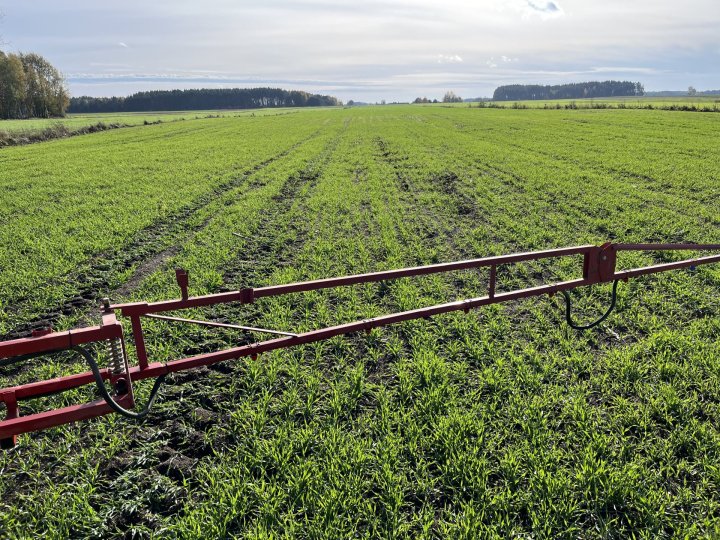

Jesienna grzybówka na jęczmień ozimy 😁
szymon09875 14904 Opublikowano 30 Października 2023 Czym jechałeś? Z mszyca nie ma problemu ? Odnośnik do komentarza https://www.agrofoto.pl/forum/gallery/image/831144-jeczmien-kws-kosmos/#findComment-3077718

JakubC360_yt 1100 Opublikowano 30 Października 2023 Panowie, nie róbmy burzy tam gdzie nie trzeba 😉 Akurat to pole jęczmienia wygląda dobrze, druga działka trochę gorzej, dlatego padła decyzja że pryskam fungi plus robak. Opryski z zapasów z tego sezonu, więc teraz nic mnie to nie kosztowało, bo zakupiłem je na wiosenne grzybówki. Dałem resztki tego co miałem, 0,45l tebukonazolu, 0,4l azoksystrobiny i jakieś 0,2l fenpropidyny, do tego jeszcze dorzuciłem trochę cypermetryny, choć mszycy nie zauważyłem wcale, ale dobra niech stracę 😁 Mówią że karate zeon zdecydowanie lepszy, ale nie mam presji mszycy więc wystarczy i ten tani cyperkill który działa tylko w momencie wykonywania oprysku 😁 Odnośnik do komentarza https://www.agrofoto.pl/forum/gallery/image/831144-jeczmien-kws-kosmos/#findComment-3077733

szymon09875 14904 Opublikowano 30 Października 2023 Ja trochę błędów popełniłem, po jęczmieniu chce posiać kukurydzę, ale jakbym się przyłożył bardziej to może bym bez problemu w maju zdążył 🤭🤭 4 godziny temu, JakubC360_yt napisał: Panowie, nie róbmy burzy tam gdzie nie trzeba 😉 Akurat to pole jęczmienia wygląda dobrze, druga działka trochę gorzej, dlatego padła decyzja że pryskam fungi plus robak. Opryski z zapasów z tego sezonu, więc teraz nic mnie to nie kosztowało, bo zakupiłem je na wiosenne grzybówki. Dałem resztki tego co miałem, 0,45l tebukonazolu, 0,4l azoksystrobiny i jakieś 0,2l fenpropidyny, do tego jeszcze dorzuciłem trochę cypermetryny, choć mszycy nie zauważyłem wcale, ale dobra niech stracę 😁 Mówią że karate zeon zdecydowanie lepszy, ale nie mam presji mszycy więc wystarczy i ten tani cyperkill który działa tylko w momencie wykonywania oprysku 😁 Azoksytrobine teraz ? A tego że stracisz jadąc cyperkilem jeśli nie ma nalotu to nawet nie skomentuje... Odnośnik do komentarza https://www.agrofoto.pl/forum/gallery/image/831144-jeczmien-kws-kosmos/#findComment-3077755

JakubC360_yt 1100 Opublikowano 30 Października 2023 szymon09875 napisał: Azoksytrobine teraz ? A tego że stracisz jadąc cyperkilem jeśli nie ma nalotu to nawet nie skomentuje...A co w tym złego? Jakies przeciwwskazania są? W zeszłym roku też ją stosowałem jesienią i nic złego nie zobaczyłem. Wczoraj luks pogoda, dziś również więc zadziała Odnośnik do komentarza https://www.agrofoto.pl/forum/gallery/image/831144-jeczmien-kws-kosmos/#findComment-3077758
radekz200 10160 Opublikowano 30 Października 2023 się opryskało jęczmień po łące 😛 2 Odnośnik do komentarza https://www.agrofoto.pl/forum/gallery/image/831144-jeczmien-kws-kosmos/#findComment-3077760
szymon09875 14904 Opublikowano 30 Października 2023 1 godzinę temu, JakubC360_yt napisał: A co w tym złego? Jakies przeciwwskazania są? W zeszłym roku też ją stosowałem jesienią i nic złego nie zobaczyłem. Wczoraj luks pogoda, dziś również więc zadziała A coś dobrego widziałeś ? Odnośnik do komentarza https://www.agrofoto.pl/forum/gallery/image/831144-jeczmien-kws-kosmos/#findComment-3077765
JakubC360_yt 1100 Opublikowano 30 Października 2023 Tak, chorób grzybowych na liściach nie zauważyłem 😉 Odnośnik do komentarza https://www.agrofoto.pl/forum/gallery/image/831144-jeczmien-kws-kosmos/#findComment-3077766
szymon09875 14904 Opublikowano 30 Października 2023 A zaprawiales czymś ? Odnośnik do komentarza https://www.agrofoto.pl/forum/gallery/image/831144-jeczmien-kws-kosmos/#findComment-3077767
JakubC360_yt 1100 Opublikowano 30 Października 2023 Tak, fludioksonil + tebukonazol Odnośnik do komentarza https://www.agrofoto.pl/forum/gallery/image/831144-jeczmien-kws-kosmos/#findComment-3077768
