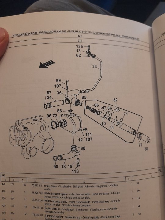

Witam. Mam problem z zetorem, ostatnio bardzo często ścina mi oringi na zaworze bezpieczenstwa ,czy mial ktoś taka przypadłość?
Ja mam swojego zetora około 8 lat i przez pierwsze kilka lat był spokój a teraz co rusz muszę tam zaglądać.
Co do wzmacniacza to rozbierz podłogę w kabinie i tam zobaczysz te wszystkie dźwignie od wzmacniacza i walka. Ruszaj wszystkim czym się da i patrz czy dźwignie gdzieś nie są zablokowane. Jeśli tak WD 40 i jazda.
Natomiast jest zablokowało się cis w skrzyni biegów to nie pomogę, tam nigdy nie zaglądałem.
napisze ci tak miałem kiedyś taki problem w ursusie 1002 to jest bardzo podobna budowa jak twojego zetora . umnie był problem taki ze ten zawór był przytkany brudem i później się okazało że sprężyna była pęknięta w środku. wymiana uszczelek ci nic nie da wyciągnij zawór zobacz co się dzieje w zaworze. i jak stosujesz uszczelki w hydraulice polecam aluminiowe wszystkie co wymieniałem uszczelki orginalnie w 70 % w hydraulice były aluminiowe
A jak rozkręcę ten zawor to on się nie rozreguluje? Jest ustawiony na 16 MPa jeśli dobrze pamiętam. Nigdy nie rozkręcałem czegoś takiego dlatego pytam żeby nie narobić sobie biedy 😉
Ta sprężynę ze środka wymieniłeś czy kupiłeś cały zawor nowy ?
A jeśli chodzi o uszczelki to mówisz o tych podkładkach miedzianych co się stosuje ? Zamiast nich żeby dawać aluminiowe ?
Zawor miałem cały rozkręcony i w środku było wszystko w porządku. Ceny nowego zaczynały się od 1300 zł więc zawiozłem go do gościa, który zęby zjadł na hydraulice. Okazało się, że ten oring, który miałem był źle dobrany. Dodatkowo w rowku powinien być oring I plastikowy pierscien, który wszystko usztywnia. Przy składaniu zawor wyszedł na swoje miejsce fajnie sztywno i po pierwszych testach tur chodzi bardzo szybko. Jeśli tak zostanie i się nie popsuje to uszczelnienie to będzie super.
