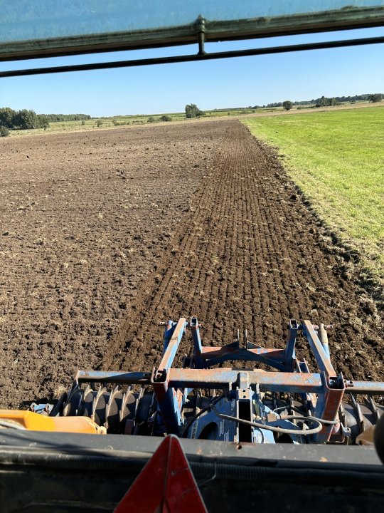

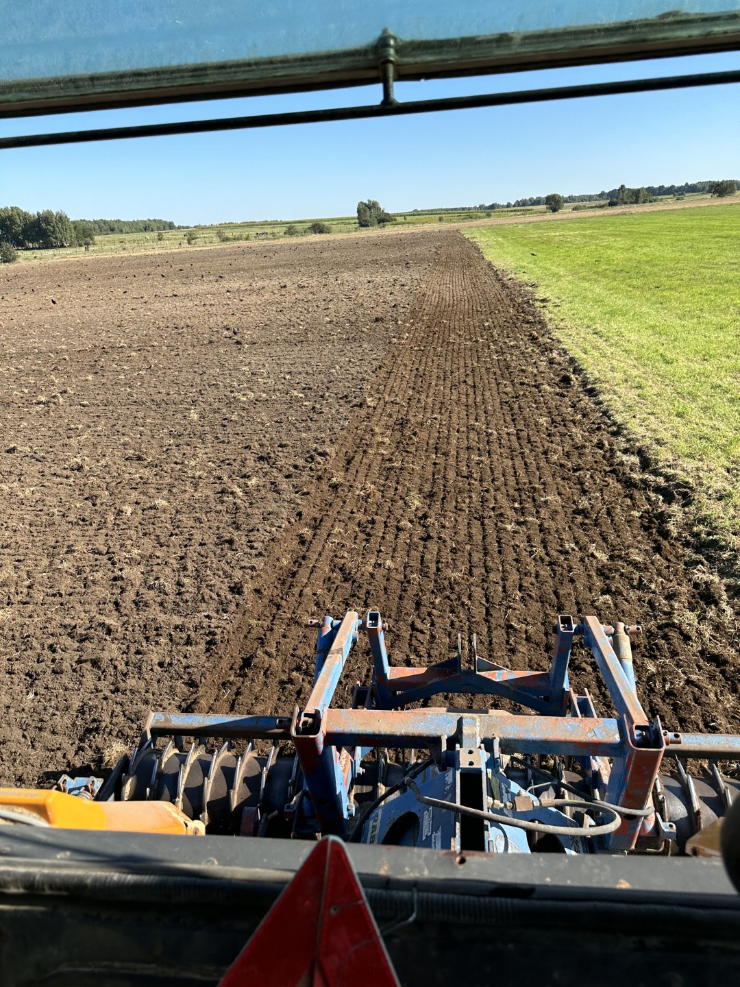

Nawet zaczyna to wyglądać
soltys48 21716 Opublikowano 15 Września 2023 Trzeba było od razu siewnik czepiać Odnośnik do komentarza https://www.agrofoto.pl/forum/gallery/image/830101-laka/#findComment-3069572
Danielek161 209 Opublikowano 16 Września 2023 Lepszy pomysł niż ciągnąć moją Amazonke😆 1 Odnośnik do komentarza https://www.agrofoto.pl/forum/gallery/image/830101-laka/#findComment-3069617

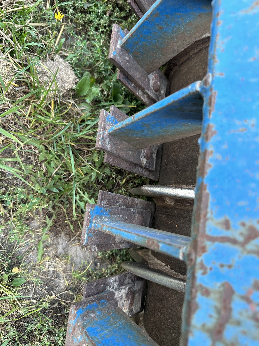

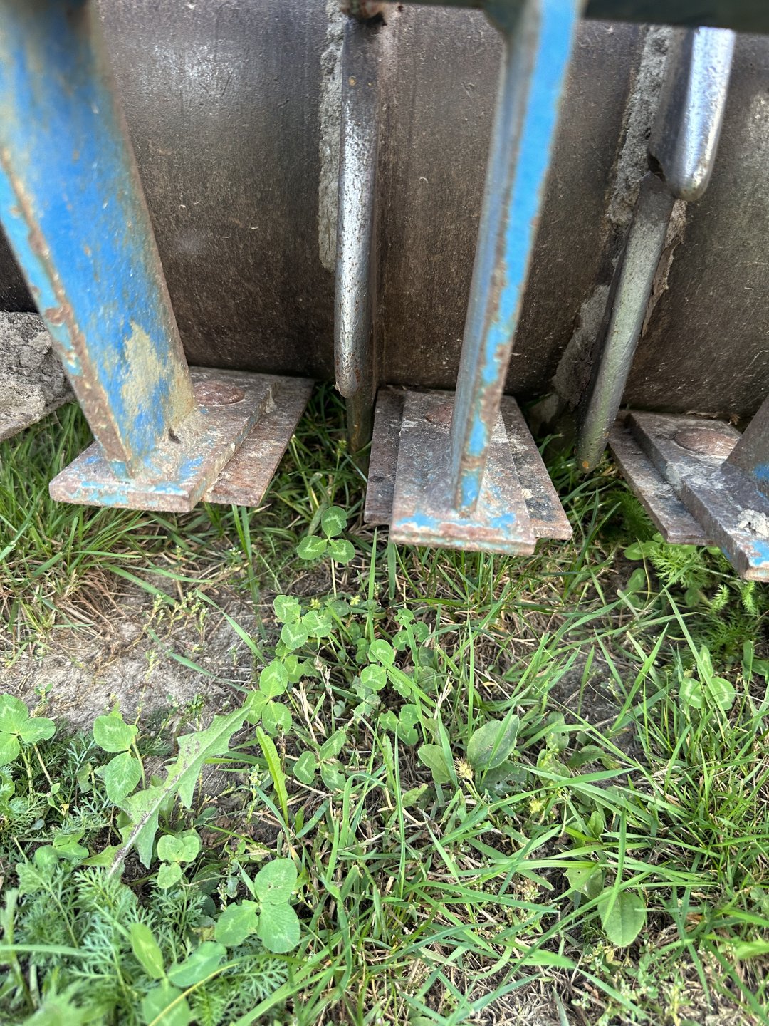

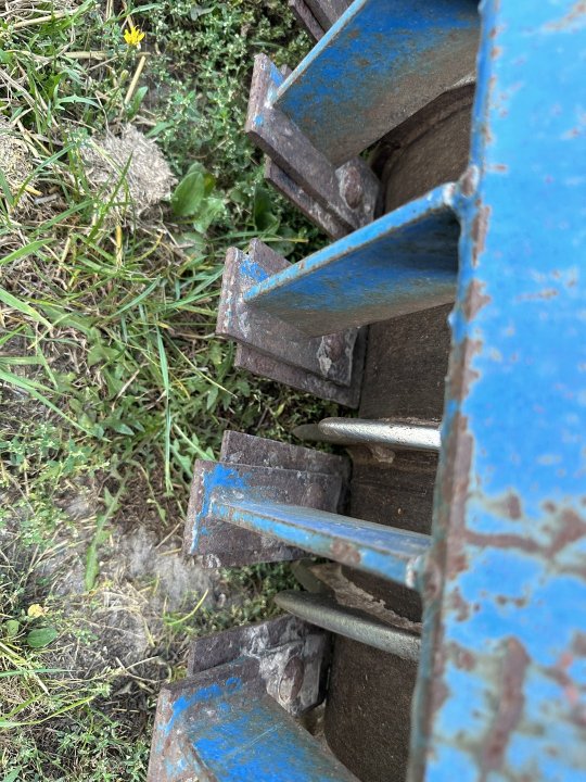

MarcinKa 277 Opublikowano 16 Września 2023 Mnie zastanawia ten czyściutki wał packera.... Dopiero zacząłeś czy masz jakiś cudowny sposób na niego.. PS.Ja mam skrobaki dorabiane pod wymiar a i tak trochę zostaje. Odnośnik do komentarza https://www.agrofoto.pl/forum/gallery/image/830101-laka/#findComment-3069619
KacperDemczuk 426 Opublikowano 16 Września 2023 Oryginały i naprawdę ani razu nie stanął 15 godzin temu, MarcinKa napisał: Mnie zastanawia ten czyściutki wał packera.... Dopiero zacząłeś czy masz jakiś cudowny sposób na niego.. PS.Ja mam skrobaki dorabiane pod wymiar a i tak trochę zostaje. Dnia 15.09.2023 o 22:09, soltys48 napisał: Trzeba było od razu siewnik czepiać Nie mam siewnika 3m 15 godzin temu, Danielek161 napisał: Lepszy pomysł niż ciągnąć moją Amazonke😆 Ale sprawniej by poszło😁 Teraz aby deszcz przyszedł Odnośnik do komentarza https://www.agrofoto.pl/forum/gallery/image/830101-laka/#findComment-3069771
Root Admin yacenty 5151 Opublikowano 18 Września 2023 Dnia 16.09.2023 o 09:12, MarcinKa napisał: Mnie zastanawia ten czyściutki wał packera.... Dopiero zacząłeś czy masz jakiś cudowny sposób na niego.. PS.Ja mam skrobaki dorabiane pod wymiar a i tak trochę zostaje. masz nowy czy stary wał? ja mam takie wrażenie ze lepi się tam gdzie wał jest już zużyty i lekko zardzewiały, ale pewność bede miał za 2 tygodnie. Własnie wymieniam wał Odnośnik do komentarza https://www.agrofoto.pl/forum/gallery/image/830101-laka/#findComment-3070038
Strongman 5013 Opublikowano 18 Września 2023 (edytowane) Ja to znowu słyszał ze skrobaki muszą być bardzo blisko tak aby nie zaczepiały. A wał się wyrabia od zaklejania bo skrobaki skrobią i hamują wał a ziemia o kolce wtedy trze. Tak czy siak jakbym mieniał to drugi raz packera bym nie kupił. Edytowane 18 Września 2023 przez Strongman Odnośnik do komentarza https://www.agrofoto.pl/forum/gallery/image/830101-laka/#findComment-3070041
Root Admin yacenty 5151 Opublikowano 18 Września 2023 skrobaki się ustawia szczelinomierzem a nie na oko albo na śrubokręt 1 Odnośnik do komentarza https://www.agrofoto.pl/forum/gallery/image/830101-laka/#findComment-3070045
Strongman 5013 Opublikowano 18 Września 2023 No ta ale packer nie jest doskonałym wałem. Odnośnik do komentarza https://www.agrofoto.pl/forum/gallery/image/830101-laka/#findComment-3070048
margoo78 543 Opublikowano 18 Września 2023 Mało który wał jest tak równy żeby ustawiać pod szczelinomierz. Odnośnik do komentarza https://www.agrofoto.pl/forum/gallery/image/830101-laka/#findComment-3070050
Strongman 5013 Opublikowano 18 Września 2023 Zależy jakich wymiarów szczelinomierz bo tego nie napisał. Odnośnik do komentarza https://www.agrofoto.pl/forum/gallery/image/830101-laka/#findComment-3070051
Root Admin yacenty 5151 Opublikowano 18 Września 2023 u kumpla na uruchomieniu Kuhna HR 304 bawili się w 0.3mm Odnośnik do komentarza https://www.agrofoto.pl/forum/gallery/image/830101-laka/#findComment-3070053
Strongman 5013 Opublikowano 18 Września 2023 Jak w największym miejscu ustawi 0,3 to chodzić będzie. Odnośnik do komentarza https://www.agrofoto.pl/forum/gallery/image/830101-laka/#findComment-3070055
soltys48 21716 Opublikowano 18 Września 2023 Jakby ktoś potrzebował mam packera kverneland klh z ramą. Praktycznie nowy Odnośnik do komentarza https://www.agrofoto.pl/forum/gallery/image/830101-laka/#findComment-3070068
MarcinKa 277 Opublikowano 18 Września 2023 1 godzinę temu, yacenty napisał: masz nowy czy stary wał? No stary jak maszyna cała tzn nie wymieniałem go. 1 godzinę temu, yacenty napisał: Własnie wymieniam wał Dorabiałeś go gdzieś pod zamówienie?? 1 godzinę temu, Strongman napisał: Ja to znowu słyszał ze skrobaki muszą być bardzo blisko tak aby nie zaczepiały. I tak są ale mój wał nie chodzi idealnie i nie da się ustawić na szczelinomierz. 1 godzinę temu, Strongman napisał: Tak czy siak jakbym mieniał to drugi raz packera bym nie kupił. Eee chyba to nie tak.Pod siew packer wg mnie jest konieczny. Oryginalne skrobaki np rabe są zdecydowanie za wąskie i mi sporo zostawało to nie było dobrze. Teraz mam dorobione szerokie fajne na całą powierzchnię i daje radę. Odnośnik do komentarza https://www.agrofoto.pl/forum/gallery/image/830101-laka/#findComment-3070074
Strongman 5013 Opublikowano 18 Września 2023 (edytowane) Etami zawsze coś tam się przyklej pomiędzy skrobakiem i wałem i trzeba to myć bo rdza siadzie.Trzeba dbać o ten wał zabardzo Jak sucho to jeszcze ale poto agregat aby wjeżdżać w ziemię nie przesuszona a ten wał nielubi wilgotnej gleby jak by nie było. Edytowane 18 Września 2023 przez Strongman Odnośnik do komentarza https://www.agrofoto.pl/forum/gallery/image/830101-laka/#findComment-3070075
Root Admin yacenty 5151 Opublikowano 18 Września 2023 13 minut temu, MarcinKa napisał: No stary jak maszyna cała tzn nie wymieniałem go. Dorabiałeś go gdzieś pod zamówienie?? Kupiłem nowy wał do agregatu vogel noot - od komornika, on jest nowy tylko 5 lat leżał w krzakach, a ja go kupiłem zimą, teraz tylko zmieniamy mocowanie, bo wał do VN jest 5cm krótszy niż Kuhn. Zamówiłem blachy i czekam az chłopak je wytnie. Potrzeba takie kostki 14x14x2.5cm wstawić z otworami na śruby - taka jakby przedłużka obudowy łożyska. Odnośnik do komentarza https://www.agrofoto.pl/forum/gallery/image/830101-laka/#findComment-3070078
KacperDemczuk 426 Opublikowano 18 Września 2023 Tak to wyglada Odnośnik do komentarza https://www.agrofoto.pl/forum/gallery/image/830101-laka/#findComment-3070136
MarcinKa 277 Opublikowano 18 Września 2023 Zmierz jak możesz mi szerokość skrobaka. Ładnie Ci czyszczą może masz mniej zużyty wał albo równiejszy pieron wie.... Odnośnik do komentarza https://www.agrofoto.pl/forum/gallery/image/830101-laka/#findComment-3070193
