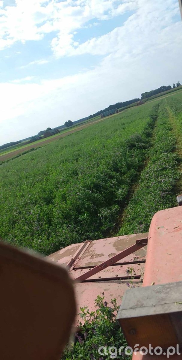

dantur96 932 Opublikowano 21 Sierpnia 2023 Konkret 😃 jaka to odmiana i ile wody dostała? Odnośnik do komentarza https://www.agrofoto.pl/forum/gallery/image/829565-lucerna/#findComment-3064943
rolniku360 279 Opublikowano 21 Sierpnia 2023 I najważniejsze jakie nawożenie? Odnośnik do komentarza https://www.agrofoto.pl/forum/gallery/image/829565-lucerna/#findComment-3064948
dantur96 932 Opublikowano 21 Sierpnia 2023 I który rok użytkowania 😃 Odnośnik do komentarza https://www.agrofoto.pl/forum/gallery/image/829565-lucerna/#findComment-3064950
ab23 1441 Opublikowano 21 Sierpnia 2023 I ile belek z hektara Odnośnik do komentarza https://www.agrofoto.pl/forum/gallery/image/829565-lucerna/#findComment-3064954

JarekBazydlo 3072 Opublikowano 21 Sierpnia 2023 To ja dodam ze troche przy późno koszona bo juz mocno zakwitła... Odnośnik do komentarza https://www.agrofoto.pl/forum/gallery/image/829565-lucerna/#findComment-3064963
Kvl 133 Opublikowano 21 Sierpnia 2023 soltys48 napisał: A o frytki który poprosi? Poproszę 😂 Odnośnik do komentarza https://www.agrofoto.pl/forum/gallery/image/829565-lucerna/#findComment-3064964
dantur96 932 Opublikowano 21 Sierpnia 2023 Lucerna to potęga mam działkę to już 4 pokos ładnie odbił a na niektórych działkach z trawa to drugiego pokosu nie scielem bo nie ma co Odnośnik do komentarza https://www.agrofoto.pl/forum/gallery/image/829565-lucerna/#findComment-3064966
karol9405 44 Opublikowano 21 Sierpnia 2023 Fakt późno koszona przeciągało się trochę. Niektóre przekwitły sądzę, że szybciej wody pociągały.. co do odmiany to z DVS siana z trawą jednoroczna w 2021. Teraz mozna powiedzieć, że jest potencjał tej rośliny 💪 następny siew planuje czysty bez rośliny osłonowej 🙂 Odnośnik do komentarza https://www.agrofoto.pl/forum/gallery/image/829565-lucerna/#findComment-3064972
rolniku360 279 Opublikowano 22 Sierpnia 2023 Jakie nawożenie stosujecie w lucernie?? Odnośnik do komentarza https://www.agrofoto.pl/forum/gallery/image/829565-lucerna/#findComment-3065002
karol9405 44 Opublikowano 22 Sierpnia 2023 wczesna wiosna był dany Salmag kolo 200kg/ha i zaś gnojowica 10tys/ha nic więcej nie było dawane bo nie widziałem sensu przez tą suszę... Odnośnik do komentarza https://www.agrofoto.pl/forum/gallery/image/829565-lucerna/#findComment-3065016
wojak1986 2733 Opublikowano 22 Sierpnia 2023 Lucerna przynajmniej raz w roku powinna zakwitnąć, wtedy rosną korzenie dobrze myślę? Odnośnik do komentarza https://www.agrofoto.pl/forum/gallery/image/829565-lucerna/#findComment-3065021
ThePerkins 1144 Opublikowano 22 Sierpnia 2023 Niby tak , ale jakoś paszy idzie na łeb wtedy. Ja kosze jak jest pąk i raz jak zaczynają się pojawiać kwiatki Odnośnik do komentarza https://www.agrofoto.pl/forum/gallery/image/829565-lucerna/#findComment-3065023
wojak1986 2733 Opublikowano 22 Sierpnia 2023 Z pąkiem niby najlepsze białko i nie drewnieje tak. U gościa widziałem że jeden odrost zostawia na zimę nie koszony. Sam tak zrobiłem i mam wrażenie że wiosną pierwszy pokos jest lepszy dzięki temu... Odnośnik do komentarza https://www.agrofoto.pl/forum/gallery/image/829565-lucerna/#findComment-3065025
