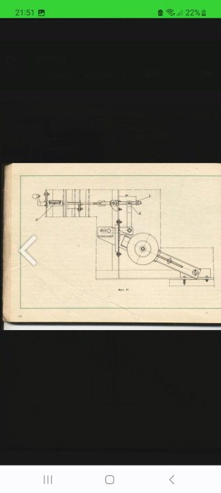

Kolego tutaj jest dokładnie to opisane jak zrobic, wystarczy odmierzyć szerokość od ramy i ustawisz bez problemu jak należy
Widełki nr 2 na zdjęciu ustawiasz na wymiar 115mm od ramy I wtedy dajesz wskazówkę na 0, pewnie masz urwany ten wskaźnik to musisz mieć nakrętkę m12 z gwintem 1.5 bo taki tam jest gwint
Jeśli czegoś nie wiesz to pisz będę mierzył w swoim
