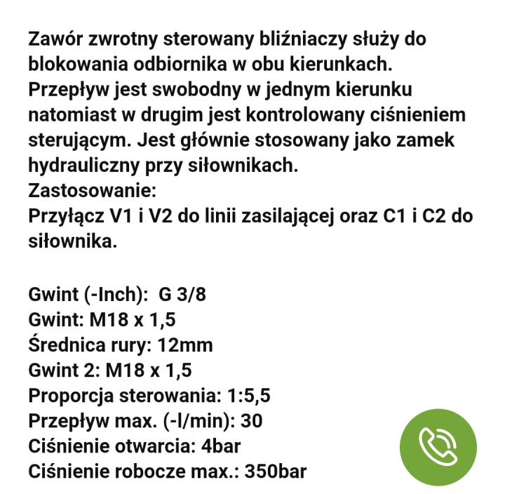

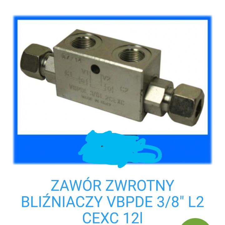

Chłopaki chce dołożyć zamek hydrauliczny 3/8 na węże zeby odizolowac i odciążyć rozdzielacz ciagnikowy i żeby bezproblemowo robic prasa na pływającej pozycji w ciagniku. Przy okazji jakies minimalne niedomagania ciagnikowego rozdzielacza bym odizolowal i by hulało. I tu pytanie jak go podłączyć żeby dobrze wszystko działało?
Czy jak do pozycji c1 podłącze bezpośrednio przewod od belarki (bez tej tuby z sitkiem i końcówki euro na zdjeciu głównym) do c2 drugi przewod od belarki (bez tej tuby i końcówki euro) bedzie ok? A do v1 nypel do nypla kawalek zakutego przewodu i do przewodu ta męska zlaczke euro. I tak samo v2 bym zrobil  jak v1 i wtedy to do zlacz w ciągniku bym podlaczyl. Dobrze myślę?
