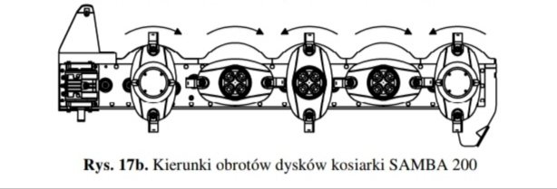

Ktoś mi powie czemu często trawa pcha mi się pod tym pierwszym ślizgiem od strony ciągnika?
80Lukas65 12 Opublikowano 22 Maja 2023 Ponieważ ostatnie dwa dyski od strony ciągnika kręcą się w tą samą stronę. 1 Odnośnik do komentarza https://www.agrofoto.pl/forum/gallery/image/826901-samasz-samba-200-problem/#findComment-3048892
czaro 153 Opublikowano 22 Maja 2023 Jeżeli na rysunku po lewej jest przekładnia to dwa pierwsze dyski od ciągnika kręcą się w tą samą stronę. A co by to miało wspólnego z zapychaniem? Odnośnik do komentarza https://www.agrofoto.pl/forum/gallery/image/826901-samasz-samba-200-problem/#findComment-3048894
80Lukas65 12 Opublikowano 22 Maja 2023 No właśnie ma dużo Odnośnik do komentarza https://www.agrofoto.pl/forum/gallery/image/826901-samasz-samba-200-problem/#findComment-3048906
KarolTD90 1506 Opublikowano 22 Maja 2023 Wypoziomuj ją. Ja mam Unia Famarol Alka i jak jest za mocno skręcona łącznikiem to też pcha Odnośnik do komentarza https://www.agrofoto.pl/forum/gallery/image/826901-samasz-samba-200-problem/#findComment-3048909
Rolniczek2070 43 Opublikowano 22 Maja 2023 Ślizg powinien iść po skoszonym a nie po rządku, trzeba dobrze ustawić kosiare 4 Odnośnik do komentarza https://www.agrofoto.pl/forum/gallery/image/826901-samasz-samba-200-problem/#findComment-3048910
Strongman 4927 Opublikowano 22 Maja 2023 o to to. Odnośnik do komentarza https://www.agrofoto.pl/forum/gallery/image/826901-samasz-samba-200-problem/#findComment-3048911
Konvaro 4 Opublikowano 22 Maja 2023 (edytowane) To ze sie kreca w te sama strone nic nie zmienia, bo w mojej KDTC tez skrajne dwa sie kreca do srodka, tzw waski pokos i nigdy mi trawy nie pchalo. Dodatkwo ten zawor na silowniku powinien byc chyba otwarty, zeby kosiarka mogla „plywac” na nierownosciach. Edytowane 22 Maja 2023 przez Konvaro Odnośnik do komentarza https://www.agrofoto.pl/forum/gallery/image/826901-samasz-samba-200-problem/#findComment-3048913
Henius91 1725 Opublikowano 22 Maja 2023 2 godziny temu, 80Lukas65 napisał: No właśnie ma dużo No właśnie ani trochę 1 Odnośnik do komentarza https://www.agrofoto.pl/forum/gallery/image/826901-samasz-samba-200-problem/#findComment-3048938
czaro 153 Opublikowano 22 Maja 2023 (edytowane) 2 godziny temu, KarolTD90 napisał: Wypoziomuj ją. Ja mam Unia Famarol Alka i jak jest za mocno skręcona łącznikiem to też pcha Próbowałem. I skręcałem łącznik bardziej i rozkręcałem i problem był dalej. 2 godziny temu, Rolniczek2070 napisał: Ślizg powinien iść po skoszonym a nie po rządku, trzeba dobrze ustawić kosiare No być może trochę za mało odrzuca trawę od nieskoszonego ale tam nie ma żadnej regulacji oprócz sprężyny, która trzyma tą blachę żeby za bardzo się nie odginała. Ale problem ten pojawia się też np. przy jeździe po łuku lub przy wjeżdżaniu w łan z poprzeczniaka lub gdy trzeba jechać po pokosie przy odcinaniu od granicy. Kosiłem żyto i sztywną trawę i nie ma problemu. Problem jest z błahą trawą typu życica, kupkówka. Edytowane 22 Maja 2023 przez czaro Odnośnik do komentarza https://www.agrofoto.pl/forum/gallery/image/826901-samasz-samba-200-problem/#findComment-3048939
Strongman 4927 Opublikowano 22 Maja 2023 Niema jak jakieś markowe maszyny,dopracowane nic się nie zapycha, tez myslałem kiedyś kupić szamasza a kupiłem krone. 1 Odnośnik do komentarza https://www.agrofoto.pl/forum/gallery/image/826901-samasz-samba-200-problem/#findComment-3048941
szymon09875 14795 Opublikowano 22 Maja 2023 W lely jak bym nie ustawił, to nie ma opcji że się coś tu pcha. Ilość dysków też nie parzysta i również dwa pierwsze w prawo się kręcą. Jedyne co mi przychodzi do głowy to źle wyprofilowany ślizg, lub uszkodzony i jakaś zadra jest na której się blokuje Odnośnik do komentarza https://www.agrofoto.pl/forum/gallery/image/826901-samasz-samba-200-problem/#findComment-3048954
danielhaker 7964 Opublikowano 22 Maja 2023 A nie da się jej wychylić bardziej w stronę nie skoszonego? Odnośnik do komentarza https://www.agrofoto.pl/forum/gallery/image/826901-samasz-samba-200-problem/#findComment-3048959
PolandOnion 331 Opublikowano 22 Maja 2023 Pracuje tych samb tysiące, w jednej na kilkaset trochę się trawy pcha ( powód pewnie jest dość błachy) ale już się zaczyna. Nie ma to jak zachodnia, chopie coś ty zrobił, ja tam mam legancką, najlepsza w łokolycy.🥴 1 Odnośnik do komentarza https://www.agrofoto.pl/forum/gallery/image/826901-samasz-samba-200-problem/#findComment-3048960
mfek3050 163 Opublikowano 23 Maja 2023 Samasz to akurat nie byle jaka firma, cenowo też prawie że równają się z zachodnimi 😉 Odnośnik do komentarza https://www.agrofoto.pl/forum/gallery/image/826901-samasz-samba-200-problem/#findComment-3048997
danielhaker 7964 Opublikowano 23 Maja 2023 Już droższy od Kvernelanda 1 Odnośnik do komentarza https://www.agrofoto.pl/forum/gallery/image/826901-samasz-samba-200-problem/#findComment-3049002
Strongman 4927 Opublikowano 23 Maja 2023 (edytowane) W krone te dyski się ustawia może być w prawo może w lewo jak się chce. Po prostu ten cały korpus ustawia się albo o jeden tryb ma zachacać albo o drugi i kierunek się mienia wkładając go na odwrót. W samaszu może być podobnie.Ja u siebie tez kierunek zmieniłem choć kosiarka ma parzyste dyski to właśnie od ciągnika 2 było w tym samym kierunku i nie równo ścieliła. A po zmianie kierunku już równo Edytowane 23 Maja 2023 przez Strongman Odnośnik do komentarza https://www.agrofoto.pl/forum/gallery/image/826901-samasz-samba-200-problem/#findComment-3049010
czaro 153 Opublikowano 25 Maja 2023 szymon09875 napisał: W lely jak bym nie ustawił, to nie ma opcji że się coś tu pcha. Ilość dysków też nie parzysta i również dwa pierwsze w prawo się kręcą. Jedyne co mi przychodzi do głowy to źle wyprofilowany ślizg, lub uszkodzony i jakaś zadra jest na której się blokuje Ten ślizg jest w formie takiej blachy i przykręcony jest do przekładni. Są tam 4 otwory które umożliwiają opuścić w dół ten ślizg. Może trzeba go opuścić na tych otworach żeby był niżej jak listwa? Ten ślizg ma takie 2 minimalne kanty no ale jakby to miało być przyczyną pchania to aż dziwne. Tak jeździć żeby kosiarka szła skoszonym no to nie problem. Ale są takie sytuacje że trzeba po pokosie jeździć i wtedy jest już problem. Odnośnik do komentarza https://www.agrofoto.pl/forum/gallery/image/826901-samasz-samba-200-problem/#findComment-3049476
