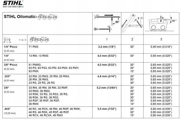

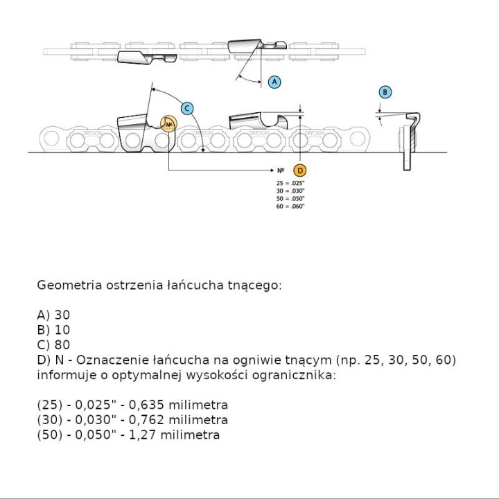

Pigmei 2059 Opublikowano 31 Marca 2023 Przede wszystkim badziewia sie unika, ze zwykłych pod pilnik to już poleciłem Dura Cut, widia jest droższa ale bez tarczy diamentowej i ostrzałki nie naostrzysz. Speca nie trzeba mieć wystarczy samemu kupić ostrzałkę kilka tarcz i samemu ogarniasz temat, z własnego doświadczenia polecam A jakbyś miał bardzo dużo okazji do ostrzenia to warto zainwestować w drugą ostrzałkę elektryczną, zakładasz do niej szeroki kamień i nią korygujesz ograniczniki . 1 Odnośnik do komentarza https://www.agrofoto.pl/forum/gallery/image/824996-stihl-ms400-c-m/#findComment-3038237
rolniku360 279 Opublikowano 31 Marca 2023 Jak prawidłowo skracać ograniczniki? Mozesz wytłumaczyć jak prawidłowo ostrzyć łańcuch Odnośnik do komentarza https://www.agrofoto.pl/forum/gallery/image/824996-stihl-ms400-c-m/#findComment-3038240
Pigmei 2059 Opublikowano 31 Marca 2023 (edytowane) Polecił bym obejrzenie filmików instruktażowych na YT no i powinieneś zwracać uwagę na to co producent dla Twojego łańcucha zaleca. Ale do samych ograniczników to najłatwiej będzie jak zakupisz przymiar, najczęściej jest on niżej od krawędzi ostrza o 0.64mm przykład z łańcuchem oregon https://polskidrwal.pl/baza-wiedzy/13-jak-regulowac-wysokosc-ogranicznikow-w-lancuchach-do-pilarek zresztą u nich na samym ograniczniku masz wybitą zalecaną wysokość, jest w tysięcznych cala. Poniżej masz informacje dla łańcuchów Stihl. @rolniku360 Jak masz jeszcze inny łańcuch to dane sam musisz odszukać. Edytowane 31 Marca 2023 przez Pigmei Odnośnik do komentarza https://www.agrofoto.pl/forum/gallery/image/824996-stihl-ms400-c-m/#findComment-3038249

mf362 1382 Opublikowano 1 Kwietnia 2023 Jak zbierzesz ograniczniki za bardzo to będzie łańcuch bardzo brał. Trzeba to zrobić umiejętnie. W sensie bardzo wchodził w drewno Odnośnik do komentarza https://www.agrofoto.pl/forum/gallery/image/824996-stihl-ms400-c-m/#findComment-3038268
jajonasz 1950 Opublikowano 1 Kwietnia 2023 Wielkich umiejętności do tego nie trzeba, jedynie przymiar za 15zł Odnośnik do komentarza https://www.agrofoto.pl/forum/gallery/image/824996-stihl-ms400-c-m/#findComment-3038269
