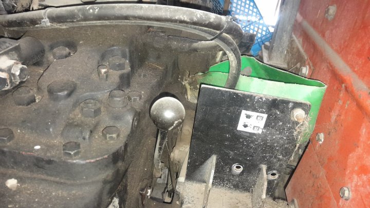

szymon09875 14026 Opublikowano 9 Marca 2023 Aż tak źle nie jest, jednak muszę pamiętać że po rozłożeniu lanc trzeba przestawić dźwignie od ustalenia max wysokości zanim się tą pod siedzeniem przerzuci 🤣 33 minuty temu, stempos1980 napisał: I po co masz się męczyć ze zj***na hydrauliką w tym ciągniku?🤔😁 1 minutę temu, lukaszekglow napisał: ile dajesz rsm i którego? 260 kg 32 Odnośnik do komentarza https://www.agrofoto.pl/forum/gallery/image/824397-massey-ferguson-255-favaro-615/#findComment-3033525

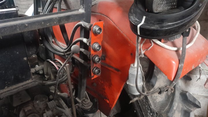

Strongman 4733 Opublikowano 10 Marca 2023 Ja już dawno to robiłem 1700zł z pompą i uchwytem i robocizną do niej fabrycznym plus przewody a rozdzielacz miałem swój 3 sekcyjny Odnośnik do komentarza https://www.agrofoto.pl/forum/gallery/image/824397-massey-ferguson-255-favaro-615/#findComment-3033639
stempos1980 7990 Opublikowano 10 Marca 2023 3 minuty temu, Strongman napisał: Ja już dawno to robiłem 1700zł z pompą i uchwytem i robocizną do niej fabrycznym plus przewody a rozdzielacz miałem swój 3 sekcyjny Możesz wstawić fotki jak to masz zrobione🤔 Odnośnik do komentarza https://www.agrofoto.pl/forum/gallery/image/824397-massey-ferguson-255-favaro-615/#findComment-3033642
Strongman 4733 Opublikowano 10 Marca 2023 To nic nie widać bo to wszystko w środku a z wierzchu to tak Odnośnik do komentarza https://www.agrofoto.pl/forum/gallery/image/824397-massey-ferguson-255-favaro-615/#findComment-3033644
stempos1980 7990 Opublikowano 10 Marca 2023 11 minut temu, Strongman napisał: To nic nie widać bo to wszystko w środku a z wierzchu to tak Ok dzięki. Ale druga pompa jest tylnym moście 🤔? Odnośnik do komentarza https://www.agrofoto.pl/forum/gallery/image/824397-massey-ferguson-255-favaro-615/#findComment-3033645

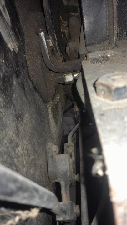

Strongman 4733 Opublikowano 10 Marca 2023 (edytowane) Tak w moście,na tym ostatnim zdjęciu co króciec z dekla wychodzi to z drugiej strony w środku jest druga pompa a na tym wyżej to powrót. Ona siedzi w tym miejscu co jest miejsce na dodatkowe biegi pełzające jak ktoś używa do sadu ,to mają ludzie i w te miejsce montują albo taką pompę lub te biegi dodatkowe. Edytowane 10 Marca 2023 przez Strongman Odnośnik do komentarza https://www.agrofoto.pl/forum/gallery/image/824397-massey-ferguson-255-favaro-615/#findComment-3033648

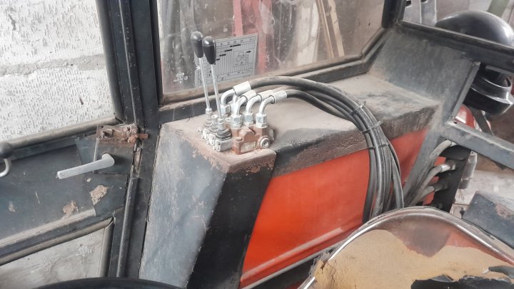

szymon09875 14026 Opublikowano 10 Marca 2023 (edytowane) 3 godziny temu, toooomaszewski napisał: Ile waży sam opryskiwacz? Hydraulika na elektrozaworach? Nie pamiętam, coś koło 500kg. Do hydrauliki jest rozdzielacz zwykły 6 sekcyjny 49 minut temu, robi57362 napisał: jak oceniasz ten opryskiwacz ? Narazie tylko rsm nim lałem, ale jestem bardzo zadowolony. Rozdzielacz jest bardzo ciekawy, niezależnie od ilości otwartych sekcji jest takie samo ciśnienie. A do rozdzielacza wchodzi tylko zasilanie, wyjścia na sekcje, jedno do zbiornika na mieszadło i ostatnie wyjście do takiej gruszki. Wygląda to tak jakby to ta gruszka regulowała ciśnienie. Edytowane 10 Marca 2023 przez szymon09875 1 Odnośnik do komentarza https://www.agrofoto.pl/forum/gallery/image/824397-massey-ferguson-255-favaro-615/#findComment-3033677
robi57362 2795 Opublikowano 10 Marca 2023 ma jakis sterownik czy tylko rozdzielacz na opryskiwaczu? Odnośnik do komentarza https://www.agrofoto.pl/forum/gallery/image/824397-massey-ferguson-255-favaro-615/#findComment-3033681
szymon09875 14026 Opublikowano 10 Marca 2023 Tylko rozdzielacz na opryskiwaczu który można wziąć do kabiny. W mfie pasuje z tyłu tu go widac Odnośnik do komentarza https://www.agrofoto.pl/forum/gallery/image/824397-massey-ferguson-255-favaro-615/#findComment-3033685
