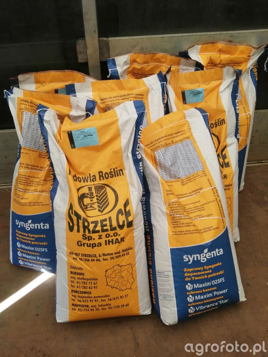

1410 11 Opublikowano 3 Marca 2023 Takie same worki i u mnie,tylko Rambo Odnośnik do komentarza https://www.agrofoto.pl/forum/gallery/image/824276-owies-bingo/#findComment-3031819
Laope 6 Opublikowano 3 Marca 2023 Ile N dajesz pod owies jakich dawkach i kiedy? Odnośnik do komentarza https://www.agrofoto.pl/forum/gallery/image/824276-owies-bingo/#findComment-3031822
1410 11 Opublikowano 3 Marca 2023 W tym roku eksperyment,80+ 30 N,w czym 80 pod korzeń Odnośnik do komentarza https://www.agrofoto.pl/forum/gallery/image/824276-owies-bingo/#findComment-3031827
Laope 6 Opublikowano 3 Marca 2023 W jakich formach N. Mam pH 7.5 i pod korzeń chcę dać saletrosan 26. Odnośnik do komentarza https://www.agrofoto.pl/forum/gallery/image/824276-owies-bingo/#findComment-3031829
1410 11 Opublikowano 3 Marca 2023 Ja jadę na saletrzaku albo salmagu,kwaśne gleby Odnośnik do komentarza https://www.agrofoto.pl/forum/gallery/image/824276-owies-bingo/#findComment-3031830
Laope 6 Opublikowano 3 Marca 2023 Ile najwięcej sypał Ci owiesJakie plony osiągasz w owsie? Odnośnik do komentarza https://www.agrofoto.pl/forum/gallery/image/824276-owies-bingo/#findComment-3031831
1410 11 Opublikowano 3 Marca 2023 W 2022 Bingo po ziemniaku oddał 6.7 Odnośnik do komentarza https://www.agrofoto.pl/forum/gallery/image/824276-owies-bingo/#findComment-3031834
Laope 6 Opublikowano 3 Marca 2023 Ustał.,czy skracaleś? Też mam pole po ziemniaku poszło 100 soli +200 polifoski 8 niskie zasobności w glebie Odnośnik do komentarza https://www.agrofoto.pl/forum/gallery/image/824276-owies-bingo/#findComment-3031836
friz 3 Opublikowano 3 Marca 2023 8 minut temu, Laope napisał: Ustał.,czy skracaleś? Też mam pole po ziemniaku poszło 100 soli +200 polifoski 8 niskie zasobności w glebie Jeszcze jakiś azot pod korzeń będziesz dawał? Ja bede dawal 220kg polifoski 5 i około 100kg kizerytu a po wschodach pogłównie 200 kg saletry Odnośnik do komentarza https://www.agrofoto.pl/forum/gallery/image/824276-owies-bingo/#findComment-3031838
Laope 6 Opublikowano 3 Marca 2023 Chcę 200kg saletrosan 26 Odnośnik do komentarza https://www.agrofoto.pl/forum/gallery/image/824276-owies-bingo/#findComment-3031840
michal1993 493 Opublikowano 4 Marca 2023 12 godzin temu, 1410 napisał: Takie same worki i u mnie,tylko Rambo Worki są zawsze takie same w HR Strzelce. Ja staram się wybierać materiał siewny od nich - nigdy się nie zawiodłem. Odnośnik do komentarza https://www.agrofoto.pl/forum/gallery/image/824276-owies-bingo/#findComment-3031896
kuna9977 143 Opublikowano 4 Marca 2023 Dnia 27.02.2023 o 09:19, SawekBraczyk napisał: Jaka cena bo umnie 2800. Bingo sprawdzona odmiana prubowałem już kilka innych odmian ale zawsze wyszły gorzej jak bingo. W tym roku będę brał Lion i bingo Odnośnik do komentarza https://www.agrofoto.pl/forum/gallery/image/824276-owies-bingo/#findComment-3031905
