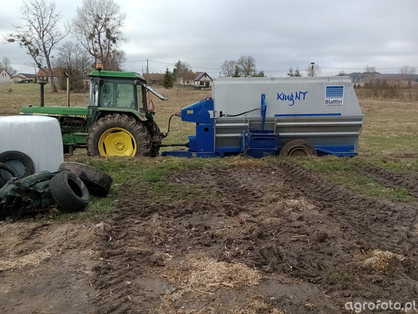

Gość Opublikowano 20 Lutego 2023 poziomy paszowoz to tylko do paszy z pryzmy... Odnośnik do komentarza https://www.agrofoto.pl/forum/gallery/image/823973-blattin-king-nt/#findComment-3028980
Supersebusiek 780 Opublikowano 20 Lutego 2023 Ja testowałem w belach takiego i wyszedł najlepiej ze wszystkich . Odnośnik do komentarza https://www.agrofoto.pl/forum/gallery/image/823973-blattin-king-nt/#findComment-3029001
mati5720 48 Opublikowano 20 Lutego 2023 bele cięte na 14 nożach nie ma problemu Odnośnik do komentarza https://www.agrofoto.pl/forum/gallery/image/823973-blattin-king-nt/#findComment-3029003
Supersebusiek 780 Opublikowano 20 Lutego 2023 U nas dawał rade w takich jak to się mówi szuwar z rzeki przerośnięty , jak testy to testy . Odnośnik do komentarza https://www.agrofoto.pl/forum/gallery/image/823973-blattin-king-nt/#findComment-3029004
martin0000 111 Opublikowano 20 Lutego 2023 Bele suche nie pocięte lubią się klinować po między górne a dolne ślimaki i strzela zabezpieczenie. 2 Odnośnik do komentarza https://www.agrofoto.pl/forum/gallery/image/823973-blattin-king-nt/#findComment-3029024
mati5720 48 Opublikowano 20 Lutego 2023 3 godziny temu, martin0000 napisał: Bele suche nie pocięte lubią się klinować po między górne a dolne ślimaki i strzela zabezpieczenie. zgadzam się 1 Odnośnik do komentarza https://www.agrofoto.pl/forum/gallery/image/823973-blattin-king-nt/#findComment-3029057
krzychu121 6368 Opublikowano 20 Lutego 2023 7 godzin temu, cheecko napisał: poziomy paszowoz to tylko do paszy z pryzmy... A ja bym powiedział z własnego doświadczenia że jeśli poziomy to tylko do bel Odnośnik do komentarza https://www.agrofoto.pl/forum/gallery/image/823973-blattin-king-nt/#findComment-3029064
Gość Opublikowano 20 Lutego 2023 wszystkich których widziałem co mają wóz poziomy to tylko pryzma i nawet widziałem że np siano przyjeżdża osobną maszyna która rozdrabnia siano aby nie wkładać bel do paszowozu poziomego Odnośnik do komentarza https://www.agrofoto.pl/forum/gallery/image/823973-blattin-king-nt/#findComment-3029069
krzychu121 6368 Opublikowano 20 Lutego 2023 Zależy jakie te poziome. U mnie belki rozdrabnia dwa razy szybciej niż pionowy Odnośnik do komentarza https://www.agrofoto.pl/forum/gallery/image/823973-blattin-king-nt/#findComment-3029077
Supersebusiek 780 Opublikowano 20 Lutego 2023 U nas to tak wyglądało , że jak bele wrzuciło się na tył wozu to nim doszła do przodu to już była rozwalona . Odnośnik do komentarza https://www.agrofoto.pl/forum/gallery/image/823973-blattin-king-nt/#findComment-3029127
rafus111 192 Opublikowano 20 Lutego 2023 Bzdura. Poziomy lepiej tnie pionowy lepiej miesza. Odnośnik do komentarza https://www.agrofoto.pl/forum/gallery/image/823973-blattin-king-nt/#findComment-3029139
Kierownik 523 Opublikowano 21 Lutego 2023 Miałem poziomy. Na 100% lepiej i szybciej tnie belki Odnośnik do komentarza https://www.agrofoto.pl/forum/gallery/image/823973-blattin-king-nt/#findComment-3029190
krzychu121 6368 Opublikowano 21 Lutego 2023 Są też takie modele wozów poziomych które nadają się tylko do pryzm. Ale one mają już taka budowę że ciężko zmieścić całego balota w wannie. Kto nie miał styczności z poziomym i pionowym u siebie na gospodarstwie nie ma porównania jak te maszyny pracują. Do pryzmy po sieczkarnia to i pionowy bez noży wystarczy aby wymieszać. Ale jeśli chodzi o baloty to wóz poziomy przystosowany do mieszania balotów nie ma sobie równych 1 Odnośnik do komentarza https://www.agrofoto.pl/forum/gallery/image/823973-blattin-king-nt/#findComment-3029192
sadek9 187 Opublikowano 21 Lutego 2023 Gdzieś z Warm-Maz jesteś? Bo coś mi się wydaję, że chyba ten sam u nas był na testach parę tygodni😀 Odnośnik do komentarza https://www.agrofoto.pl/forum/gallery/image/823973-blattin-king-nt/#findComment-3029334
mati5720 48 Opublikowano 22 Lutego 2023 tak Gmina Piecki Odnośnik do komentarza https://www.agrofoto.pl/forum/gallery/image/823973-blattin-king-nt/#findComment-3029406
krzychu121 6368 Opublikowano 22 Lutego 2023 16 godzin temu, sadek9 napisał: Gdzieś z Warm-Maz jesteś? Bo coś mi się wydaję, że chyba ten sam u nas był na testach parę tygodni😀 Dają teraz wóz na testy na parę tygodni? Kiedyś chciałem wziąć na testy od nich wóz to zaproponowano że przyjadą wymieszaja i sobie pojadą. Od całe testy. Kupiłem innej firmy Odnośnik do komentarza https://www.agrofoto.pl/forum/gallery/image/823973-blattin-king-nt/#findComment-3029437
sadek9 187 Opublikowano 22 Lutego 2023 zależy jaką firma ale my mieliśmy chyba 3 wozy to jedni jak zostawili to chyba z 2 miesiące u nas był I to w sumie wszystkie 3 wozy to sami wychodzili z propozycją Odnośnik do komentarza https://www.agrofoto.pl/forum/gallery/image/823973-blattin-king-nt/#findComment-3029443
krzychu121 6368 Opublikowano 22 Lutego 2023 Wiem że inni dają. Sam miałem na miesiąc testów sgariboldi. Chodzi mi czy blattin teraz daje wozy na testy na dłuższy okres Odnośnik do komentarza https://www.agrofoto.pl/forum/gallery/image/823973-blattin-king-nt/#findComment-3029518
mati5720 48 Opublikowano 22 Lutego 2023 ja miałem 6dni Odnośnik do komentarza https://www.agrofoto.pl/forum/gallery/image/823973-blattin-king-nt/#findComment-3029541
