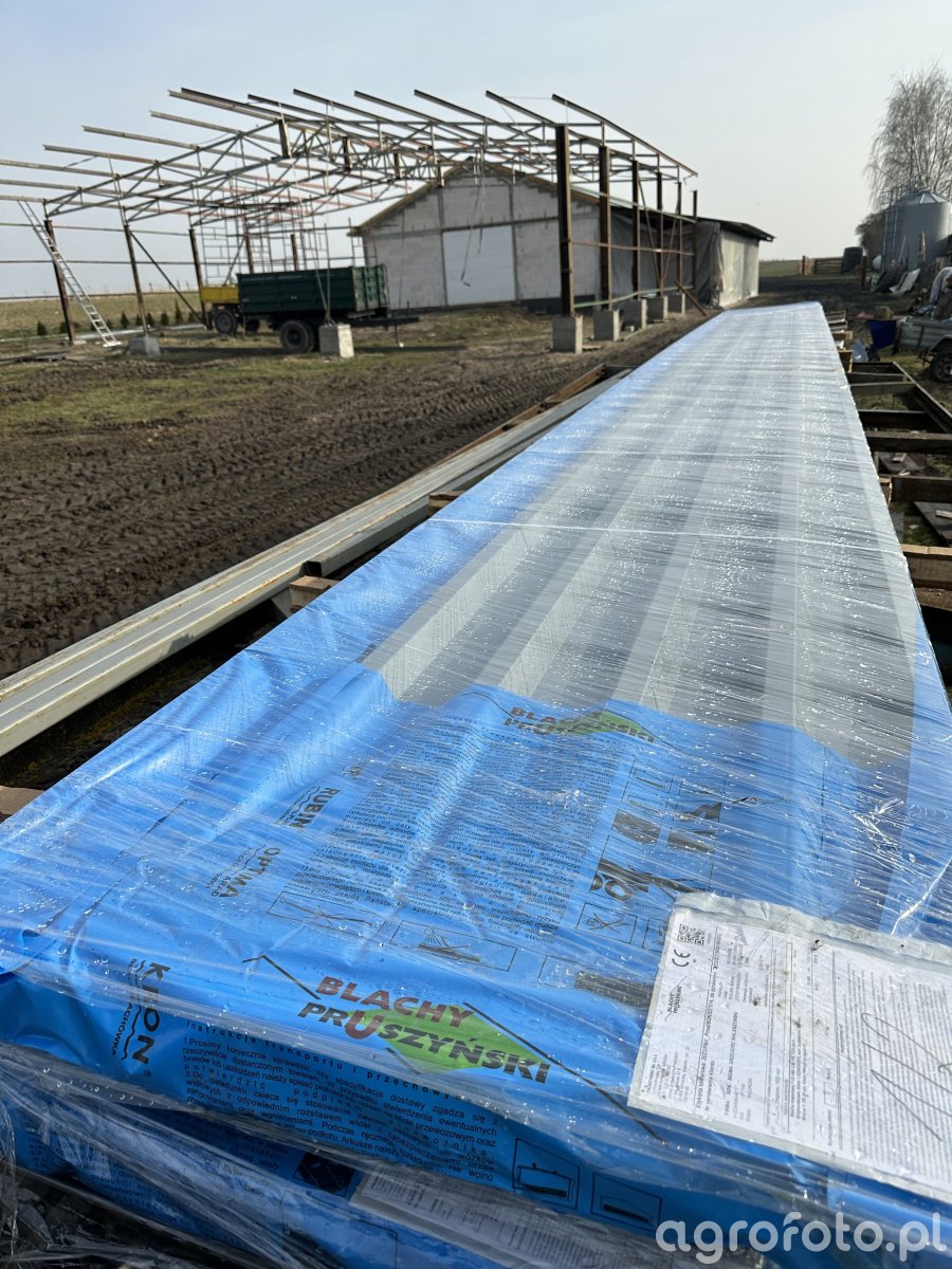

Jednak od nich wyszło najkorzystniej
michal1993 493 Opublikowano 16 Lutego 2023 Tzn ile to jest najkorzystniej? Odnośnik do komentarza https://www.agrofoto.pl/forum/gallery/image/823907-blacha-na-hale/#findComment-3027921
KacperDemczuk 426 Opublikowano 16 Lutego 2023 (edytowane) 46brutto t45 z filcem Edytowane 16 Lutego 2023 przez KacperDemczuk Odnośnik do komentarza https://www.agrofoto.pl/forum/gallery/image/823907-blacha-na-hale/#findComment-3027926
michal1993 493 Opublikowano 16 Lutego 2023 Ja mam po 45zl brutto t18 z filcem i kolor w macie Odnośnik do komentarza https://www.agrofoto.pl/forum/gallery/image/823907-blacha-na-hale/#findComment-3027933
KacperDemczuk 426 Opublikowano 16 Lutego 2023 (edytowane) I w czym lepszy ten matowy? na dach mniejszej fali jak t35 nie kładziemy z firmy krzak to jeszcze taniej by wyrwał ale… Te większe firmy to wszystko 50 plus. Tutaj przez to że dużo majster odnich bierze to zeszli z ceny Edytowane 16 Lutego 2023 przez KacperDemczuk 1 Odnośnik do komentarza https://www.agrofoto.pl/forum/gallery/image/823907-blacha-na-hale/#findComment-3027938
rudinho11 211 Opublikowano 16 Lutego 2023 jakie wymiary hali ?rudinho11 napisał:jakie wymiary hali ?dobra już wiem Odnośnik do komentarza https://www.agrofoto.pl/forum/gallery/image/823907-blacha-na-hale/#findComment-3028008
michal1993 493 Opublikowano 17 Lutego 2023 14 godzin temu, KacperDemczuk napisał: I w czym lepszy ten matowy? na dach mniejszej fali jak t35 nie kładziemy z firmy krzak to jeszcze taniej by wyrwał ale… Te większe firmy to wszystko 50 plus. Tutaj przez to że dużo majster odnich bierze to zeszli z ceny Zależy jaki spadek dachu, T18 występuje w wersji dachowej więc można, tylko zależy od kąta dachu. Co do matu to nie będę się wypowiadał. Odnośnik do komentarza https://www.agrofoto.pl/forum/gallery/image/823907-blacha-na-hale/#findComment-3028133
solek01 251 Opublikowano 17 Lutego 2023 15 godzin temu, KacperDemczuk napisał: na dach mniejszej fali jak t35 nie kładziemy to wszystko zależy od kąta nachylenia, przerabiałem to w tamtym roku i t35 łapała mi się na styk, bo był bardzo mały spadek. Odnośnik do komentarza https://www.agrofoto.pl/forum/gallery/image/823907-blacha-na-hale/#findComment-3028135
oFsik 141 Opublikowano 17 Lutego 2023 spadek dachu to jedno ale ważniejszy jest odpowiedni rozstaw łat do danej blachy Odnośnik do komentarza https://www.agrofoto.pl/forum/gallery/image/823907-blacha-na-hale/#findComment-3028179
solek01 251 Opublikowano 17 Lutego 2023 łaty to co najwyżej maja wpływ na wytrzymałość dachu, ale jak jest niski spadek to przy niskim profilu są większe szanse że będzie coś podciekać. U mnie był minimalny spadek jaki był wskazany w karcie technicznej blachy T35 z Blachotrapezu dlatego taką wziełem. Większy profil nie bardzo wchodził w grę bo to na garażu przy domu, i ten dach jest tylko widoczny z jednej nieistotnej strony. Odnośnik do komentarza https://www.agrofoto.pl/forum/gallery/image/823907-blacha-na-hale/#findComment-3028224
