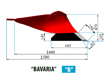

danielhaker 7885 Opublikowano 9 Lutego 2023 Nie będzie mi jakiś pchlarz zza biurka mówił czy mogę orać czy nie Po kolei. Pług 44 netto. Bavaria to korpus Vogel&Noot'a. Czemu Akpil? Z polskich pługów wydaje mi się że ma najlepszą opinię według tego, co się w sieci naczytałem. Kverneland był niemal 2x droższy, ale nie urośnie po nim cokolwiek więcej pszenicy 🤷♂️ Te fale na stopce to zaczepiony klucz, ale jeszcze nie wiem do czego 😛 Kółko na środku to nie moja zachcianka, taki stał na placu. Gdybym zamawiał to sam nie wiem jakie bym wybrał, bo oba mają swoje plusy. Do tylnego kółka jest bodajże 2tys dopłaty @Radeo19 fakt, ten kanał trochę pokrzywami zarasta Kwestia czasu i chęci. Będzie jeszcze trochę zmian w tym roku, więc nie wykluczam że uda się coś ogarnąć w końcu. Coraz więcej obowiązków a doba wydaje się coraz krótsza 🤨 Największym problemem który zawsze mnie zniechęcał, to było znalezienie muzyki, której AdSense nie zablokuje, żeby chociaż parę groszy z tego wpadło. Ale z perspektywy czasu widzę, że szkoda było na to zachodu, bo więcej czasu poświęcałem na to szukanie, niż później z tego zysku. Teraz jeśli znajdę jeszcze zapał, to pod zwykłe kawałki. To było najprostsze 5 Odnośnik do komentarza https://www.agrofoto.pl/forum/gallery/image/823761-akpil-km-80-hp-bavaria/page/2/#findComment-3026129

tomek15h 114 Opublikowano 10 Lutego 2023 Bawaria to jedynie dłuższa odkładnia ,nie ma zmian w konstrukcji korpusu .Mam KM 80 od 5 lat i mogę go po tym czasie użytkowania śmiało polecić. Odnośnik do komentarza https://www.agrofoto.pl/forum/gallery/image/823761-akpil-km-80-hp-bavaria/page/2/#findComment-3026183

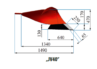

emtec123 257 Opublikowano 26 Lutego 2023 (edytowane) Dnia 10.02.2023 o 08:45, tomek15h napisał: Bawaria to jedynie dłuższa odkładnia ,nie ma zmian w konstrukcji korpusu .Mam KM 80 od 5 lat i mogę go po tym czasie użytkowania śmiało polecić. km80 ma w standardzie korpus jv40 a to jest bavaria Lemiesz też jest inny. km180 musi miec liniowanie bo jest tak długi że bez tego przy obrocie czepiałby o ziemię. Nie wiem co ten konstruktor miał na celu robiąc tak daleko pierwszą skibę w 180tce... Mam takiego na resorze do ciągnika 140KM to już kawał klamota się robi przez tą długość Edytowane 26 Lutego 2023 przez emtec123 Odnośnik do komentarza https://www.agrofoto.pl/forum/gallery/image/823761-akpil-km-80-hp-bavaria/page/2/#findComment-3030538
danielhaker 7885 Opublikowano 26 Lutego 2023 Tak, w KM80 w standardzie jest JV40, do JV43 który różni się od Bavarii tylko długością odkładnicy jest 350zł za parę do dopłaty, a Bavaria +450zł za parę. Gdybym zamawiał pod siebie to byłbym bardziej skłonny do Scandinavii, ale pytałem użytkowników Bavarii to też są zadowoleni z orki. Krój @Danielkurp 2200 podstawowy. Jak chcesz to mogę Ci podesłać cennik zeszłoroczny. @STIG13 prawie 9tys netto droższa Odnośnik do komentarza https://www.agrofoto.pl/forum/gallery/image/823761-akpil-km-80-hp-bavaria/page/2/#findComment-3030542
