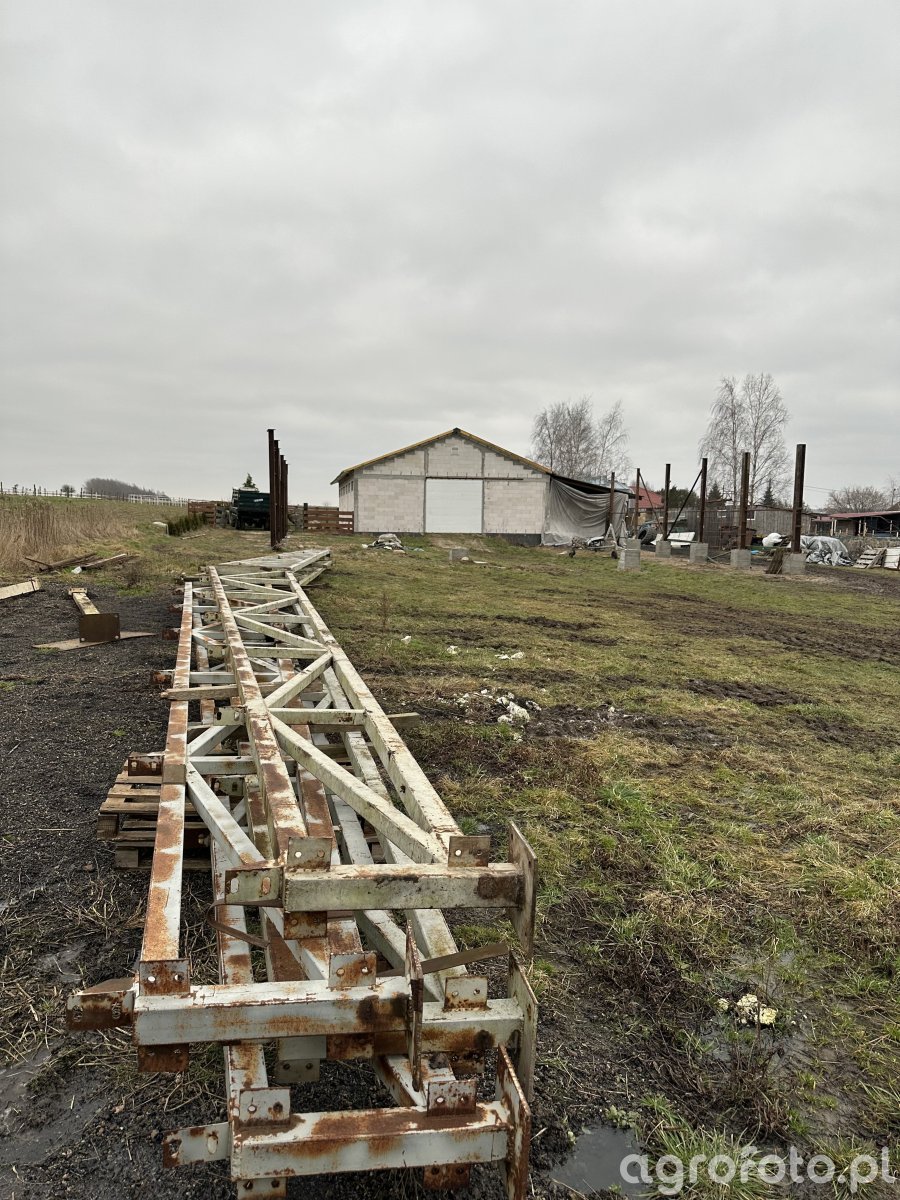

Powoli zaczyna rosnąć😁 poszukuje blachy ktoś coś pomoże?
GABBER85 2196 Opublikowano 29 Stycznia 2023 (edytowane) Po ile płaciłes kratownice, czy bedzie ściąg jakiś [dołem] płatwie z czego robisz? jaki rozstaw słupów/kratownic? Edytowane 29 Stycznia 2023 przez GABBER85 Odnośnik do komentarza https://www.agrofoto.pl/forum/gallery/image/823501-hala-20x20m/#findComment-3023124
lobudek 194 Opublikowano 29 Stycznia 2023 Aman Sadki koło Nakła nad Notecią. 1 Odnośnik do komentarza https://www.agrofoto.pl/forum/gallery/image/823501-hala-20x20m/#findComment-3023137
GABBER85 2196 Opublikowano 29 Stycznia 2023 uważać Odnośnik do komentarza https://www.agrofoto.pl/forum/gallery/image/823501-hala-20x20m/#findComment-3023153
KacperDemczuk 417 Opublikowano 29 Stycznia 2023 16 minut temu, GABBER85 napisał: uważać Na co? 1 godzinę temu, GABBER85 napisał: Po ile płaciłes kratownice, czy bedzie ściąg jakiś [dołem] płatwie z czego robisz? jaki rozstaw słupów/kratownic? Kiedyś kupiłem i leżało nabierało mocy urzędowej. Dołem dookoła będzie profil 60x60 ceownik na łaty słupy co 4m rozstaw 20m Odnośnik do komentarza https://www.agrofoto.pl/forum/gallery/image/823501-hala-20x20m/#findComment-3023161
GABBER85 2196 Opublikowano 29 Stycznia 2023 na jakosc, jak wszedzie gdzie sprzedają uzywane i II gatunek z odzysków Odnośnik do komentarza https://www.agrofoto.pl/forum/gallery/image/823501-hala-20x20m/#findComment-3023166
KacperDemczuk 417 Opublikowano 29 Stycznia 2023 49 minut temu, GABBER85 napisał: na jakosc, jak wszedzie gdzie sprzedają uzywane i II gatunek z odzysków a to wiem dokładnie, różnica w cenie właśnie z jakości może się brać Odnośnik do komentarza https://www.agrofoto.pl/forum/gallery/image/823501-hala-20x20m/#findComment-3023179
85Tomekkk 178 Opublikowano 29 Stycznia 2023 ja kupiłem konstrukcje z demontazu 15x36 teraz załuje,będzie do sprzedania Odnośnik do komentarza https://www.agrofoto.pl/forum/gallery/image/823501-hala-20x20m/#findComment-3023190

85Tomekkk 178 Opublikowano 29 Stycznia 2023 Przed chwilą, dyziek_1 napisał: Dlaczego żałujesz? brak projektu,brak łat ściennych,całośc do wypiaskowania pomalowania,a najwazniejsze poskaładac do kupy zeby dopasowac,nie chcą majstry sie czepiać roboty Odnośnik do komentarza https://www.agrofoto.pl/forum/gallery/image/823501-hala-20x20m/#findComment-3023193

Pawel29 202 Opublikowano 30 Stycznia 2023 @85Tomekkk A słupy w tej Twojej konstrukcji jaką mają wysokość? Odnośnik do komentarza https://www.agrofoto.pl/forum/gallery/image/823501-hala-20x20m/#findComment-3023355
85Tomekkk 178 Opublikowano 30 Stycznia 2023 22 minuty temu, Pawel29 napisał: @85Tomekkk A słupy w tej Twojej konstrukcji jaką mają wysokość? 4,5 Odnośnik do komentarza https://www.agrofoto.pl/forum/gallery/image/823501-hala-20x20m/#findComment-3023360
Pawel29 202 Opublikowano 30 Stycznia 2023 3 minuty temu, 85Tomekkk napisał: 4,5 Przypadkiem nie kupywales w woli łaszewskiej? Odnośnik do komentarza https://www.agrofoto.pl/forum/gallery/image/823501-hala-20x20m/#findComment-3023363
85Tomekkk 178 Opublikowano 30 Stycznia 2023 (edytowane) 4 minuty temu, Pawel29 napisał: Przypadkiem nie kupywales w woli łaszewskiej? nie,tam nowe zdaje sie robi Edytowane 30 Stycznia 2023 przez 85Tomekkk Odnośnik do komentarza https://www.agrofoto.pl/forum/gallery/image/823501-hala-20x20m/#findComment-3023366
Pawel29 202 Opublikowano 30 Stycznia 2023 Przed chwilą, 85Tomekkk napisał: nie,tam nowe zdaje sie robi Używane też ma....czasem. akurat w grudniu od niego kupiłem 15x30 i 4,5 wysokość i pomyślałem że może też u niego kupiłeś bo jak do mnie przywiózł to mówił że parę dni wcześniej sprzedał 36 m długości. Odnośnik do komentarza https://www.agrofoto.pl/forum/gallery/image/823501-hala-20x20m/#findComment-3023368
85Tomekkk 178 Opublikowano 30 Stycznia 2023 3 minuty temu, Pawel29 napisał: Używane też ma....czasem. akurat w grudniu od niego kupiłem 15x30 i 4,5 wysokość i pomyślałem że może też u niego kupiłeś bo jak do mnie przywiózł to mówił że parę dni wcześniej sprzedał 36 m długości. ta moja to taka chodliwa,bo widze wszyskie skr i gs-y i podobne magazyny to z tej samej konstrukcji ,teraz nawet widze są dwie takie na olx Odnośnik do komentarza https://www.agrofoto.pl/forum/gallery/image/823501-hala-20x20m/#findComment-3023369
Pawel29 202 Opublikowano 30 Stycznia 2023 35 minut temu, 85Tomekkk napisał: ta moja to taka chodliwa,bo widze wszyskie skr i gs-y i podobne magazyny to z tej samej konstrukcji ,teraz nawet widze są dwie takie na olx Możesz wrzucić link z olx do tych dwóch ogłoszeń? Odnośnik do komentarza https://www.agrofoto.pl/forum/gallery/image/823501-hala-20x20m/#findComment-3023380
85Tomekkk 178 Opublikowano 30 Stycznia 2023 12 minut temu, Pawel29 napisał: Możesz wrzucić link z olx do tych dwóch ogłoszeń? https://www.olx.pl/d/oferta/konstrukcja-stalowa-hali-wiaty-30x15-450m-CID3-IDQCeK2.html ta akurat niska https://www.olx.pl/d/oferta/hala-stalowa-stalowa-15-x-18-z-pokryciem-dachowym-CID628-IDSAFJl.html?reason=ip|cf ta krótsza https://www.olx.pl/d/oferta/wiata-hala-stalowa-masywna-CID628-IDSNXDr.html?reason=ip|cf ta wyższa .krokwie te same z ceowników ,słupy z blachownika Odnośnik do komentarza https://www.agrofoto.pl/forum/gallery/image/823501-hala-20x20m/#findComment-3023384
Pawel29 202 Opublikowano 30 Stycznia 2023 To moja konstrukcja też identyczna jak te w ogłoszeniach które wstawiales. Odnośnik do komentarza https://www.agrofoto.pl/forum/gallery/image/823501-hala-20x20m/#findComment-3023393
pawelxx 30 Opublikowano 31 Stycznia 2023 jaki profil użyty do budowy kratownic w tym roku mam zamiar pobudować hale 9x18 i niewiwm czy pchać się w stał czy tradycyjnie w drewno Odnośnik do komentarza https://www.agrofoto.pl/forum/gallery/image/823501-hala-20x20m/#findComment-3023416
Strongman 4883 Opublikowano 31 Stycznia 2023 A czemu takie niskie słupy. Odnośnik do komentarza https://www.agrofoto.pl/forum/gallery/image/823501-hala-20x20m/#findComment-3023422
85Tomekkk 178 Opublikowano 31 Stycznia 2023 8 minut temu, Strongman napisał: A czemu takie niskie słupy. bo 1,5 metra miało byc podmurowane,tak zwany mur oporowy do zboza i tak dalej Odnośnik do komentarza https://www.agrofoto.pl/forum/gallery/image/823501-hala-20x20m/#findComment-3023426
Strongman 4883 Opublikowano 31 Stycznia 2023 (edytowane) Nie wiem ale chodzi mi oto ze jak na tych metalowych słupach ma być ten dach to nisko, każdy robi wysoko żeby dobrze było kiprować, takiej wysokości to obory robią. Edytowane 31 Stycznia 2023 przez Strongman Odnośnik do komentarza https://www.agrofoto.pl/forum/gallery/image/823501-hala-20x20m/#findComment-3023429
