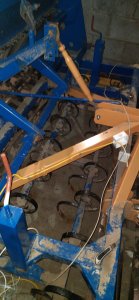

Roman4321 1409 Opublikowano 23 Stycznia 2023 zapodaj jakieś ledowe nowe lampy bo przy tych świetlówkach to mało co widać, zobaczysz nie ta robota będzie Odnośnik do komentarza https://www.agrofoto.pl/forum/gallery/image/823367-budowa-agregatu-uprawowo-siewnego/#findComment-3021441
marek530053 65 Opublikowano 24 Stycznia 2023 Na wale rurowym by mogły być grubsze rury, lżej dla konia by bylo😉 Odnośnik do komentarza https://www.agrofoto.pl/forum/gallery/image/823367-budowa-agregatu-uprawowo-siewnego/#findComment-3021491
Strongman 4724 Opublikowano 24 Stycznia 2023 Ludzie to mają czas. Odnośnik do komentarza https://www.agrofoto.pl/forum/gallery/image/823367-budowa-agregatu-uprawowo-siewnego/#findComment-3021493
tumiwisizm 456 Opublikowano 24 Stycznia 2023 A co masz do roboty w styczniu? 1 Odnośnik do komentarza https://www.agrofoto.pl/forum/gallery/image/823367-budowa-agregatu-uprawowo-siewnego/#findComment-3021521
Łukaszek 1625 Opublikowano 24 Stycznia 2023 Jak to co wódkę pić . Odnośnik do komentarza https://www.agrofoto.pl/forum/gallery/image/823367-budowa-agregatu-uprawowo-siewnego/#findComment-3021526
arkady12 19 Opublikowano 25 Stycznia 2023 Dnia 24.01.2023 o 08:15, Strongman napisał: Ludzie to mają czas. Iść co dziennie na godzinę do garazu to nie jest jakaś krzywda. 🙂 Dnia 23.01.2023 o 22:39, Roman4321 napisał: zapodaj jakieś ledowe nowe lampy bo przy tych świetlówkach to mało co widać, zobaczysz nie ta robota będzie Dawno wymienione lampy agregat juz 2 sezon w polu robi 😀 Odnośnik do komentarza https://www.agrofoto.pl/forum/gallery/image/823367-budowa-agregatu-uprawowo-siewnego/#findComment-3021839
Strongman 4724 Opublikowano 25 Stycznia 2023 Po godzinie dziennie robić to rok by trzeba było. Odnośnik do komentarza https://www.agrofoto.pl/forum/gallery/image/823367-budowa-agregatu-uprawowo-siewnego/#findComment-3021860
arkady12 19 Opublikowano 25 Stycznia 2023 No pol dokładnie, przecież to nie jest pilna praca a lepsza niż oglądanie tv raczej traktować to trzeba jako hobby i wtedy zyje się lżej 😀 Dnia 24.01.2023 o 07:59, marek530053 napisał: Na wale rurowym by mogły być grubsze rury, lżej dla konia by na grubości starcza 3.6 mm ścianki , na wagę to spokojnie by dal rade podnieść , mamy przy agregacie wal z rurami fi 50 i drugi fi 30 tylko pierwszy ma 8 rur a drugi 12 i Ten 12 rurowy robi ładniejszy efekt 😀 i tym się sugerowaliśmy. Odnośnik do komentarza https://www.agrofoto.pl/forum/gallery/image/823367-budowa-agregatu-uprawowo-siewnego/#findComment-3021878
rolniku360 266 Opublikowano 25 Stycznia 2023 Jakie redlice przewidujesz i jak koło będzie kopiować teren? Odnośnik do komentarza https://www.agrofoto.pl/forum/gallery/image/823367-budowa-agregatu-uprawowo-siewnego/#findComment-3021998
Strongman 4724 Opublikowano 25 Stycznia 2023 3 godziny temu, arkady12 napisał: No pol dokładnie, przecież to nie jest pilna praca a lepsza niż oglądanie tv raczej traktować to trzeba jako hobby i wtedy zyje się lżej 😀 Masz racje.No trzeba się nakombinować wszystko dopasować niestety. Odnośnik do komentarza https://www.agrofoto.pl/forum/gallery/image/823367-budowa-agregatu-uprawowo-siewnego/#findComment-3022004
Roman4321 1409 Opublikowano 26 Stycznia 2023 20 godzin temu, Strongman napisał: Po godzinie dziennie robić to rok by trzeba było. weźmy tylko 50 tygodni po 5 dni na tydzień masz już 250 godzin w roku a to już sporo Odnośnik do komentarza https://www.agrofoto.pl/forum/gallery/image/823367-budowa-agregatu-uprawowo-siewnego/#findComment-3022199
arkady12 19 Opublikowano 26 Stycznia 2023 Zgadza się ale nawet licząc przez jakaś stawkę godzinową plus prąd materiał to i tak 3 krotność trzeba by dołożyć żeby kupić uzywany. Odnośnik do komentarza https://www.agrofoto.pl/forum/gallery/image/823367-budowa-agregatu-uprawowo-siewnego/#findComment-3022219
Gość Opublikowano 26 Stycznia 2023 Fajnie wygląda. Skrzynia z poznaniaka a jaki będzie napęd siewnika ? Odnośnik do komentarza https://www.agrofoto.pl/forum/gallery/image/823367-budowa-agregatu-uprawowo-siewnego/#findComment-3022252
arkady12 19 Opublikowano 26 Stycznia 2023 Kolo na ramieniu zerknij w galerii jest reszta zdjęć 🙂 Odnośnik do komentarza https://www.agrofoto.pl/forum/gallery/image/823367-budowa-agregatu-uprawowo-siewnego/#findComment-3022280
