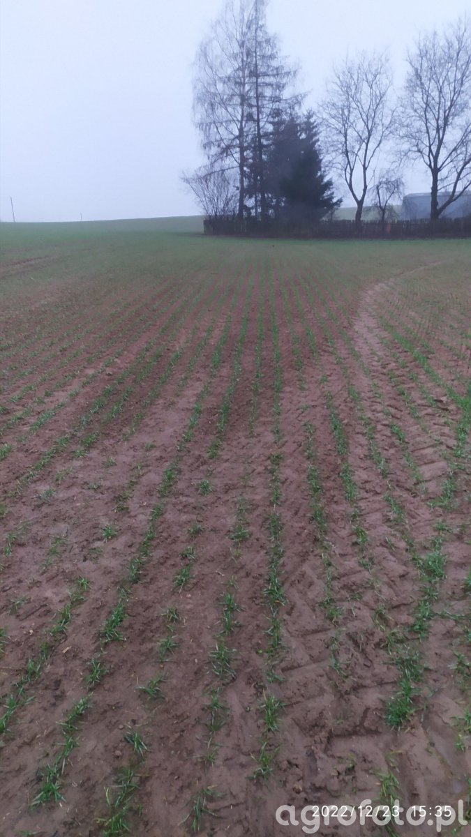

rozstaw 23 cm.
raven18 280 Opublikowano 5 Stycznia 2023 Drogi okropne po jakim siewniku? Odnośnik do komentarza https://www.agrofoto.pl/forum/gallery/image/822961-pszenica-ozima/#findComment-3015029
Przemek1997 12 Opublikowano 5 Stycznia 2023 raven18 napisał: Drogi okropne po jakim siewniku? jak na 18 letni siewnik , może być.Przemek1997 napisał:raven18 napisał: po jakim siewniku? famarol so3 Odnośnik do komentarza https://www.agrofoto.pl/forum/gallery/image/822961-pszenica-ozima/#findComment-3015030
Wojtek98 46 Opublikowano 5 Stycznia 2023 Dlaczego taki rozstaw? Bo to już jest troszkę szeroko. Robiłeś porównanie w plonowaniu z mniejszym rozstawem 12,5 cm albo 15 cm? Odnośnik do komentarza https://www.agrofoto.pl/forum/gallery/image/822961-pszenica-ozima/#findComment-3015062
Przemek1997 12 Opublikowano 5 Stycznia 2023 Wojtek98 napisał: Dlaczego taki rozstaw? Bo to już jest troszkę szeroko. Robiłeś porównanie w plonowaniu z mniejszym rozstawem 12,5 cm albo 15 cm? poprawka rozstaw 21 cm . na próbę zasialiśmy. Odnośnik do komentarza https://www.agrofoto.pl/forum/gallery/image/822961-pszenica-ozima/#findComment-3015063
Gość Opublikowano 5 Stycznia 2023 Ile kg wysiałeś? Odnośnik do komentarza https://www.agrofoto.pl/forum/gallery/image/822961-pszenica-ozima/#findComment-3015070
Przemek1997 12 Opublikowano 5 Stycznia 2023 MonteChristo napisał: Ile kg wysiałeś? 190kg/ha Odnośnik do komentarza https://www.agrofoto.pl/forum/gallery/image/822961-pszenica-ozima/#findComment-3015071
Gość Opublikowano 5 Stycznia 2023 4 minuty temu, Przemek1997 napisał: 190kg/ha Skoro rozstaw zmniejszony to i wysiew mogłeś zmniejszyć chociaż na kilku przejazdach i porównać Odnośnik do komentarza https://www.agrofoto.pl/forum/gallery/image/822961-pszenica-ozima/#findComment-3015073
Przemek1997 12 Opublikowano 5 Stycznia 2023 MonteChristo napisał: 4 minuty temu, Przemek1997 napisał: 190kg/ha Skoro rozstaw zmniejszony to i wysiew mogłeś zmniejszyć chociaż na kilku przejazdach i porównać nieee , wtedy byłaby za rzadka Odnośnik do komentarza https://www.agrofoto.pl/forum/gallery/image/822961-pszenica-ozima/#findComment-3015081
Leszy 6718 Opublikowano 5 Stycznia 2023 tak to jest gęstsza w rządach. Zmniejszasz gęstość zrobienie tego równomiernie wydaje się pomysłem dobrym. Odnośnik do komentarza https://www.agrofoto.pl/forum/gallery/image/822961-pszenica-ozima/#findComment-3015118
Przemek1997 12 Opublikowano 5 Stycznia 2023 no na metrze ma być około 300 roślin i tyle jest , zobaczymy jaki będzie plon Odnośnik do komentarza https://www.agrofoto.pl/forum/gallery/image/822961-pszenica-ozima/#findComment-3015136
krilan06 3598 Opublikowano 5 Stycznia 2023 Ten szeroki rozstaw to raczej na dobre gleby, wg mnie też lepiej zmniejszyć trochę obsadę Odnośnik do komentarza https://www.agrofoto.pl/forum/gallery/image/822961-pszenica-ozima/#findComment-3015148
Maches 16 Opublikowano 7 Stycznia 2023 Raz tak zasiadłem plon podobny, może trochę mniej chorób grzybowych poprzez lepszy przewiew łanu Odnośnik do komentarza https://www.agrofoto.pl/forum/gallery/image/822961-pszenica-ozima/#findComment-3015661
