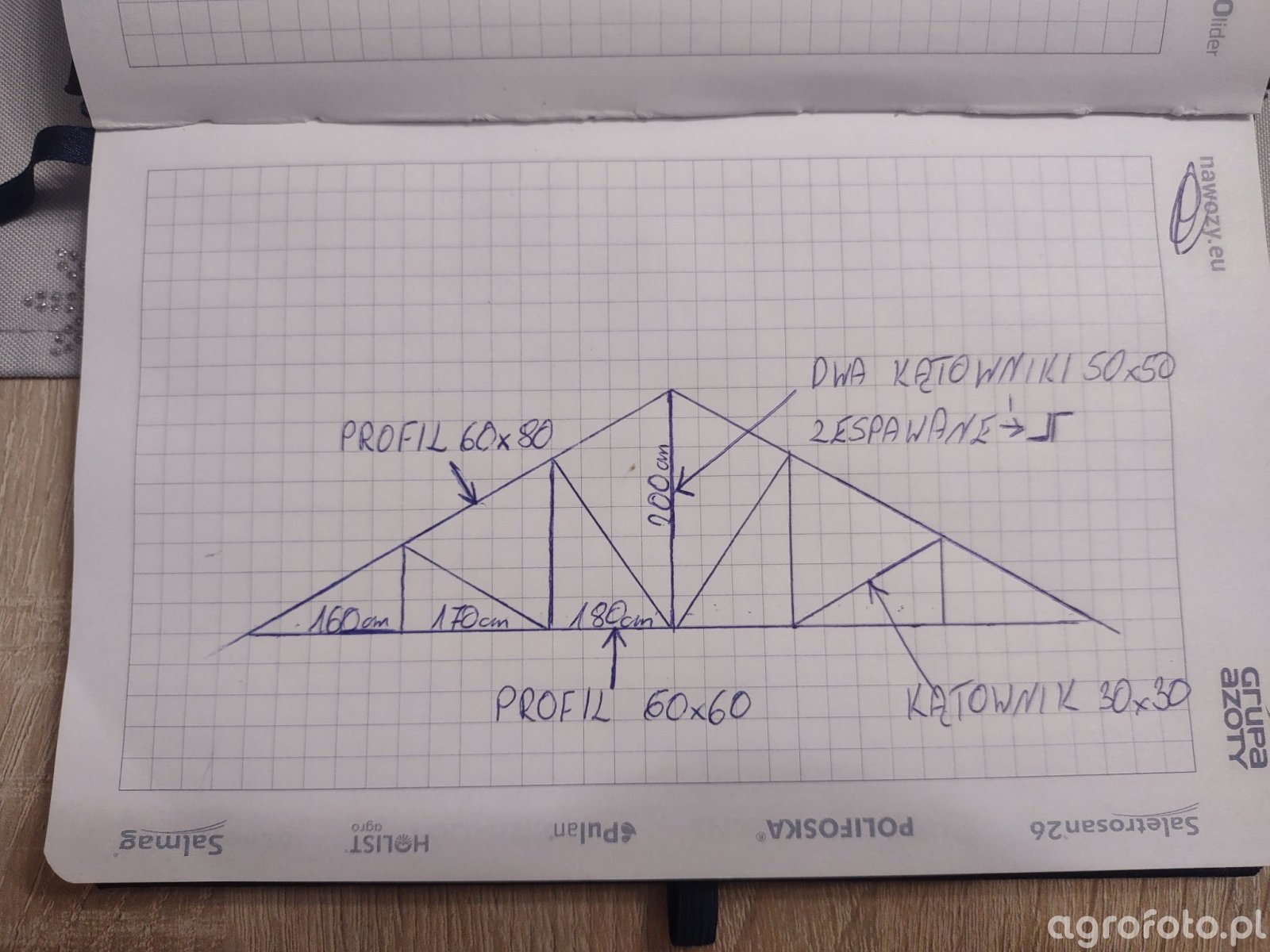

Wstawiam zdjęcie rysunku na prośbę Rolniku360
Gość Opublikowano 2 Stycznia 2023 Co ile je będziesz rozkładał 1m? Odnośnik do komentarza https://www.agrofoto.pl/forum/gallery/image/822879-wymiary-bindry/#findComment-3014141
pawelek11 28 Opublikowano 2 Stycznia 2023 MonteChristo napisał: Co ile je będziesz rozkładał 1m? Budynek już stoi 5lat zdjęcie wstawiłem bo jeden z członków forum pytał o wymiary. a rozstawione są co 3m w jednym miejscu jest 4m Odnośnik do komentarza https://www.agrofoto.pl/forum/gallery/image/822879-wymiary-bindry/#findComment-3014147
Strongman 4993 Opublikowano 2 Stycznia 2023 (edytowane) Kumpel budował na jesieni halę to z 5 bindrów kupił kupczych a reszta to takie specjalne metalowe łaty i ten binder co 5m stoi z 20m długości bez słupów a te łaty to jakieś ceowniki z 15cm wysokości. Fajna rzecz mi się podoba taka plastikowa przezroczysta ala blacha falista jest i przecina się zwykłą blachę i to pod spud a drugi koniec na wierzch i super okno dachowe wychodzi tanie i szczelne Edytowane 2 Stycznia 2023 przez Strongman Odnośnik do komentarza https://www.agrofoto.pl/forum/gallery/image/822879-wymiary-bindry/#findComment-3014148
Cybulek17 2535 Opublikowano 2 Stycznia 2023 Ciekawi mnie jaki koszt na teraz takiej 12m Odnośnik do komentarza https://www.agrofoto.pl/forum/gallery/image/822879-wymiary-bindry/#findComment-3014152
Gość Opublikowano 2 Stycznia 2023 Chcecie mieć zwymiarowane przez konstruktorów bindry to polecam projekty na bisrol.pl. Macie do wyboru kształt, kąt nachylenia, rozstaw bindrów, rozstaw łat, grubość materiałów. Nawet bez kupna już wiadomo o co biega i można sobie wszystko wyliczyć. https://bisrol.pl/projektypowtarzalne/projekty-dzwigarow-stalowych/ Odnośnik do komentarza https://www.agrofoto.pl/forum/gallery/image/822879-wymiary-bindry/#findComment-3014156

rolniku360 279 Opublikowano 2 Stycznia 2023 O dzięki wielkie właśnie muszę kogoś znaleźć żeby to wyliczył mi na stodole Odnośnik do komentarza https://www.agrofoto.pl/forum/gallery/image/822879-wymiary-bindry/#findComment-3014253
