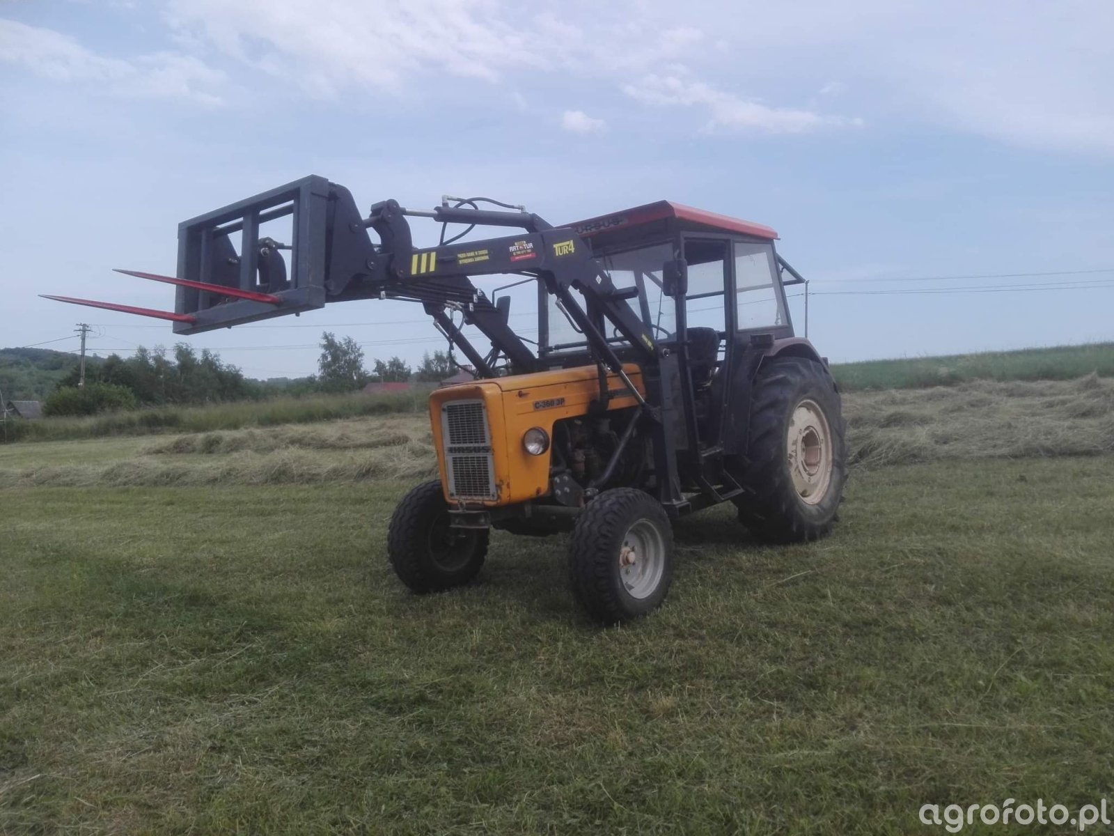

Gość Opublikowano 2 Stycznia 2023 Jak sie art-tur prawuję , bo myślę o takim a i czy masz wspomaganie? Odnośnik do komentarza https://www.agrofoto.pl/forum/gallery/image/822870-ursus-c-360-3p/#findComment-3014187
pawelkarczewski 348 Opublikowano 3 Stycznia 2023 miałem taki sam zestaw i co do tura to całkiem solidna firma, ja miałem z 2016 roku produkcja, nie wiem jak teraz z jakością, jeden bardzo poważny minus to brak samopoziomowania, jest to dość męczące zwłaszcza przy pracy z paletami, i jeszcze euroramka pasuje tylko do osprzętu z tej firmy nie jest uniwersalna to też jeden z minusów, a i polecam zamówić na rozdzielaczu na linkach bo ciąganie węży do kabiny tak jak ja miałem to porażka mimo ze miałem rozdzielacz na jedną dźwignie Odnośnik do komentarza https://www.agrofoto.pl/forum/gallery/image/822870-ursus-c-360-3p/#findComment-3014365
Fawelo 140 Opublikowano 3 Stycznia 2023 Z tura ogólnie jestem zadowolony oprócz dolnych mocowań które musieliśmy przerabiać ale reszta ok. Rama solidna. Wspomaganie mam. Hydrauliczne z siłownikiem dolnym poprzecznym dwustronnego wysowu. Brakuje do szczęścia samopoziomowania ale to myślę że kiedyś dorobię. Odnośnik do komentarza https://www.agrofoto.pl/forum/gallery/image/822870-ursus-c-360-3p/#findComment-3014564
rolniku360 279 Opublikowano 4 Stycznia 2023 On ma ramę przez ciągnik? Bo rzadko która firma już tak robi a moim zdaniem błąd Odnośnik do komentarza https://www.agrofoto.pl/forum/gallery/image/822870-ursus-c-360-3p/#findComment-3014650
Fawelo 140 Opublikowano 4 Stycznia 2023 rolniku360. Robią taka i ta krótką ale ja chciałem tą, ciągnik jest równo obciążony i tak powinno być a nie tylko w pół. Odnośnik do komentarza https://www.agrofoto.pl/forum/gallery/image/822870-ursus-c-360-3p/#findComment-3014714
rolniku360 279 Opublikowano 4 Stycznia 2023 Nie wiem jak innych rejonach ale u nas minimum 3 Ursusy pękły na skrzyni od tego mocowania Odnośnik do komentarza https://www.agrofoto.pl/forum/gallery/image/822870-ursus-c-360-3p/#findComment-3014717
