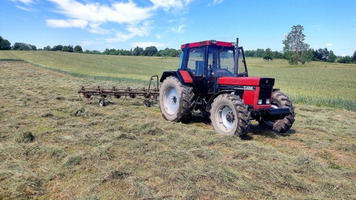

Janusz 121 Opublikowano 29 Listopada 2022 Sam stoję przed dylematem którą lepiej kupić. Tą grabiącą do boku czy do środka.... Odnośnik do komentarza https://www.agrofoto.pl/forum/gallery/image/822038-ihc-955-zgrabiarka/#findComment-3004575
igor10246 384 Opublikowano 29 Listopada 2022 ja pracowałm tą i tą, i powiem tak, na łąki bardzo dobre, pędzone na 2-3 pokosy i zbierane małym sprzętem do środka, jak masz gorsze łąki albo przyjeżdżają dużym sprzętem do zbioru to tylko na bok, już nie raz się wku.... że jade z prasą co bez problemu w normalnym wałku co się między kołami ledwo mieści jechać 10km/h a wałek ledwo widać i jak by równa łąka była 30 szło by jechać, szkoda sprzętu, jak masz nierównomierne kawałki to bierz tą samą konstrukcje co ja, możesz sobie bez problemu dostosować szerokość roboczą, wada? transport, ja z nią jeżdżę ale koła 8mki nie za bardzo lubią ale jak się pilnuje ciśnienia to niespodzianek nie powinno być a na usługi jeżdżę po 20km, co jeszcze, po tej do środka masz bardziej równomierny wałek pod prasę zwijającą, więc wybór należy do ciebie Odnośnik do komentarza https://www.agrofoto.pl/forum/gallery/image/822038-ihc-955-zgrabiarka/#findComment-3004649
robi57362 2830 Opublikowano 29 Listopada 2022 ta do boku też da się na upartego grabic jeden walek na przejazd, przynajmniej tak mi sie wydaje Odnośnik do komentarza https://www.agrofoto.pl/forum/gallery/image/822038-ihc-955-zgrabiarka/#findComment-3004692
daron64 4746 Opublikowano 29 Listopada 2022 Ale po co tak ciągnik męczyć panowie.. 1 Odnośnik do komentarza https://www.agrofoto.pl/forum/gallery/image/822038-ihc-955-zgrabiarka/#findComment-3004702
igor10246 384 Opublikowano 29 Listopada 2022 2 godziny temu, robi57362 napisał: ta do boku też da się na upartego grabic jeden walek na przejazd, przynajmniej tak mi sie wydaje Jeździsz z tym jak z pająkiem tylko że możesz sobie go podnieść i nie musisz wychodzić jak chcesz przejechać przez rów albo nad wałkiem 2 godziny temu, daron64 napisał: Ale po co tak ciągnik męczyć panowie.. Spalanie mojego zestawu 2.6l na ha Odnośnik do komentarza https://www.agrofoto.pl/forum/gallery/image/822038-ihc-955-zgrabiarka/#findComment-3004817
Janusz 121 Opublikowano 6 Grudnia 2022 Czy przy rowach itp.,to tą szeregową zgrabiarką dobrze się odgrabia? Odnośnik do komentarza https://www.agrofoto.pl/forum/gallery/image/822038-ihc-955-zgrabiarka/#findComment-3006499
igor10246 384 Opublikowano 6 Grudnia 2022 Jak masz ciągnik wąski to bez większego problemu, ja przestawiam na belce do prawej i jeszcze n cięgnach, i mam te 1.2m z prawej strony Odnośnik do komentarza https://www.agrofoto.pl/forum/gallery/image/822038-ihc-955-zgrabiarka/#findComment-3006523
